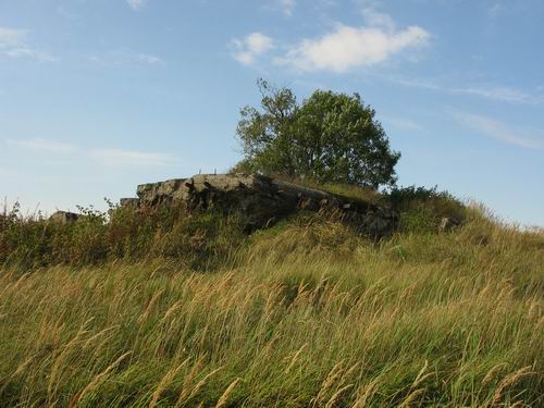

Фотографии последнего из найденных - АПК 021 под установку 1932 года.
АПК правосторонний (орильен справа), подорван,перекрытие после взрыва слегка сдвинулось в сторону амбразурной стенки.
Общий вид со стороны угла между амбразурной и привходовой стенками

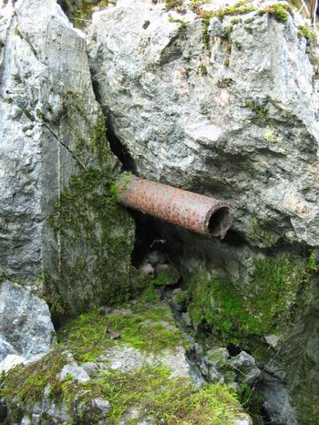

Правая труба подъемного устройства заслонки правой амбразуры. Вид снаружи.
index.php?t=getfile&id=5123&private=0

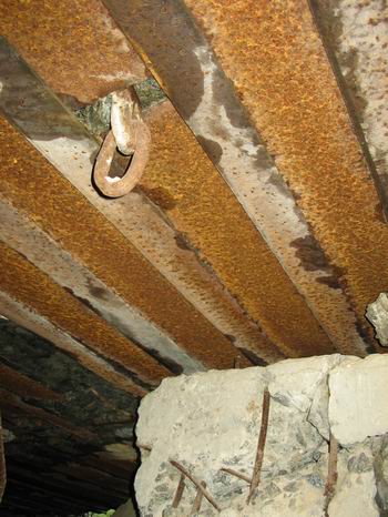

Дальнее от амбразуры монтажное кольцо левого каземата

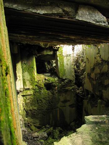

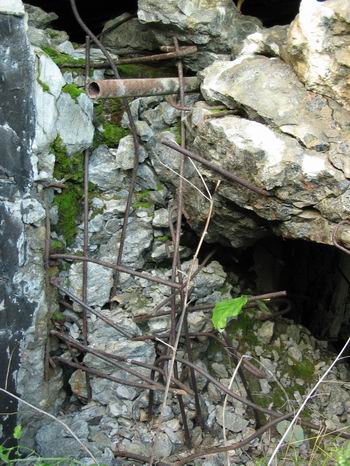

Вид на переднее монтажное кольцо и левую трубу приспособления подъема заслонки левой амбразуры. Уникальный кадр когда и кольцо и труба видны рядом снаружи в результате подрыва.
index.php?t=getfile&id=5130&private=0

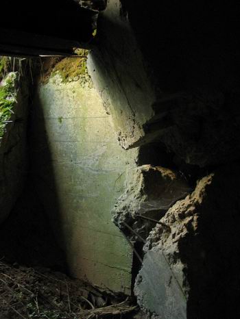

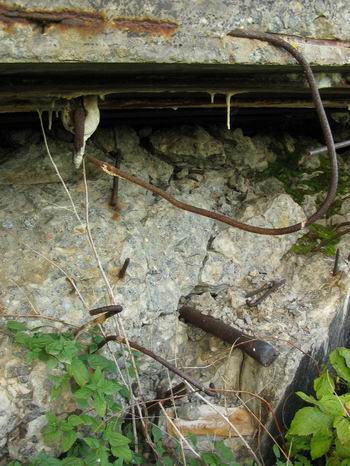

Разрушенная щека левой амбразуры. Следствие подрыва или обстрела?
index.php?t=getfile&id=5131&private=0

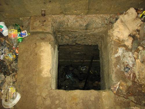

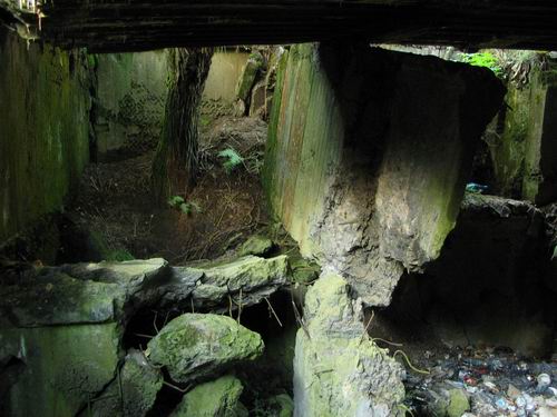

Колодец/приямок со скобтрапом в помещениии под сквозником. Расположен по центру. Рядом с ним выгребная яма. Под что колодец?
index.php?t=getfile&id=5133&private=0
