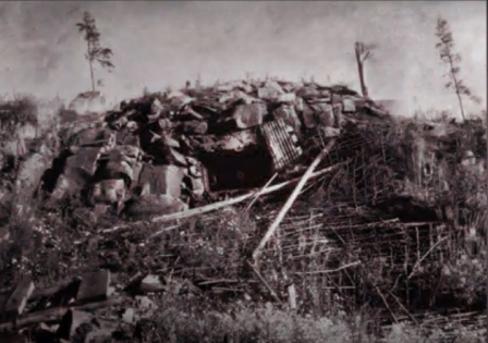

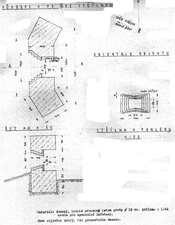

А в живую сохранилась стенка?
Re: 76-мм установка Л-17 [сообщение #61711 является ответом на сообщение #61708] чт, 16 декабря 2021 12:29 Переход к предыдущему сообщенияПереход к следующему сообщения
Den_Nik
Сообщений: 838
Orlinskii писал(а) ср, 15 декабря 2021 22:03
Этот вопрос уточняется, но когда-то она была в наличии недалеко от Форта XI и чешские военные ее обмеряли, схема из военного архива VHA
index.php?t=getfile&id=33898&private=0

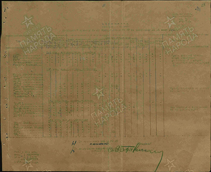

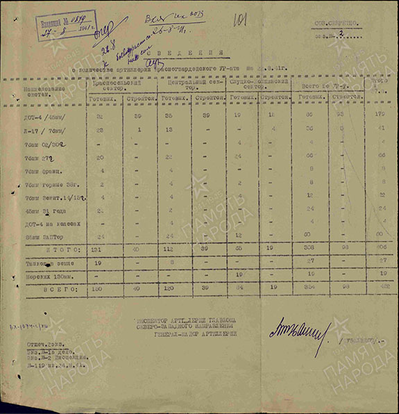

Еще один документ встретился на сайте "Память народа" - сведения о количестве артиллерии Красногвардейского УР по состоянию на 22.08.1941.
Фонд 249, Опись 1544, Дело 23
Согласно перечню в Красногвардейском УР по состоянию на 22.08.1941 всего предполагалось иметь 41 установку Л-17, из них было готово - 36 установок, строится - 5 установок.
index.php?t=getfile&id=33906&private=0
Помимо этого обращает внимание огромное количество установок ДОТ-4, предназначенных для установки в Красногвардейском УР, даже у учетом установленных, это много по сравнению с любым предвоенным УР. Уж чего много было в достатке в Советском Союзе на всех участках границ и рубежах, так именно этих установок.
Есть в перечне и упоминание о ДОТ-4 на колесах, наверное 45-мм ПТП "Ленинградка". А 12 зенитных пушек обр. 14/15 г. - это наверняка пушки Лендера на тумбовой установке, также устанавливаемые в ДЗОТы или ДОТы.
По всей видимости не все из этого количества было потеряно, так как в документах 14-го УР (приказ о формировании от 16.07.1942) упоминается, что "среди сооружений, принятых УР было несколько тяжелых сооружений, построенных в июле-августе 1941 г.: три корабельных башни с установками Л-17, 12 тяжелых ДЗОТ с установками ДОТ-4" (Фонд 2302, Опись 0000001, Дело 0003, Лист 4).
В ведомости вооружений огневых точек артпульбатов 79 УР по состоянию на 16.06.1942 значатся также 3 установки Л-17 в составе 267-го ОПАБ (2 установки находились в БОТ, 1 установка в ДОТ), а также 14 установок ДОТ-4 в составе 261-го и 267-го ОПАБ (Фонд 2331, Опись 1, Дело 2, Лист 23). В июле 267-й и 261-й ОПАБ включены в состав 14-го УР, так что скорее всего речь идет об одних и тех же сооружениях.
index.php?t=getfile&id=33908&private=0
  • Вложение: 00000126 1.jpg
    (Размер: 98.58KB, Загружено 685 раз)
  • Вложение: 00000026 1.jpg
    (Размер: 105.72KB, Загружено 654 раза)

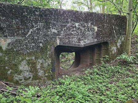

Re: 76-мм установка Л-17 [сообщение #64878 является ответом на сообщение #61708] чт, 29 мая 2025 12:48 Переход к предыдущему сообщенияПереход к следующему сообщения
vadimir
Сообщений: 75
Зарегистрирован: декабря 2019
Сохранилась.
index.php?t=getfile&id=35479&private=0

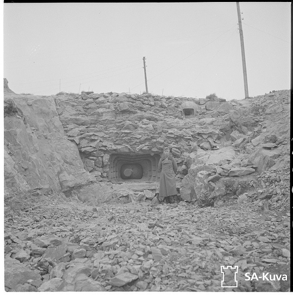

v26 Медвежьегорск
  • Вложение: V26 1944_.jpg
    (Размер: 59.40KB, Загружено 165 раз)
  • Вложение: V26. 1949_.jpg
    (Размер: 51.65KB, Загружено 156 раз)
  • Вложение: V26..jpg
    (Размер: 85.04KB, Загружено 182 раза)

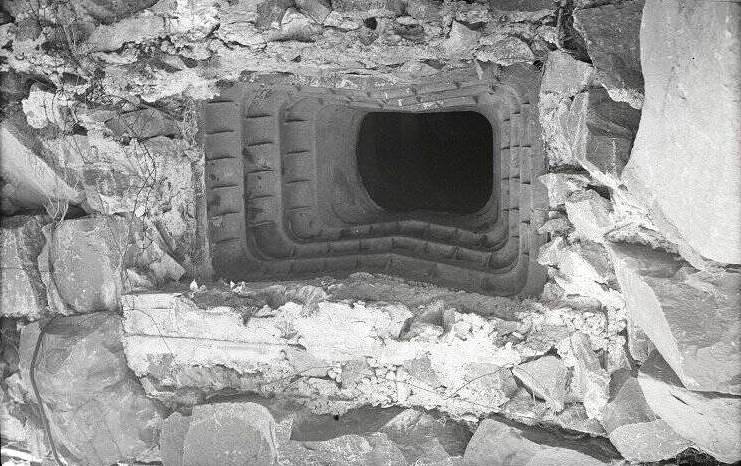

v4 Медвежьегорск
index.php?t=getfile&id=35734&private=0

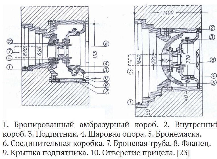

аlexsvar
Сообщений: 25
index.php?t=getfile&id=35827&private=0
Казематная артиллерийская установка с 76-мм пушкой
Л-17 образца 1940 года:
1 -- ствол; 2--противооткатные устройства; 5 --прицел;
4 -- спусковой механизм; 5 -- боковой уровень;
6 -- гильзоотвод; 7 -- маховик подъемного механизма;
8 -- маховик поворотного механизма; 5--рычаг выключения поворотного механизма; 10 -- коробка с червяком поворотного механизма; 11 -- указатель отката; 12 -- подпятник; 13 -- направляющий штырь; 14 -- маска; 15 -- короб; 15 -- соединительная коробка; 17 -- броневой щит; 18 -- вертикальный погон
index.php?t=getfile&id=35828&private=0
  • Вложение: Снимок.JPG
    (Размер: 132.72KB, Загружено 98 раз)
    (Размер: 110.29KB, Загружено 108 раз)
