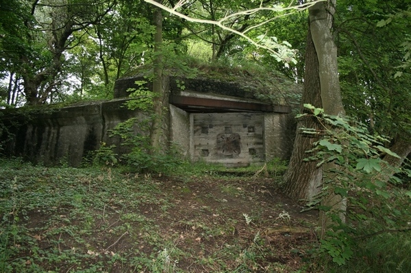

Предлагаю вашему вниманию небольшой отчет о посещении Атлантик вала,к сожалению не всего ,а лишь не большого участка,расположенного в получасе хода не "Ракете"от Амстердама на побережье Северного моря,в окрестностях городка Velsen. На побережье находятся :две береговых батареи ,тяжелая зенитная батарея и голландский форт ,усиленный немцами.Так же там сохранились и используются по сей день под складские помещения бункера для торпедных катеров.Подойти к ним я не имел возможности,поэтому снимок из далека.В длину он 250 метров.
index.php?t=getfile&id=3404&private=0
Следующее фото батарея Heerenduim.Состоит из четырех бункеров для установки 170мм орудий,пункта управления огнем,открытой площадки для 170мм орудия и вспомогательных бункеров в тылу батареи.На этой фоте на первом плане пункт управления огнем батареи
index.php?t=getfile&id=3405&private=0
Общий вид пункта управления огнем Leitstand M 178.Такой формы он был только один на всем побережье Голландии и являлся самым мощным построенным Германией.
index.php?t=getfile&id=3406&private=0
Вид с тыла.
index.php?t=getfile&id=3407&private=0

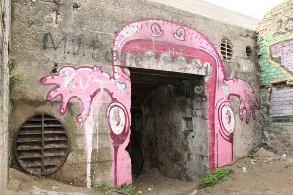

Заслонка амбразуры прикрывающей вход.
index.php?t=getfile&id=3408&private=0

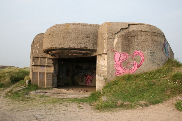

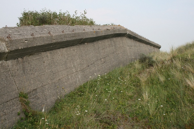

Бункер М272.Данные бункера больше чем обыкновенно строились на Атлантик вале.Внутри располагалось 170мм орудие.
index.php?t=getfile&id=3411&private=0

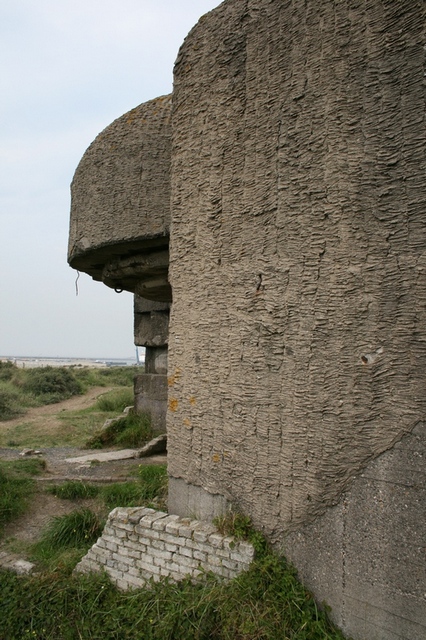

Следующее фото наводит на некоторые размышления.На некоторых бункерах сохранилось вот такое покрытие.По виду вроде похоже на циммерит.Если это он ,то версия о том что он использовался не против магнитных мин(для танков), а в качестве маскирующего состава находит реальное подтверждение.(эта версия обсуждалась когда-то на ВИФе)
index.php?t=getfile&id=3412&private=0

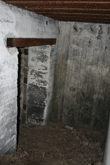

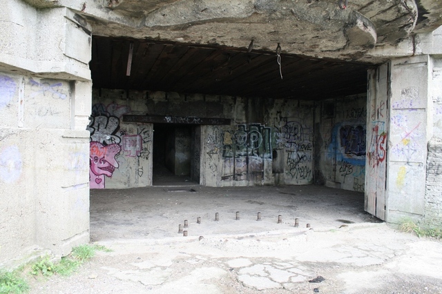

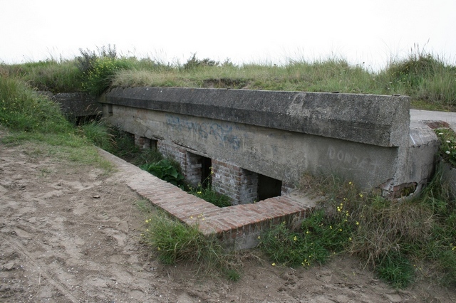

Вид внутрь каземата,видны болты для установки орудия и кольца на потолке .

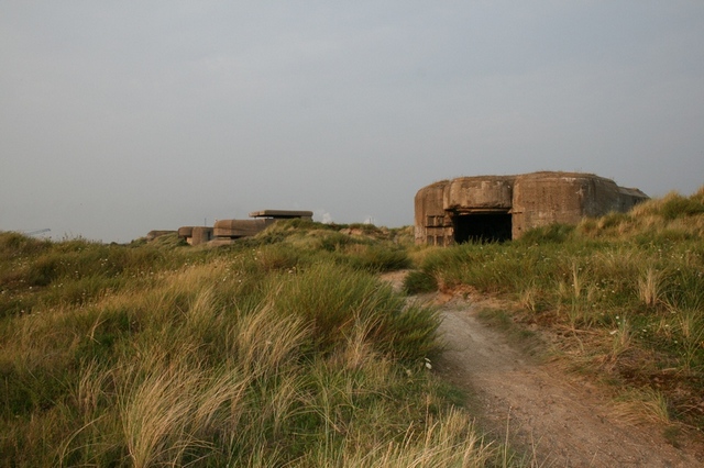

Общий вид не батарею:в центре пост упр.огнем в право, влево по два каземата М272 и одна открытая площадка на левом фланге.

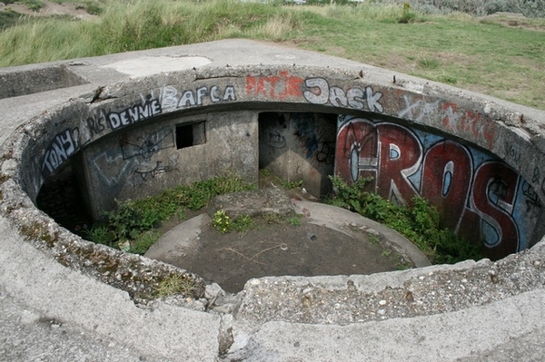

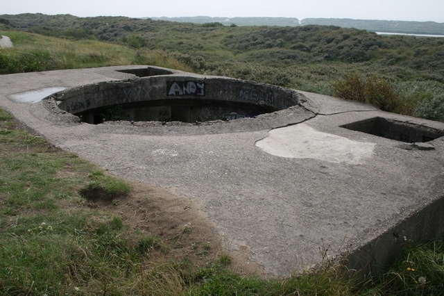

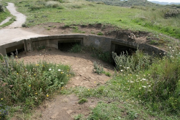

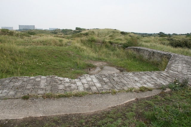

Открытая позиция для 170мм орудия.
index.php?t=getfile&id=3415&private=0

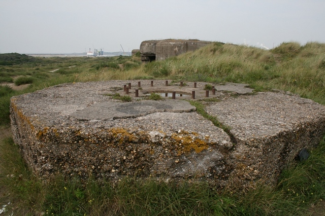

Площадка для зенитного орудия.
index.php?t=getfile&id=3416&private=0

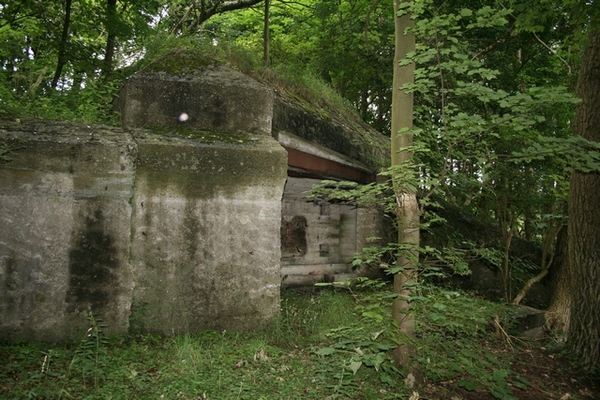

Вспомогательный бункер.
index.php?t=getfile&id=3417&private=0

Отличные фотографии!
Думается, что штукатурка снаружи сооружения для лучшей маскировки. Вобщем-то довольно распространенный способ покрытия ровных светлых бетонных поверхностей подобным слоем. Сразу вспоминаются французские, чехословацкие укрепления. У нас такой способ применялся много реже.
Re: Атлантический вал(Голландия,сектор Ijmuiden) [сообщение #6792 является ответом на сообщение #6789] сб, 25 апреля 2009 15:51 Переход к предыдущему сообщенияПереход к следующему сообщения
Спасибо, очень интересно!
Продолжения ждем-с!
Интересный водоотлив над смотровой щелью КНП. Называть его слезником или нет?..
Наверное не стоит.
А вот точно, что орудийный блок этот принадлежит именно к проект M 272?
А то в каталоге типовых проектов Руди Рольфа представленна фотография блока по этому проекту (батарея Longues) и там заметно отличаются форма противорекошетных уступов на нижней грани козырька-навеса над амбразурой. Плюс в боковых грянях этой "амбразуры-ворот" вырез под ствол орудия на той фото намного больше и присутсовует с обоих сторон. На Ваших же фото вырез под ствол один (справа) и намного меньшей глубины.
Или же эти детали типовым проектом не регламентировались и могли в разных случаях отличаться?
А вот разнос между орудийными блоками каков?
Уж больно близко они располагаются на общем фото...

Да ,по поводу М272 мне тоже не совсем понятно.Я тоже видел ,то на Longues ,другого типа бункеры, а обозначаются также.Но на всех сайтах посвященных Эймейдену,они обозначены как М272.В конце я приведу несколько сайтов,по которым я выбирал места для посещения,посмотрите...
По поводу разноса.Да они очень близко друг от друга.Вообще можно на них c верху на Викимапии посмотреть,я их там отметил.Ориентир - река которая протекает мимо Амстердама,при впадении в Северное море,чуть южнее устья на берегу.

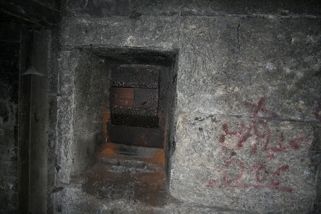

Амбразура с бронезаслонкой у входа
index.php?t=getfile&id=3429&private=0

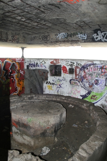

Внутри особо не чего было снимать,это выход из внутренних помещений в наблюдательный колпакindex.php?t=getfile&id=3430&private=0

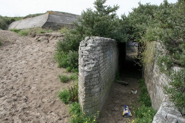

С тыла к бункеру примыкает тобрук с крытым выходом в траншею.
index.php?t=getfile&id=3431&private=0

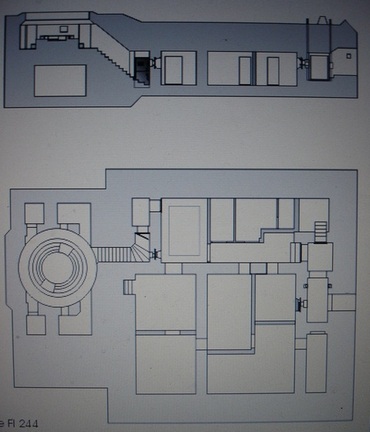

Вот схемка FL244,из интернета.
index.php?t=getfile&id=3432&private=0

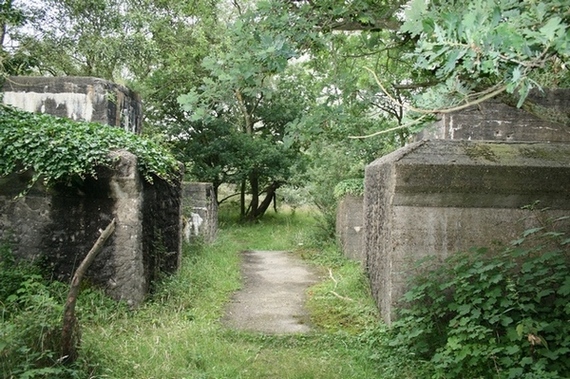

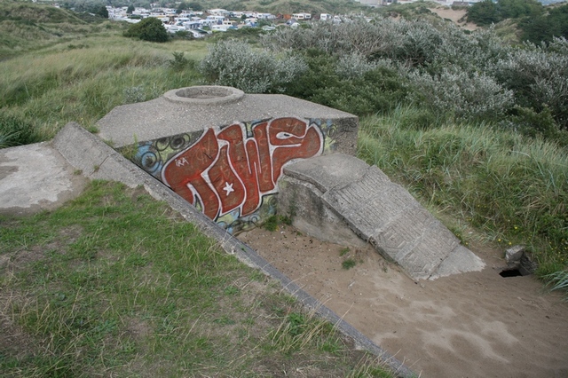

Батарея Olmen состоит из четырех орудийных двориков с укрытием каждый.Сами дворики частично засыпаны дюнами.Устанавливались там зенитное орудие SKC32.Тип позиции FL243/FL249.

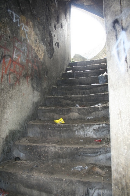

Спуск в убежище для лс
index.php?t=getfile&id=3434&private=0

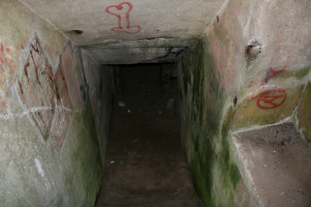

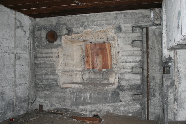

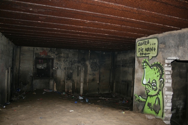

Внутри убежища
index.php?t=getfile&id=3435&private=0

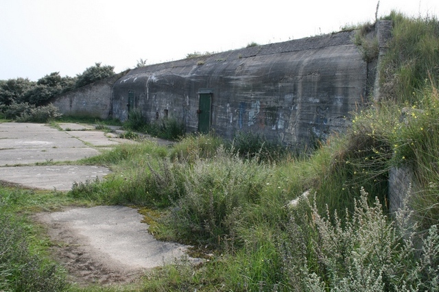

Бункер для боеприпасов FL246

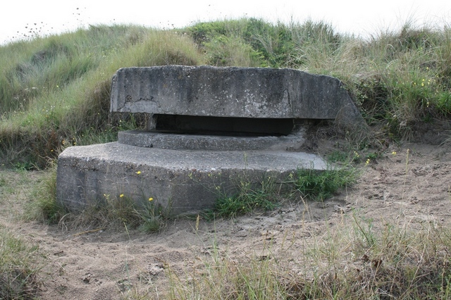

Наблюдательная позиция,вход затерялся где-то в дюнах...

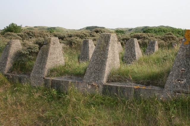

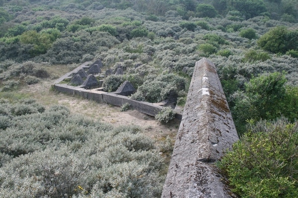

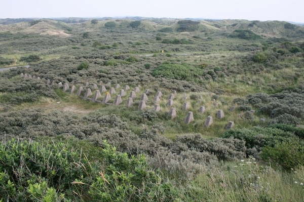

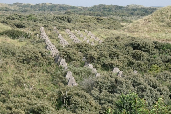

К зубам дракона примыкает противотанковый вал
index.php?t=getfile&id=3439&private=0
Высотой метра 3-4
index.php?t=getfile&id=3440&private=0

Как тут уже замечалось,зубы отливались единым монолитом с основанием, а не по отдельности как у нас.
index.php?t=getfile&id=3441&private=0
index.php?t=getfile&id=3442&private=0

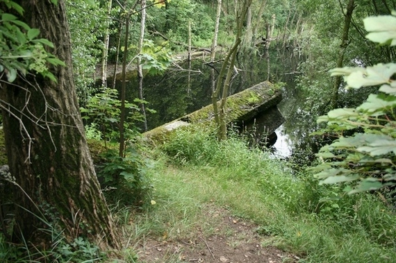

Вал после бункера спускается в ров
index.php?t=getfile&id=3446&private=0

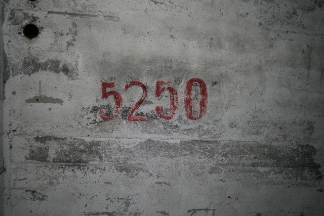

Внутри сохранился порядковый номер
index.php?t=getfile&id=3447&private=0
