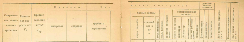

Re: 305-мм гаубица образца 1915 г. [сообщение #63793 является ответом на сообщение #63787] вт, 21 мая 2024 20:04 Переход к предыдущему сообщенияПереход к следующему сообщения
Краткий справочник Красной Армии по б/п 1942 г.
index.php?t=getfile&id=35146&private=0
index.php?t=getfile&id=35147&private=0
  • Вложение: 1.png
    (Размер: 191.76KB, Загружено 692 раза)
  • Вложение: 2.png
    (Размер: 111.62KB, Загружено 675 раз)

А там весь перечень первушных?
(Насколько знаю старый бк ещё достреливали)
Re: 305-мм гаубица образца 1915 г. [сообщение #63797 является ответом на сообщение #63796] чт, 23 мая 2024 19:15 Переход к предыдущему сообщенияПереход к следующему сообщения
Чем богаты...
