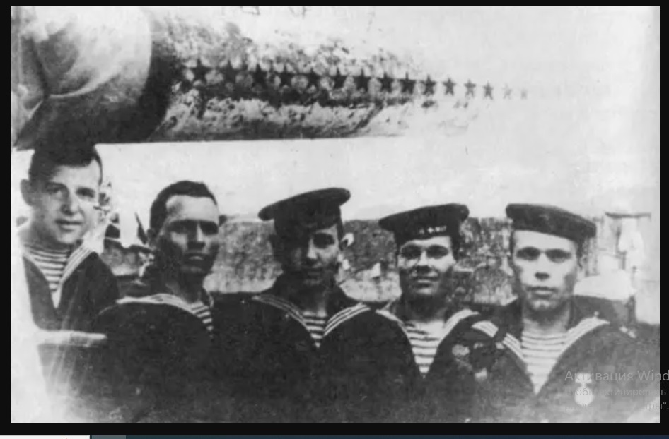

Как я понимаю это памятник 221-й береговой батареи, по фото на стволе звезд было не мало, тут надо обращаться к тем кто изучает историю ВОВ на Мурманском направлении
index.php?t=getfile&id=34867&private=0
Артиллеристы 221-й береговой батареи 113‑го Краснознаменного отдельного
артиллерийского дивизиона Северного флота у орудия № 3 (130‑мм орудие
образца 1912 г.). Мурманская область, полуостров Средний, 1943 год.
если фото не отзеркалено то звезды слева?

Всего 38 звезд в честь побед 113 арт.дивизиона:
"А вот и табличка на стволе. Надпись на ней гласит:
"Из этих пушек в 22ч.31 м. 22 июня 1941 г. 221-я Краснознаменная батарея МУР-а Северного флота уничтожила тральщик противника, открыв боевой счет военно-морского флота. Всего 113-м Печенгским Краснознаменным отдельным артиллерийским дивизионом СФ (Командиры Космачев П.Ф., Строкер А.Д.) потоплено 38 вражеских судов. Памятник-ствол (130 мм, 55 калибров, ситемы «ВИККЕРС») поставлен 22 июня 1986 года советом ветеранов 113 ПКАД КСФ."

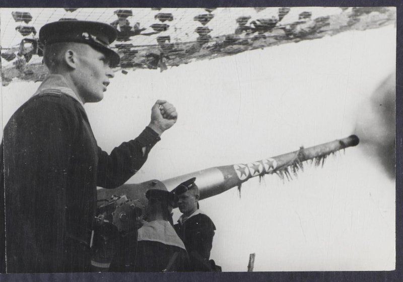

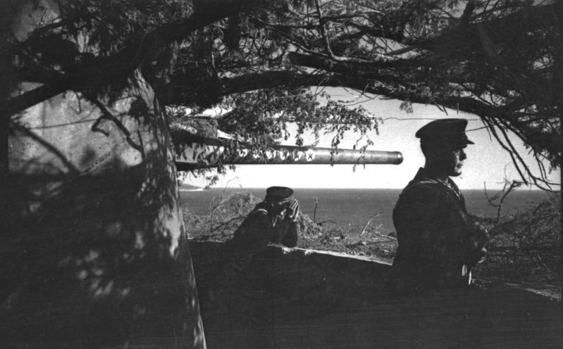

Фотографий орудий со звездами попадается не так уж и много, но все-таки они есть; вот еще несколько фотографий с Госкаталога:
Черноморский флот, район Новороссийска, "Батарея береговой обороны гв. капитана Зубкова.", автор - Бродский А.И., датировано сентябрь 1943 г.
index.php?t=getfile&id=34868&private=0
Балтфлот, хранящиеся по-отдельности две фотографии, составляющие одну фотопанораму "Орудие сержанта И.Е. Андрюшкина, взорвавшее склады противника и вызвавшее многочисленные пожары. Андрюшкин награжден медалью "За боевые заслуги" и на орудии 3 звезды. (КУС)." Автор - Кремнев, датировано октябрь 1943 г.

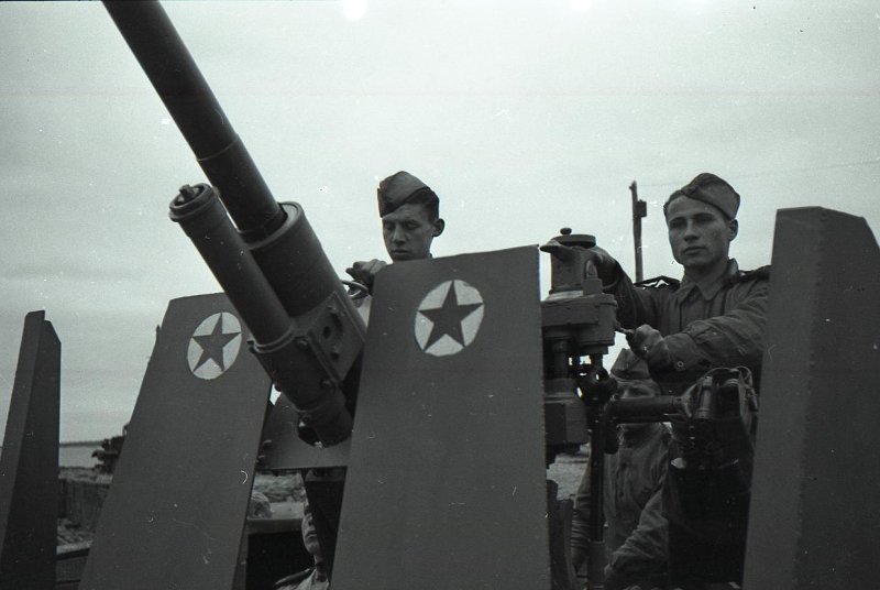

А что делать, если у орудия ствол тоньше, чем узаконенный приказом белый круг радиусом 100 мм? В таком случае звезды наносили на щит:
index.php?t=getfile&id=34872&private=0
Снимок из ЦВММ, "Расчет орудия стар.краснофлотца Телегина А.Н. 312-я ЗАД ПВО, 1244 батарея.". Автор - Шиманский С.Г., датировано 24 октября 1944 г.
Место создания - "Балтийский флот, г. Палдиски"

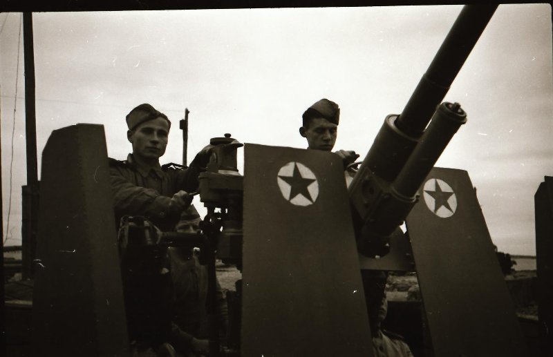

Зеркальный вариант этого же снимка (какой из них правильный - ???):
index.php?t=getfile&id=34873&private=0
Снимок из ЦВММ, "Расчет старшего краснофлотца Телегина Афанасия Нефедовича, сбившего 2 самолета Ю-88." Автор тот же - Шиманский С., датировано иначе - 29 октября 1944 г.
