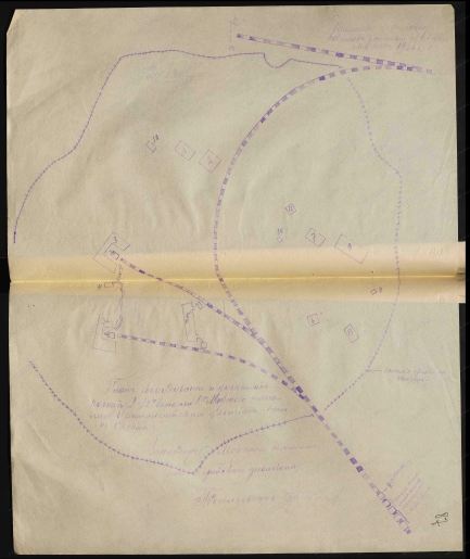

Михаил, а из чего следует, что это позиции именно этих орудий, и на какой период?
Более точная координатная привязка существенно повысила бы ценность вашей карты.
Re: 305-мм гаубица образца 1915 г. [сообщение #61414 является ответом на сообщение #61411] чт, 21 октября 2021 09:53 Переход к предыдущему сообщенияПереход к следующему сообщения
Menges
Сообщений: 22
Зарегистрирован: октября 2021
Географическое положение: Moskau
index.php?t=getfile&id=33732&private=0Eugenius писал(а) пн, 18 октября 2021 14:31

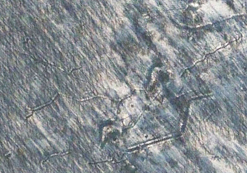

Евгений все просто. 1. Я эти места очень хорошо знаю. Ведем там работу по поиску неучтенных захоронений воинов РИА. 2. Нашел в Российский Государственный архив Военно-морского флота схему расположения батареи(выкладываю)3. И самое интересное и ценное, что латыши по программе ЕС провели сканирование рельефа местности с дронов и этими данными можно пользоваться для поиска сооружений по ПМВ, благодаря чему определил место. Интересно что до линии фронта от места установки пушек не более 2 километров. Именно с этого места был удачный обстрел станции Еловка кратко описанный Алексеем Олейниковым "«Берта» Обуховского завода | Огневой бой у Еловки" после чего их моментально перебросили под Ригу.

Михаил, спасибо за пояснения. Вот если бы выкладываемые вами изображения были побольше, было бы совсем хорошо. Да, карты, о которых вы говорите - это https:// kartes.lgia.gov.lv/karte/?x=194631.63&y=656637.32&zo om=6&basemap=topokarte (сообщаю для сведения других читателей, приведен фрагмент LIDAR карты Даугавпилса)

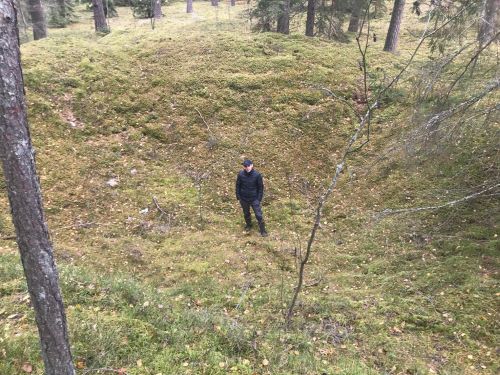

Попросил ребят сегодня съездить на место 1-й батареи 1 МТАД и сделать селфи в котловане. Говорят очень впечатлительно. Трассы узкоколейки хорошо сохранились. Сами рельсы и шпалы конечно сразу после войны местные растащили.
index.php?t=getfile&id=33734&private=0

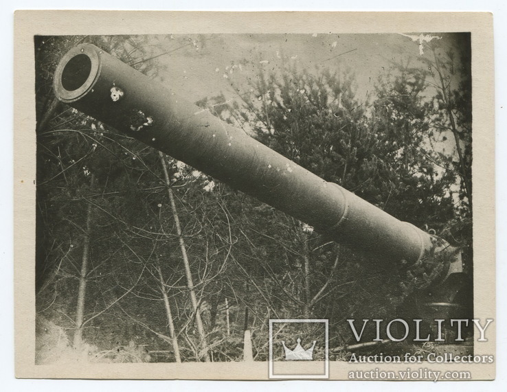

Коллеги вот этот ствол похож на 305мм гаубицу?
index.php?t=getfile&id=33789&private=0

однозначно нет , ствол длиннее и другой станок ,тумба , имхо, 8"

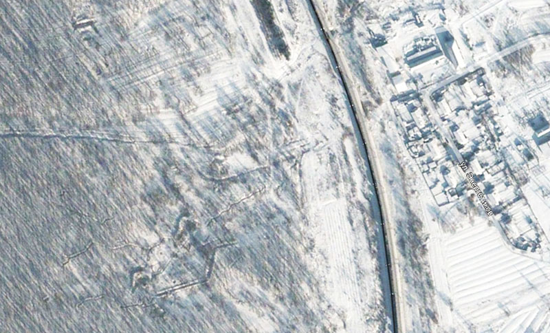

Например, на гуглоснимках можно рассмотреть расположение 2-й батарея (2 орудия) 295-го отдельного артиллерийского дивизиона, расположенного с 1941 г. в 109-м Иманском УР Дальневосточного фронта.
Координаты правого артиллерийского дворика
45°54'53.00"С; 133°42'21.13"В
index.php?t=getfile&id=33798&private=0
index.php?t=getfile&id=33800&private=0
Как видно, позиция батареи располагалась всего в 200 м от линии Транссиба, явно имелся от ЖД узкоколейный путь к огневой позиции. Расстояние между орудийными двориками составляет 70 м. Обращает на себя изогнутая траншея-галерея в тылу батареи длиной почти 130 м. Скорее всего траншея была крытой и там хранился основной боезапас.
Огневая позиция располагалась в 7,5 км от ближайших укреплений Хутоуского УР японцев в Маньчжурии, а также почти в 3 км от огневой позиции 1-й батареи того же дивизиона в с. Белая Речка на берегу р. Иман.

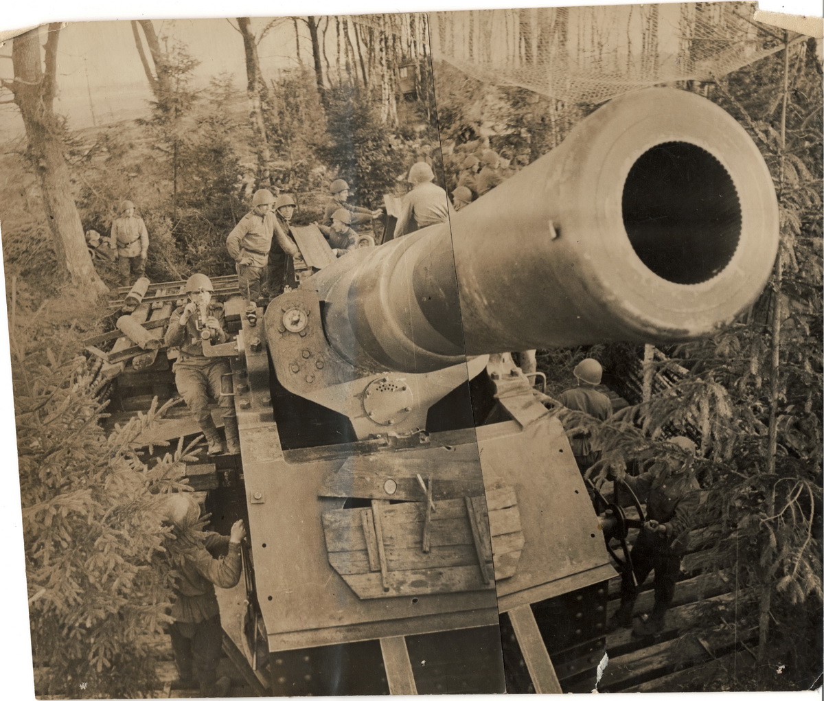

Хорошее фото попалось на Госкаталоге (точнее - склейка двух фото):
index.php?t=getfile&id=34508&private=0
Источник - Геленджикский историко-краеведческий музей"; подписано "Орудийный расчет тяжелого арторудия на огневой позиции", датировано очень широко - 1940-е гг.; указано - Восточная Пруссия.
Восточная Пруссия, погоны, летняя форма одежды, отсутствие листвы на деревьях - середина мая 1945?
Прямая ссылка на фото вот тут - впервые с Госкаталога через "Сохранить изображение как..." скачался полноразмерный скан фото на 5,3 Мб (на форум выкладываю уже уменьшенное).

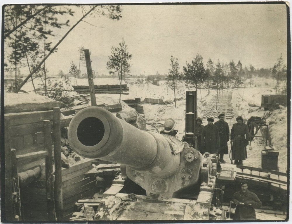

Госкаталог порадовал еще одним фото именно этого орудия:
index.php?t=getfile&id=33716&private=0
Подписано: "Морская десятидюймовая батарея" (в калибре - ошибка, должно быть "двенадцатидюймовая")
Место: Витебская губ., Двинский уезд, г. Двинск Датировка снимка: 1917

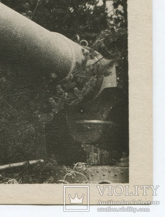

ebay.de порадовал еще одним снимком, и судя по одежде, возможно что той же самой батареи:
index.php?t=getfile&id=34706&private=0
Подпись на обороте:
index.php?t=getfile&id=34708&private=0
