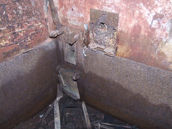

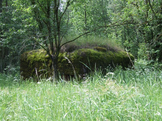

Двухамбразурный дот типа М. Предположительно №1.
index.php?t=getfile&id=7&private=0

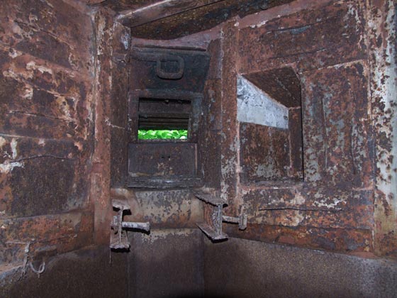

Амбразурный узел:
index.php?t=getfile&id=8&private=0
Обратите внимание, что по внутреннему периметру боевого каземата, тупика и даже амбразуры обороны входа нижняя часть стен обшита 3-4 мм листами. Даже поверх противооткола.
Заслонка амбразуры обороны входа. Правее - вероятно крепление вентилятора.
index.php?t=getfile&id=9&private=0

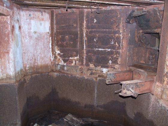

Левая часть каземата:
index.php?t=getfile&id=10&private=0

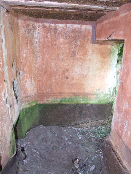

Тупик:
index.php?t=getfile&id=11&private=0

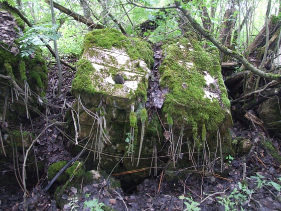

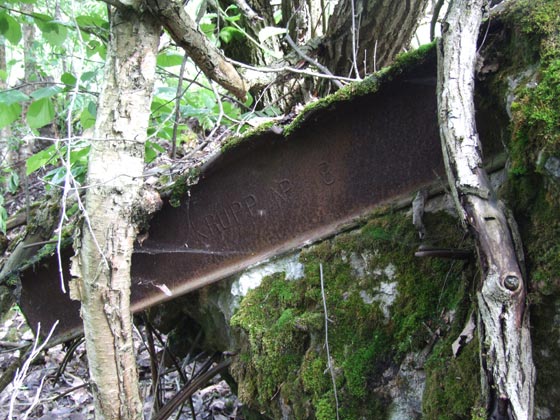

Еще один ДОТ. №17, взорван капитально...
index.php?t=getfile&id=12&private=0
Двутавровая балка. Немцы напоролись на свое железо...
index.php?t=getfile&id=13&private=0

Хм... Странная штука. Для чего?..
Confused
Re: Кингисеппский УР [сообщение #336 является ответом на сообщение #309] пт, 27 июня 2008 18:07 Переход к предыдущему сообщенияПереход к следующему сообщения
У меня только одно предположение - для гидроизоляции...
Re: Кингисеппский УР [сообщение #337 является ответом на сообщение #336] пт, 27 июня 2008 18:23 Переход к предыдущему сообщенияПереход к следующему сообщения
В жизни не видывал более странной гидроизоляции... Если это, конечто оно.
Confused
Гидроизоляция бывает снаружи сооружения, а не наоборот.
И что-то не понял, боковые стенки амбразуры обороны входа тоже обшиты железом?
Re: Кингисеппский УР [сообщение #339 является ответом на сообщение #337] пт, 27 июня 2008 18:51 Переход к предыдущему сообщенияПереход к следующему сообщения
Да, стенки амбразуры тоже обшиты...
Re: Кингисеппский УР [сообщение #363 является ответом на сообщение #339] пт, 27 июня 2008 20:33 Переход к предыдущему сообщенияПереход к следующему сообщения
А как эти листы прикреплены к стенам сооружения?
Re: Кингисеппский УР [сообщение #387 является ответом на сообщение #363] сб, 28 июня 2008 19:23 Переход к предыдущему сообщенияПереход к следующему сообщения
Листы между собой сварены. К противоотколу тоже приварены. А вот к бетону - не понял. Были попытки его отковырять - загнуты в нескольких местах - но безрезультатно. Также в некоторых местах между листом и стеной залит бетон (щели заштукатурены).
Re: Кингисеппский УР [сообщение #396 является ответом на сообщение #387] пн, 30 июня 2008 11:01 Переход к предыдущему сообщенияПереход к следующему сообщения
Скорее, цементный раствор?
Да, я вот подумал...
Может, действительно с водой связано? Многие сооружения затапливаются водой (иногда сезонно). Допустим, этот дот так же затапливался. Вода сочится через бетон. Тогда его могли снабдить внутри водонепроницаемой "ванной", что б бетон был пропитан водой, но далее не шел.
Как мысль?
