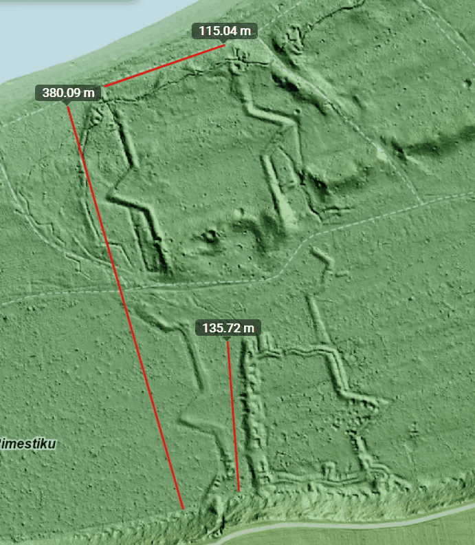

Не занимался крепостями как таковыми, но по состоянию на 1915 год, товарищи из крепости Ковно у меня под Псковом копали батареи примерно из расчета 4 орудия 6 дюймов на 90 метров фронта, после чего идет загогулина (поворот в какую то сторону) на 90-120 метров в погреба. То есть 4 дворика занимали 90 метров , при ширине дворика 6-7 метров и соответствующем промежутке между двориками метров 15-20...а в переводе на шаги сказать не могу точно.

Dimitriy-PSK писал(а) чт, 12 ноября 2020 01:39
Здравствуйте, Дмитрий. Приложу картинку к Вашему описанию. Это, кстати, к нашему давнему разговору о Наровской.
https://i.postimg.cc/zDpHc5cD/image.gif
