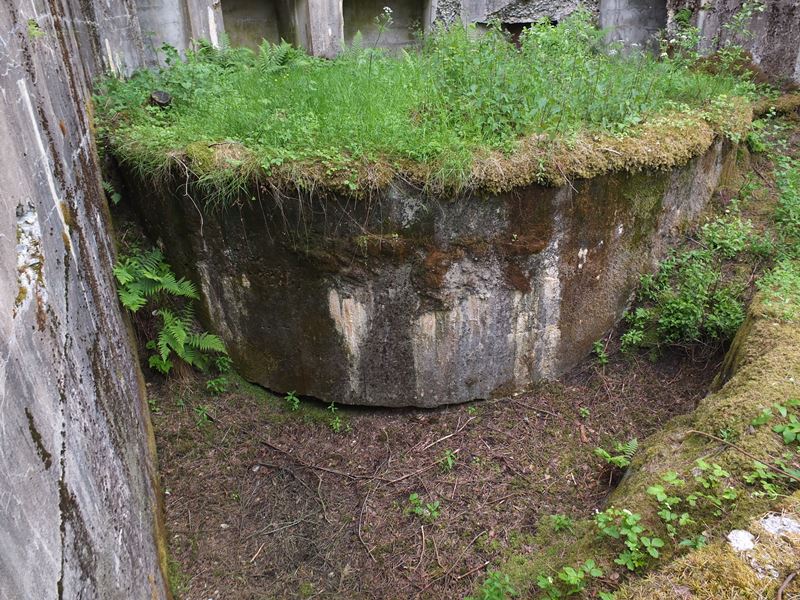

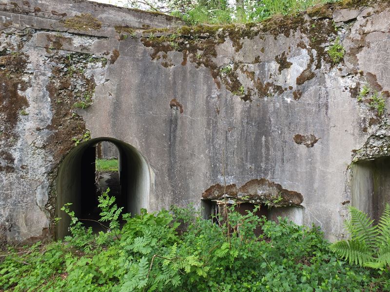

Кто, когда и зачем откапывал основание орудия - неизвестно, но зато теперь можно оценить его толщину (или глубину) - чуть больше 2-х метров:
index.php?t=getfile&id=28151&private=0

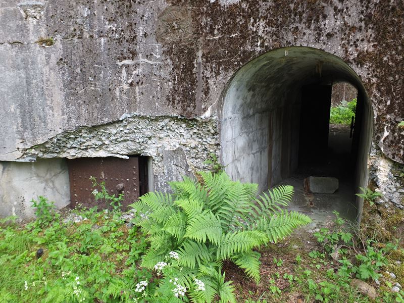

Рядом с потерной находятся окна подачи боеприпасов; соответственно, за теми дверями, куда не удалось попасть, тоже располагаются погреба.
index.php?t=getfile&id=28152&private=0
index.php?t=getfile&id=28154&private=0

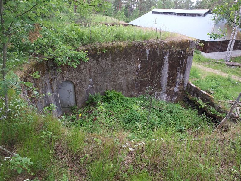

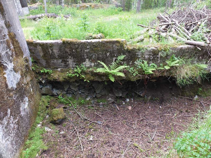

Какие-то тонкие бетонные стенки перед двориками - видимо, финская модернизация:
index.php?t=getfile&id=28153&private=0
Точно так же, как и вот эти бетонные рамки поверх двориков:
index.php?t=getfile&id=28155&private=0

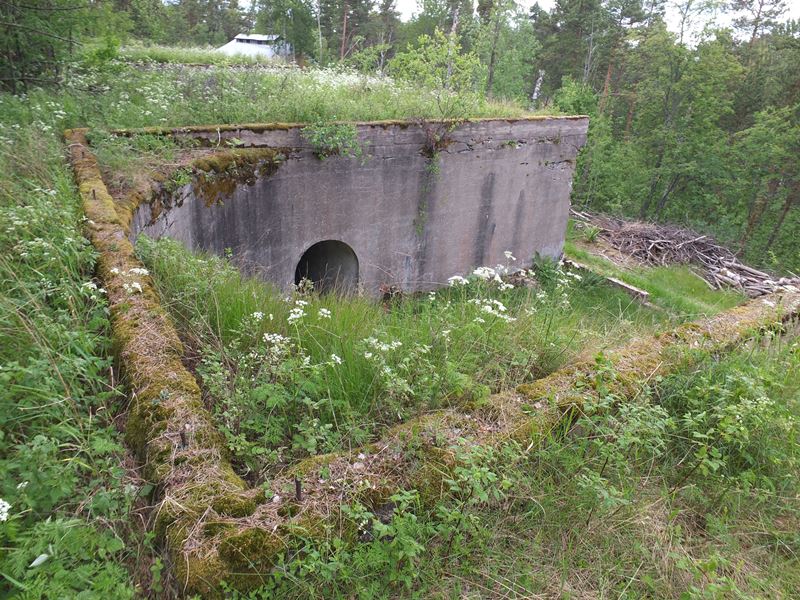

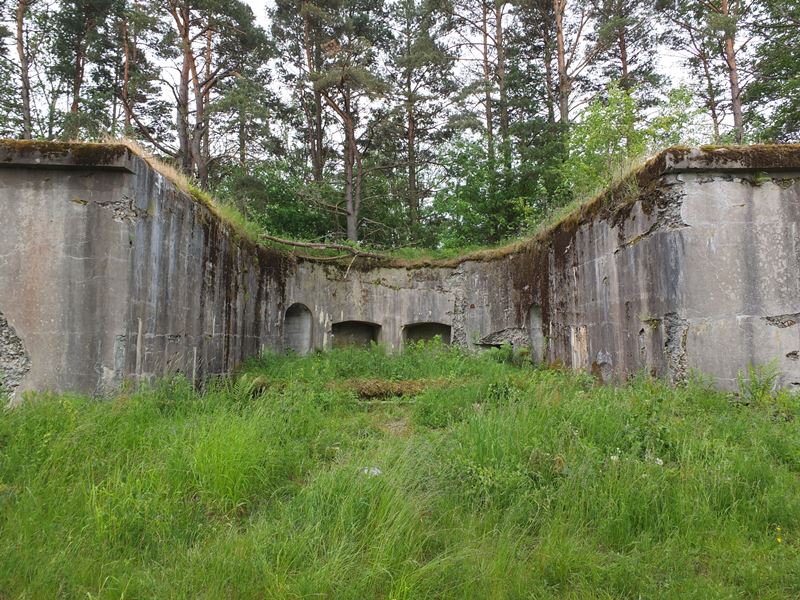

А вот вид изначального дворика:
index.php?t=getfile&id=28156&private=0
index.php?t=getfile&id=28157&private=0

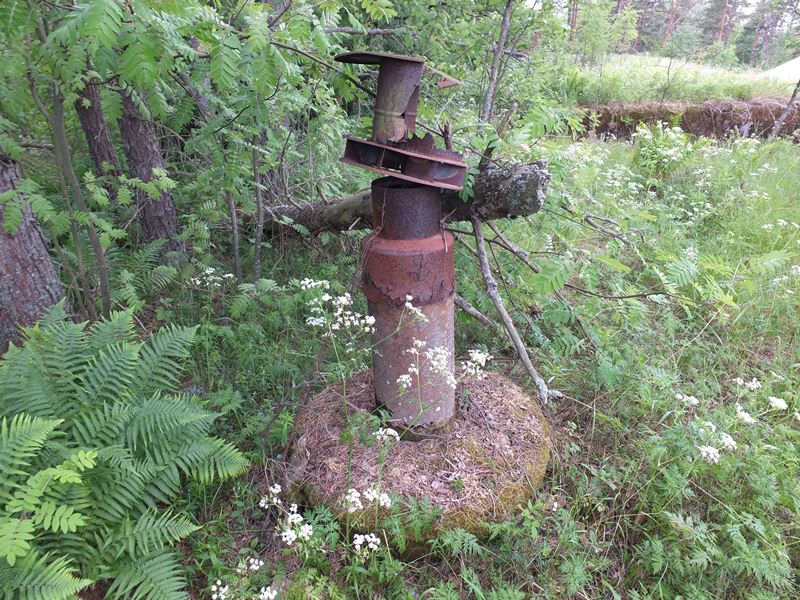

Выходы вентиляцмм погребов на крыше батареи:
index.php?t=getfile&id=28158&private=0

На батарее I (Кунинкаансаари) интересные подачные устройства - "некие подобия кранов".
Уровень пола погреба ниже уровня дворика, почему и понадобилось делать такой своеобразный перегрузочный пост. Кокор со снарядом сначала вытаскивался на уровень дворика, потом подвозился к орудию и уже непосредственно заряжание выполнялось с помощью снарядного крана на лафете орудия.
