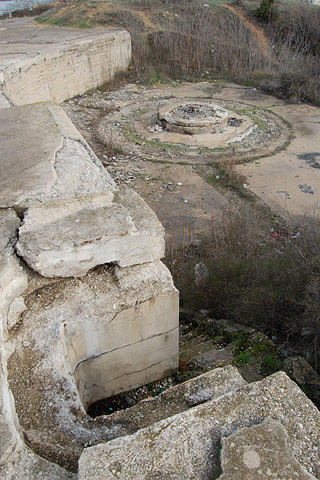

Подобные ниши на 16-й батарее сделаны в брустверной стенке у каждого орудия.
index.php?t=getfile&id=10273&private=0

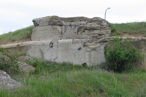

Нет ниш и под будками 15-й батареи.
index.php?t=getfile&id=10274&private=0
А всё потому, что они присутствуют у каждого орудия в совершенно неожиданном месте - на бетонной тумбе основания на обращённой к брустверу стороне.
index.php?t=getfile&id=10275&private=0
