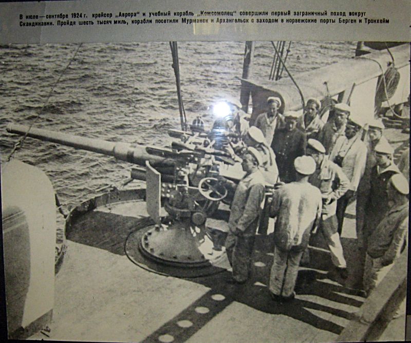

Re: Аврора, крейсер [сообщение #23533 является ответом на сообщение #23309] чт, 14 октября 2010 23:20 Переход к предыдущему сообщенияПереход к следующему сообщения
Батареец_1 писал(а) вс, 10 октября 2010 09:25
index.php?t=getfile&id=9279&private=0
А это не 102/60 ли на спонсоне, а писали 130/55?
Re: Аврора, крейсер [сообщение #23534 является ответом на сообщение #23533] чт, 14 октября 2010 23:27 Переход к предыдущему сообщенияПереход к предыдущему сообщения
Батареец_1 писал(а) чт, 14 октября 2010 23:20
Не, это 75-мм Канэ на станке ОСЗ, как и в ЦВММ стояло. Только тут щит на месте.
