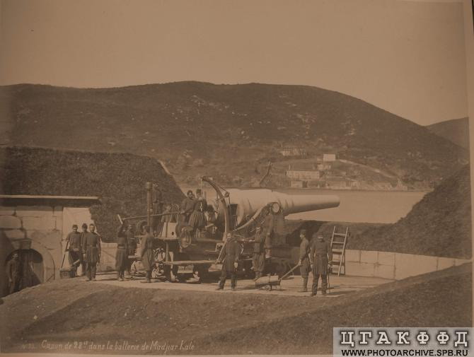

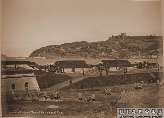

Две фотографии об артиллерии турецких укреплений Босфора (эл. архив ЦГАКФФД).
"Берггрен Дж. Вид части батареи,где были установлены 28-ми дюймовые пушки. 1879 г."
index.php?t=getfile&id=3067&private=0
"Берггрен Дж. Группа турецких солдат у 28-ми дюймового орудия на батарее. 1879 г."

Полностью альбом "Виды Верхнего Босфора и Буюк-Дере. 1879г." (шифр П103) здесь: http://photoarchive.spb.ru:9090/www/showChildObjects.do?obje ct=2001799989
Не знаток турецкой артиллерии (особенно тох лет), но калибр 28-дм смущает. Снаряды на снимке - явно меньше 700 мм. М.б., 280 мм (11 дм)?

Re: Разные разности (артиллерийские) [сообщение #6062 является ответом на сообщение #6057] вс, 29 марта 2009 13:29 Переход к предыдущему сообщенияПереход к следующему сообщения
280 мм пушки на Босфоре имелись еще долго.28 дюймовых - говорят ,в Дарданеллах были старые пушки.стрелявшие мр.ядрами близкого калибра.но это явно не они.
Re: Разные разности (артиллерийские) [сообщение #6064 является ответом на сообщение #6057] вс, 29 марта 2009 13:45 Переход к предыдущему сообщенияПереход к следующему сообщения
aigspb
Сообщений: 424
28cm - как у немцев

Re: Разные разности (артиллерийские) [сообщение #6065 является ответом на сообщение #6064] вс, 29 марта 2009 14:19 Переход к предыдущему сообщенияПереход к следующему сообщения
Так г-н Крупп вроде как немецем был.
