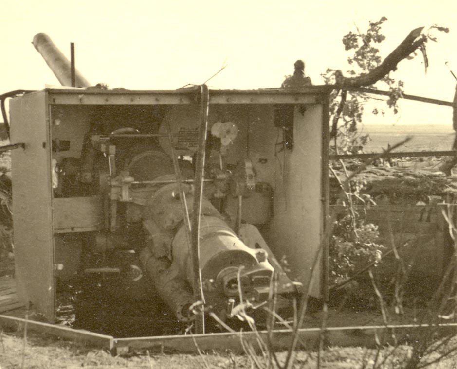

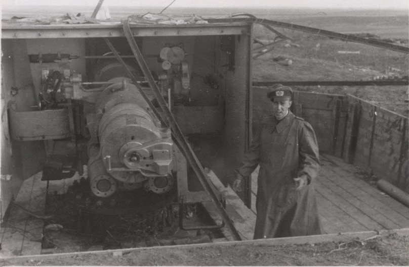

Re: Управление огнем береговой артиллерии [сообщение #65711 является ответом на сообщение #5170] вт, 27 января 2026 23:20 Переход к предыдущему сообщенияПереход к следующему сообщения
Salamat
Сообщений: 751
Зарегистрирован: августа 2017
Пользуясь случаем, хотел спросить про обозначения цифрами на стенках артиллерийских двориков...
Это 130/55 пушка с крейсера "Аврора" на г. Кирхгоф,
предположительно орудие № 5. У этих пушек было две задачи: стрелять по удалённым целям, а в случае подхода немецких танков - бить прямой наводкой, для этого
издали даже инструкцию. И вот эти номера - что могут означать? Может это номера ответственных секторов по карточке огня? Не похоже чтобы это были градусы углов...
index.php?t=getfile&id=35785&private=0
Ещё такая цифра есть на обшивке дворика орудия № 8
index.php?t=getfile&id=35786&private=0
  • Вложение: s-l2000-3 — копия.jpg
    (Размер: 191.90KB, Загружено 293 раза)
  • Вложение: 8th_02.jpg
    (Размер: 119.62KB, Загружено 263 раза)
[Обновления: вт, 27 января 2026 23:22]
Re: Управление огнем береговой артиллерии [сообщение #65713 является ответом на сообщение #65711] чт, 29 января 2026 05:34 Переход к предыдущему сообщенияПереход к следующему сообщения
Гальванеръ
Сообщений: 511
Salamat писал(а) вт, 27 января 2026 23:20
Вполне возможно. Либо направления на ориентиры.
