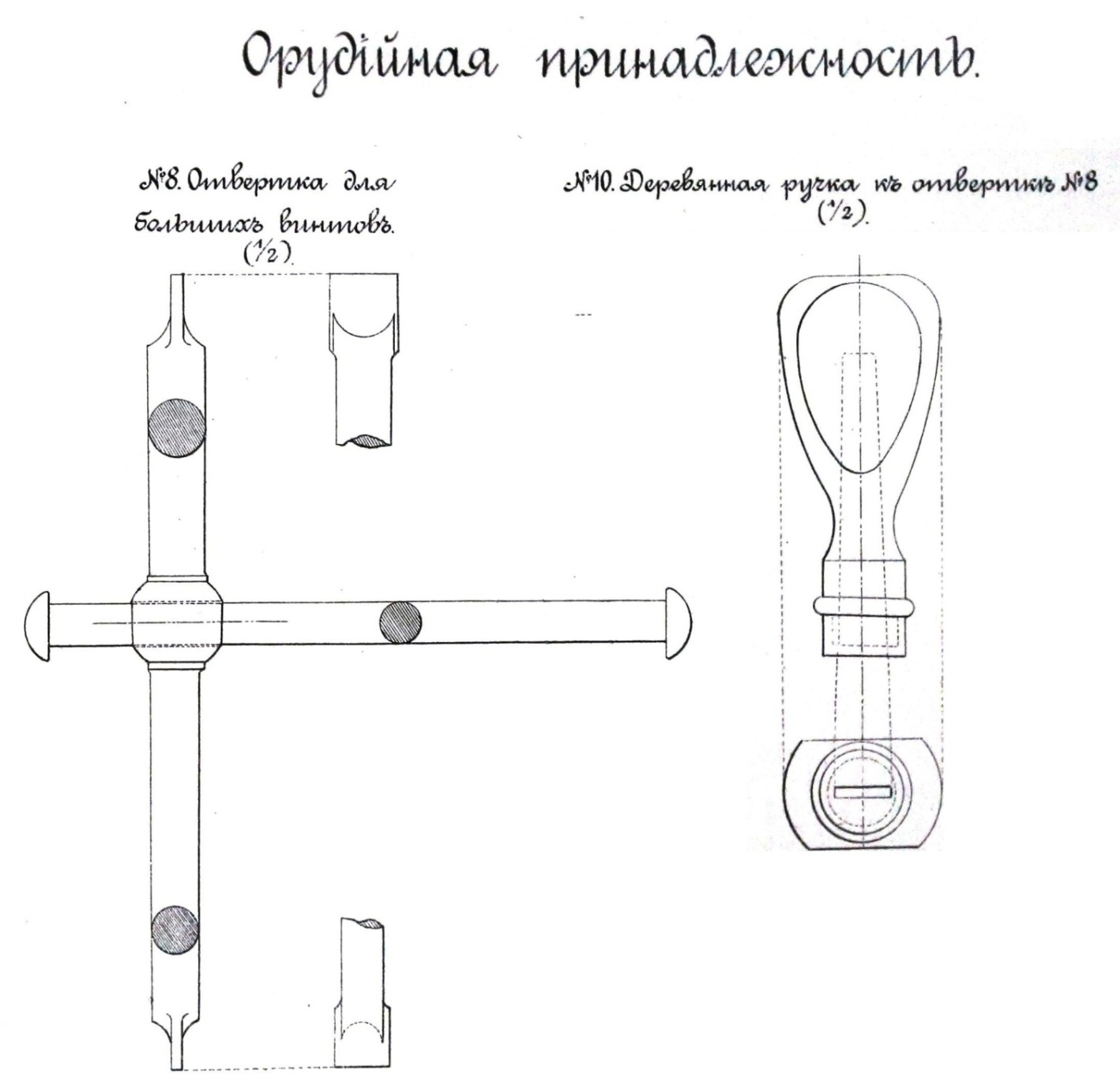

Re: 10-дм. пушка на лафете Дурляхера [сообщение #61422 является ответом на сообщение #60785] пн, 25 октября 2021 21:07 Переход к предыдущему сообщенияПереход к следующему сообщения
AV1966
Сообщений: 100
Зарегистрирован: февраля 2014
index.php?t=getfile&id=33737&private=0
на месте расположения одного из таких орудий была найдена отвертка из зипа. Сейчас для нее изготавливается сьемная деревянная рукоятка и вероятно вскоре можно будет выложить фото этого предмета целиком.

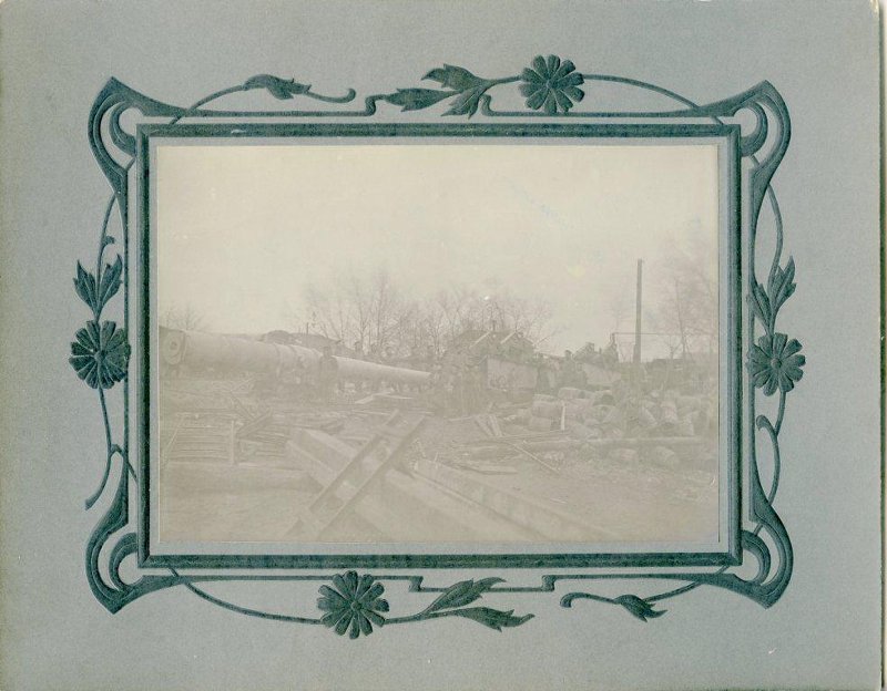

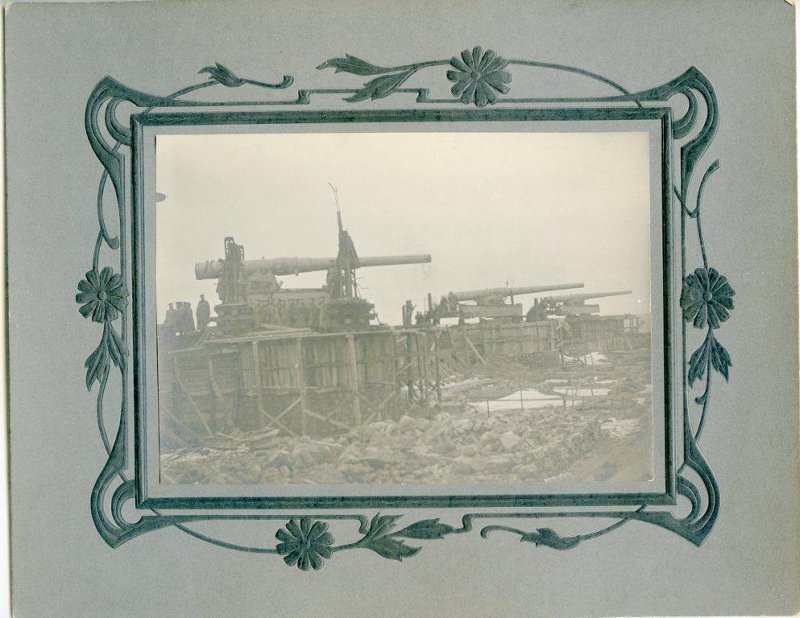

Re: 10-дм. пушка на лафете Дурляхера [сообщение #62510 является ответом на сообщение #62121] чт, 01 декабря 2022 15:40 Переход к предыдущему сообщенияПереход к следующему сообщения
Раньше вроде эти фото не попадались...
Артиллерийский музей (ВИМАИВиВС) только что выложил их в Госкаталог:
Подписано "Установка корабельной артиллерии на берегу":
index.php?t=getfile&id=34398&private=0
Подписано "Корабельная артиллерия на берегу":
index.php?t=getfile&id=34399&private=0
index.php?t=getfile&id=34401&private=0
Датировка дана ну очень широкая: сер. XIX - нач. XX в.
А вот где эта батарея - ???
[Обновления: чт, 01 декабря 2022 15:41]
Re: 10-дм. пушка на лафете Дурляхера [сообщение #62511 является ответом на сообщение #19580] пт, 02 декабря 2022 05:50 Переход к предыдущему сообщенияПереход к следующему сообщения
Наверняка Кронштадт.
Re: 10-дм. пушка на лафете Дурляхера [сообщение #62515 является ответом на сообщение #62511] сб, 03 декабря 2022 19:57 Переход к предыдущему сообщенияПереход к следующему сообщения
VT_Рига
Сообщений: 336
Зарегистрирован: ноября 2021
Судя по отсутствию листьев на деревьях - прохладное время года, солдаты в фуражках - значит до введения папах в 1910 г.
