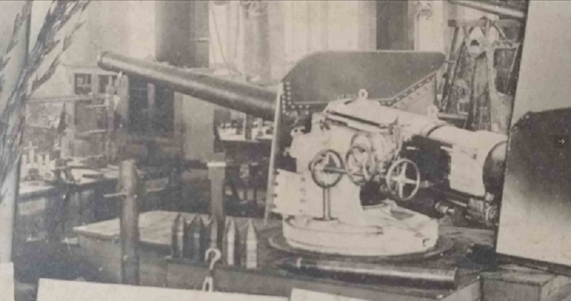

Пермяк
Сообщений: 349
На интернет-аукционе "Молоток" выложено групповое фото руководства Пермских пушечных заводов и личного состава снарядной № 2 фабрики, "Крупповской" 1910 г. В качестве "оживляжа" там представлен фотофрагмент с корабельной 120-мм пушкой Кане.
index.php?t=getfile&id=31413&private=0
index.php?t=getfile&id=31414&private=0
Дикий житель глухих мест
[Обновления: вт, 14 августа 2018 16:41]

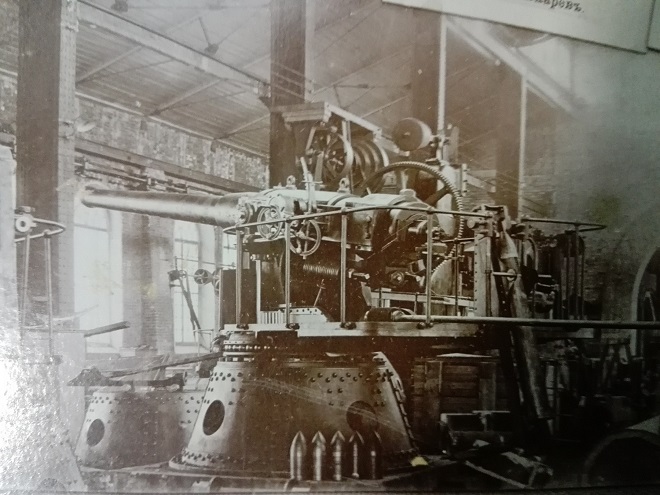

Пермяк
Сообщений: 349
А это фото 6-дм пушки Кане на береговом станке найдено уже в музее Мотовилихинских заводов и тоже в качестве вставки в подобную же групповую фотографию работников снарядных фабрик ППЗ.
index.php?t=getfile&id=31421&private=0
index.php?t=getfile&id=31420&private=0
  • Вложение: 1AS-7hQ.jpg
    (Размер: 134.50KB, Загружено 1517 раз)
  • Вложение: tFL1uE.jpg
    (Размер: 107.66KB, Загружено 1432 раза)
[Обновления: сб, 25 августа 2018 20:17]
