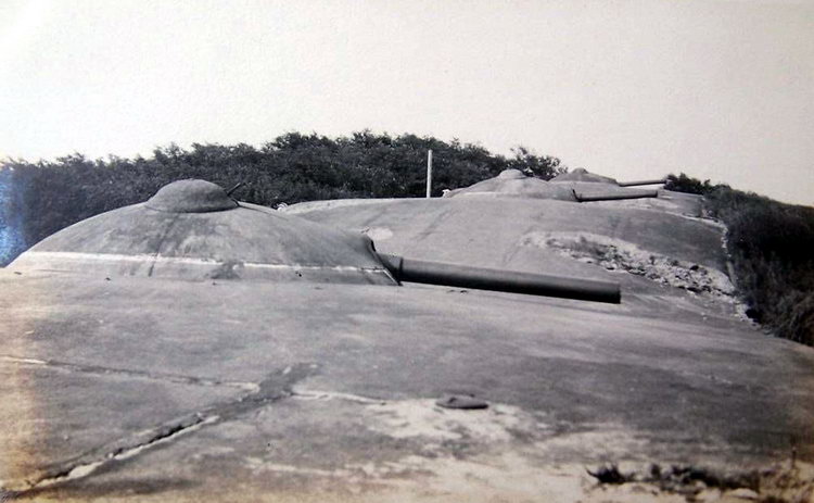

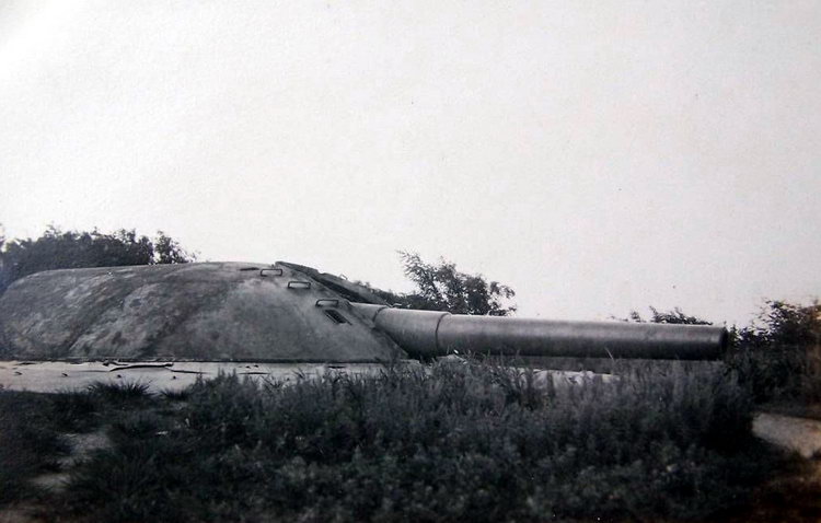

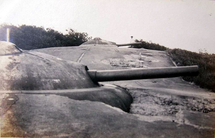

На e-bay попалась интересная подборка фотографии, снимки которой подписаны одинаково: "Coastal Guns relating to the tour of duty of H.M.S. Despatch, 1923":
index.php?t=getfile&id=23931&private=0
index.php?t=getfile&id=23932&private=0
index.php?t=getfile&id=23933&private=0
index.php?t=getfile&id=23934&private=0
Похоже, речь идет об английском линкоре "Despatch", пущенном "на иголки" меньше чем через три года после окончания постройки. Других сведений, кроме как по ссылке, об этом корабле не нашел. Может, кто-нибудь знает подробности об этом корабле и где могли быть башни установлены и их дальнейшую судьбу? Судя по разрезу на стволе на последнем снимке, их тоже в метеллолом пустили....
Третий и четвертый снимок отличаются от первых двух наличием скоб на броне, амбразуры для прицела и отсутствием башенки сверху. Поэтому сомневаюсь - те ли это башни и та ли это батарея...
[Обновления: чт, 26 июня 2014 21:09]

miall писал(а) чт, 26 июня 2014 21:05
Почему сразу линкор? Лёгкий крейсер типа D, заложен 8 июля 1918 г., спущен на воду 24 сентября 1919 г., введён в строй 2 июня 1922 г. Дослужил до Второй мировой войны и в меру активно в ней участвовал, продан на слом 5 апреля 1946 г. По поводу фото - это не пушки английского лёгкого крейсера и не его башни. Если докапываться до истины, то надо смотреть по истории парохода, где он путешествовал в 1923 году и где мог заниматься выведением из строя береговых орудий путём прогрызания дырок в их стволах.
По форме броневых закрытий я бы немцев предположил. На фото 1-2 и 3-4 орудия разных калибров, само собой...

ava писал(а) чт, 26 июня 2014 22:21
Да, это немцы. Циндао, береговая батарея Хойцянь. Первые фото 150мм орудия, два последних 240мм.

Александров
Циндао вертелось на языке, но лезть проверять было уже поздно, потому озвучивать это своё предположение не стал. А можно было угадать с первого раза... )))

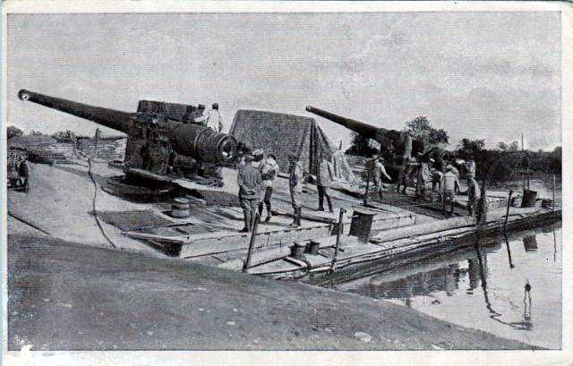

Пушки на понтоне [сообщение #49601 является ответом на сообщение #49577] чт, 03 июля 2014 07:23 Переход к предыдущему сообщенияПереход к следующему сообщения
Когда-то стянул на e-bay, но так и не смог идентифицировать ни время, ни место, ни "корабль". Подписано было "WWI, MARINA, BATTERIE MOBILI DI GROSSO CALIBRO SU PONTON"
index.php?t=getfile&id=23974&private=0

Re: Пушки на понтоне [сообщение #49603 является ответом на сообщение #49601] вс, 06 июля 2014 07:02 Переход к предыдущему сообщенияПереход к следующему сообщения

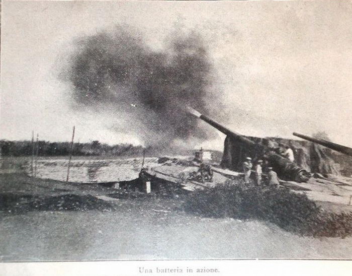

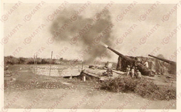

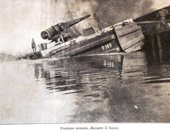

Покопался поподробнее в итальянской части e-bay, кое-что стало проясняться:
index.php?t=getfile&id=23975&private=0
index.php?t=getfile&id=23976&private=0
index.php?t=getfile&id=23977&private=0
Рисунок с открытки, подписанной "A. SARTORIO Il pontone Tigre nel canale di Cenesa":
index.php?t=getfile&id=23978&private=0
Похоже, понтон (или понтоны: на одних фото - с двумя пушками, на других - с одной; названия тоже разные видны - Т100 и Tigre) накренен искусственно, для увеличения угла возвышения пушек и повышения дальности стрельбы.

Re: Пушки на понтоне [сообщение #49604 является ответом на сообщение #49603] вс, 06 июля 2014 08:52 Переход к предыдущему сообщенияПереход к следующему сообщения
miall писал(а) вс, 06 июля 2014 07:02
...понтон (или понтоны...)
С удивлением узнал, что у итальянцев в ПМВ было более ста десяти(!!!) самоходных понтонов четырех десятков(!!!) типов, подробнее см. "Канонерские лодки и вооруженные понтоны Италии". Жаль, что в этом перечне не указано вооружение понтонов. (В страничке по ссылке что-то накосячено с размерами шрифтов заголовков, поэтому нужно терпеливо прокрутить ее вниз на 9/10, пока не появятся нормальные тексты с фотографиями)
Re: Пушки на понтоне [сообщение #49636 является ответом на сообщение #49603] чт, 10 июля 2014 22:38 Переход к предыдущему сообщенияПереход к следующему сообщения
Когда-то гуглил на предмет итальянской береговой обороны, и подобные фотки попадались. После прорыва у Капоретто в 1917 году итальянский фронт быстро откатывался и притормозил только у реки Пьяве. В принципе, туда уже доставали тяжёлые береговые батареи из района Венеции, ну и вот такие импровизированные средства, пригодные для мелководных лагун, тоже находили применение. О важности поддержки сухопутной армии этой артиллерией можно судить хотя бы по тому, что в ходе отступления от артиллерии самой сухопутной армии мало что осталось - потеряно более 3000 орудий, почти половина всей артиллерии итальянской армии.

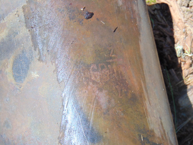

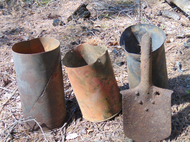

Ну вот и "другой раз" настал
index.php?t=getfile&id=24009&private=0
Гильзы: слева витая из полосы черного металла.В центре -цельнотянутая из цветмета (латунь). Рядо -тоже цветет ,но без донца.
Сохранившаяся маркировка на латуни
index.php?t=getfile&id=24010&private=0
index.php?t=getfile&id=24011&private=0
Что скажут знатоки?
