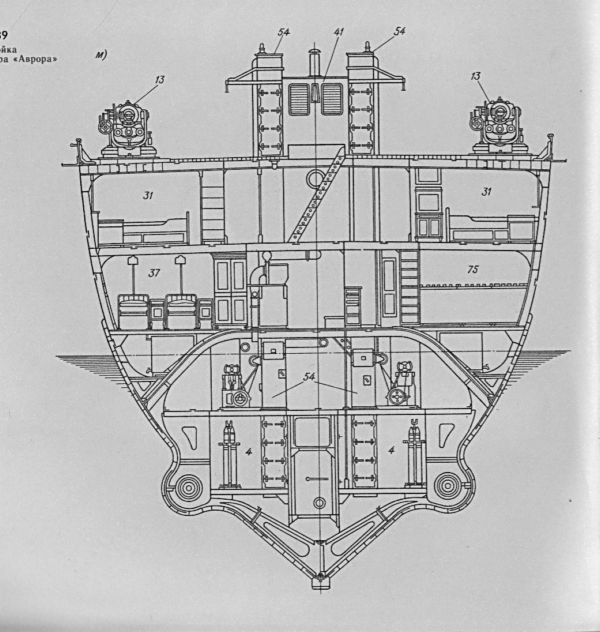

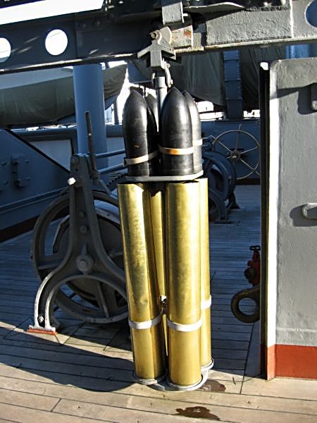

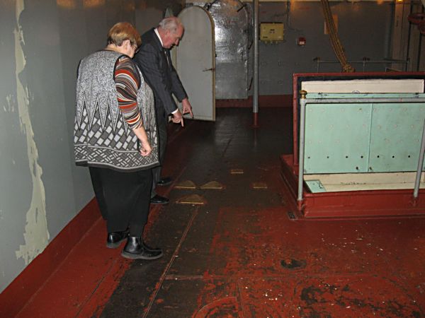

Волею судьбы сегодня посетил легендарный крейсер "Аврора". Последний раз был...когда принимали в пионеры. Так получилось,что подруга моей сестры работает на крейсере ст. научным сотрудником.Меня интересовала тема погребов, подачных механизмов к 6" Канэ, ну ВСЕ...об этом. Сопровождали меня Ст.н.с.,заслуженные деятели культуры России Петрова Любовь Степановна и Фирсанов Владимир Иванович,капитан 1 ранга в отставке.К сожалению, после стольких ремонтов и реконструкций остались крохи. Но провели ВЕЗДЕ, или почти везде- докладываю:- это Нечто! 152 мм хранились в погребах в так называемых "беседках", по 4 штуки (на схеме 4),которые по монорельсу подавались к элеваторам(54). С элеватора по монорельсу на поворотное устроуство(на фото "беседки") и далее вдоль борта по монорельсам к орудиям.Подъем осуществлялся с помощью электро лебедки и в случае ее поломки работали на ручном храповом подъемнике(механизмы отсутствуют),Существовала и дублирующая(ручная) подача с нижней палубы через люки у орудий. Все так реконструировано...что только архивы...В артпогребе сейчас матросский фитнес.Но зато ребята СЛУЖАТ!Спасибо. Да,из каюты вид опять на известный объект. Sad

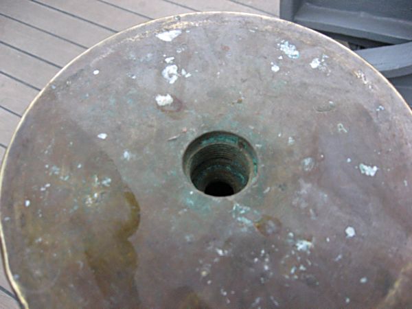

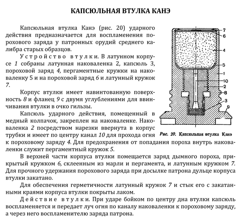

Еще одной отличительной чертой пушек Кане являлось средство воспламенения порохового заряда,- так называемая КАПСЮЛЬНАЯ ТРУБКА, (не КВ,ЗТН, ЗТ,ЗТУ и тд.). Трубки гильзовые ударные к пушкам Кане выпускал Петербурский трубочный завод. Термин проверенный. Если у кого из коллег схема устройства этих изделий, интересны конструкционные отличия. Спасибо.

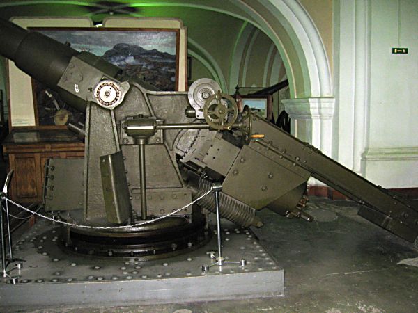

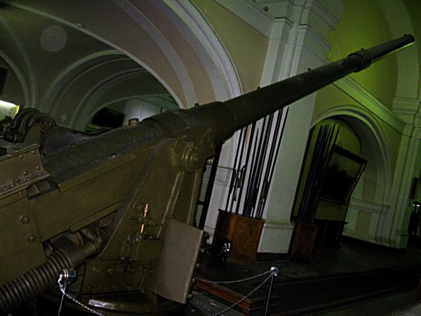

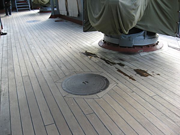

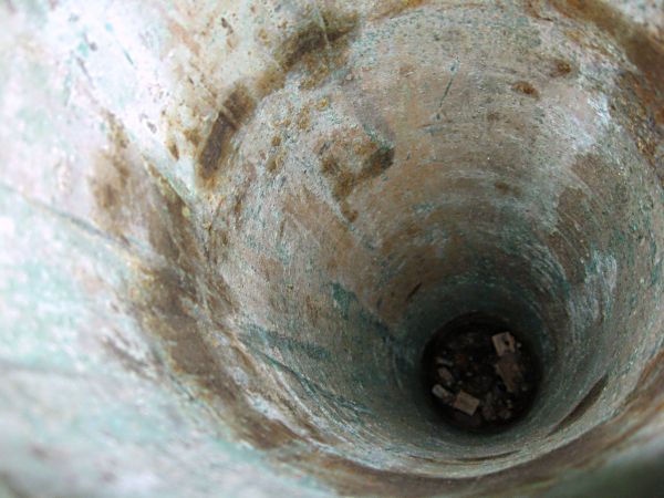

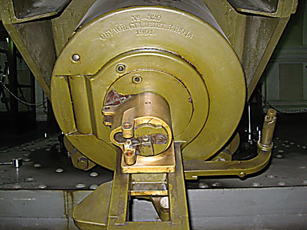

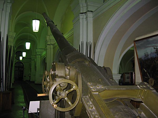

Возможно это известно, но вот судьба еще одного орудия Канэ,выставленного в музее Артиллерии в Питере.Может известны результаты по дальности? Спасибо.

Re: Пушки Канэ [сообщение #13082 является ответом на сообщение #12289] пт, 11 декабря 2009 00:13 Переход к предыдущему сообщенияПереход к следующему сообщения

Re: Пушки Канэ [сообщение #13115 является ответом на сообщение #13082] пт, 11 декабря 2009 20:18 Переход к предыдущему сообщенияПереход к следующему сообщения

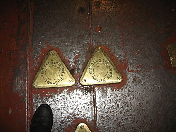

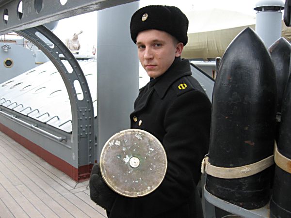

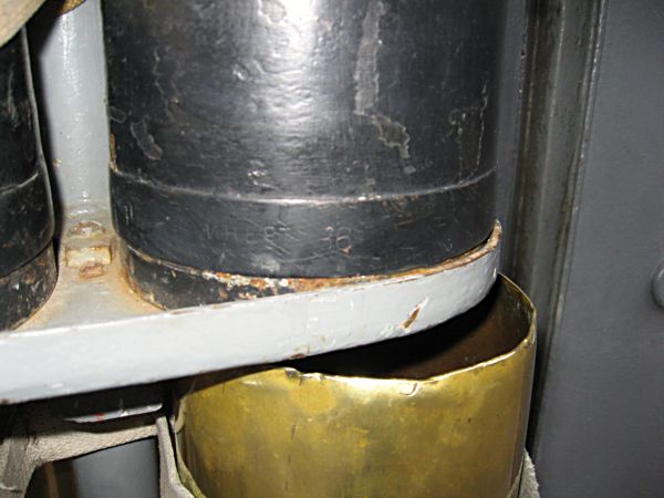

Большое спасибо Михаилу за трубку. Оказывается они существовали до середины двадцатых. Потом НТК решил переделать все гильзы Канэ разных калибров под единую КВ (от трехдюймовки).Имеется чертеж,-заказал.Вчера посетил еще раз "АВРОРУ". "Проверил" боезапас,помогал л/с с интересом.
1, Снаряды на поддоне беседки - не родные, у родных запоясковая часть длиной 75мм, видны технологические клейма разрядки(подготовки)ИНЕРТ-86.
2, У нашего народа если гильза-то урна.
3, Гильзы 1938-41гг изготовления, уже с очком под КВ-4,
4, Наш таймс на борту крейсера вещает о больших проблемах в музейном деле.
Спасибо.

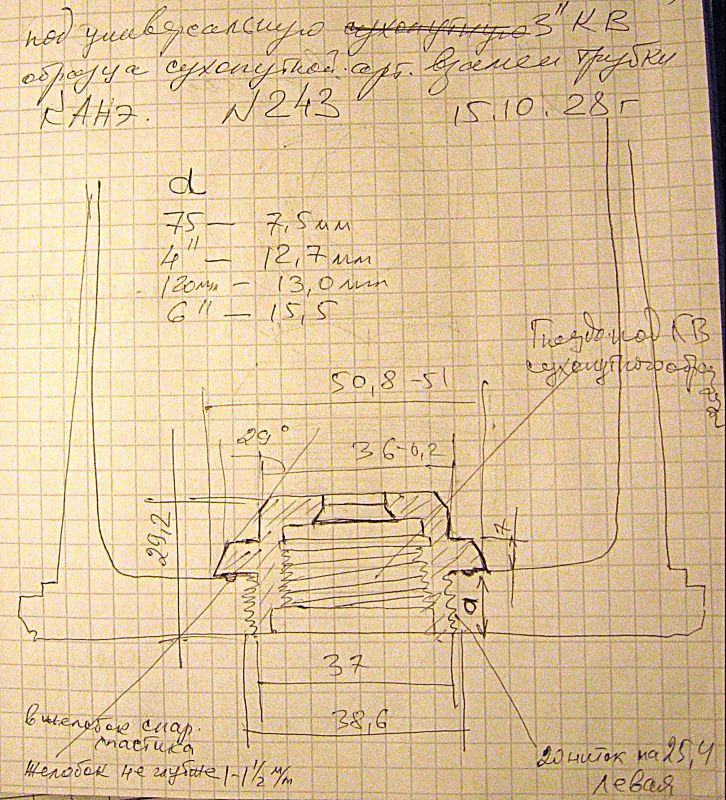

На заседании НТК от 13 октября 1928 года, протокол №95, под председательством Г.Н.Пелля ".. о замене ударных трубок Кане на универсальную 3" капсульную втулку образца сухопутной артиллерии"...
ПОСТАНОВИЛИ:
1. Чертежи переделки гильз под КВ, составленные Г.П.Куссером, одобрить и оплатить согласно приказа РВС СССР за № 1525-23г.
РГАВМФ ф.303 оп,2,д.195
Еще год испытывали и 13 августа 1929 года, после заседания НТК, на котором с решающим словом выступил В.И.Рдултовский решили заказать промышленности гильзы нового образца для 75мм, 4",120мм и 6" пушек Канэ, КВ(3"), а старые КТ дострелять, хотя имелось множество отказов (не по капсюлю, а по самой трубке).
Первый раз держал в руках настоящую "синьку" тех лет,формат А2, на темно синем фоне чертеж белым контуром. В дно гильз изнутри ввинчивалась шестигранная латунная втулка торцовым специальным ключом №30.Для разных гильз втулки отличались размером "а". Длина оси ключа 1200мм. За неимением времени срисовал эскиз. Спасибо.

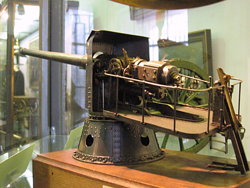

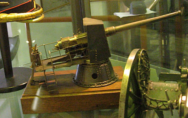

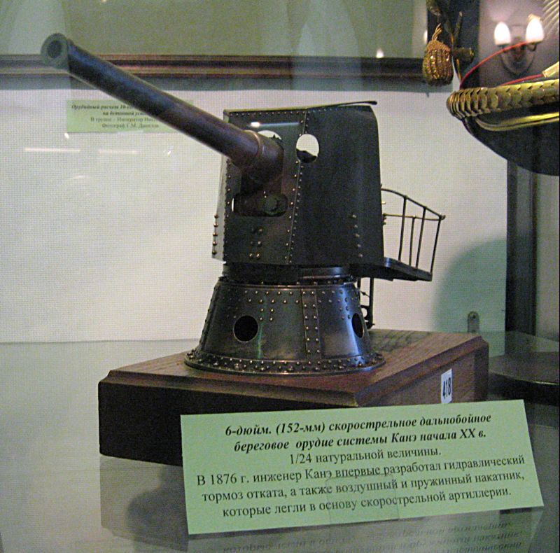

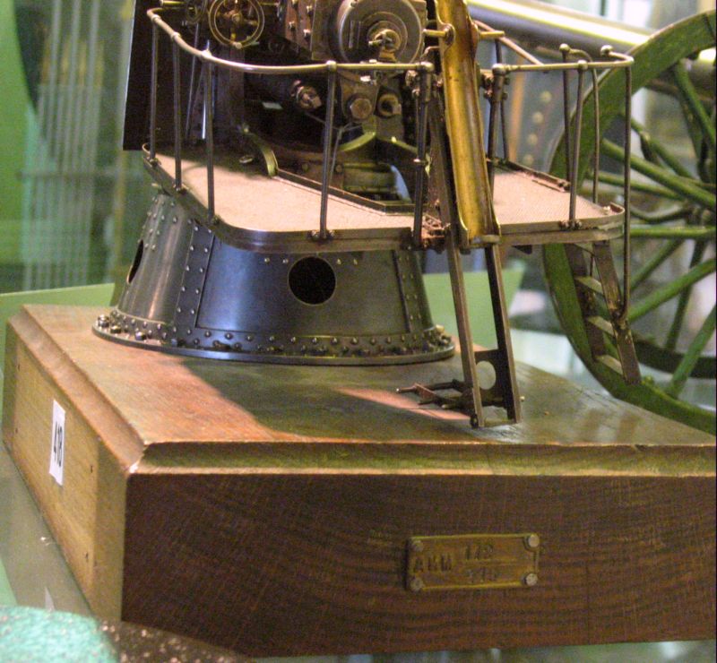

Но самое неожиданное на той же выставке(см.Пушка батарейная)-великолепная модель 1/24 ,на платформе, прекрасно виден принцип работы крана-кокора.К сожалению все за стеклом,работал без вспышки, так что, извиняйте-у кого великолепная оптика-поправите. Спасибо.
