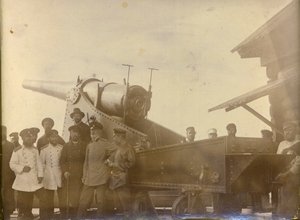

В фотофонде Пермского краевого краеведческого музея обнаружен снимок такого вот орудия на полигоне Пермских Пушечных заводов. Кроме всего прочего на этом снимке сфотографирован Николай Гаврилович Славянов - с 1893 г. Горный начальник (по-современному директор, стоит в центре с тростью под мужиком в шляпе) этих самых заводов и, по совместительству, изобретатель "способа электрической отливки металлов". Практически сейчас для Перми Н.Г. Славянов - "это наше всё"!
Но вот что это за орудие? ИМХО судя по конструкции затвора и длине ствола, это опытная 6/35-дм. береговая пушка системы Бринка образца 1887 г., которая как раз в самом начале 90-х гг. 19 века была изготовлена в одном экземпляре на ППЗ. Но могу и ошибаться... Также представляется интересным тот факт, что, несмотря на "широкое применение способа "электрической отливки металлов Славянова" (по-современному - электросварки) уже с 1889 г. на ППЗ, на снимке мы видим клёпанный лафет! Т.е. побаивались ещё на ППЗ варить основные изделия!..

Пермяк писал(а) сб, 07 сентября 2013 19:08
Не, речь не о электросварке, а о электродуговом плавлении стали. Это как бы немного совсем другое... ))) Электросварка начала внедряться гораздо позже, и на первом этапе преимущество сварки было в меньшем весе соединения, а преимущество клёпки - в большей надёжности. И эта ситуация сохранялась достаточно долго, практически весь межвоенный период.

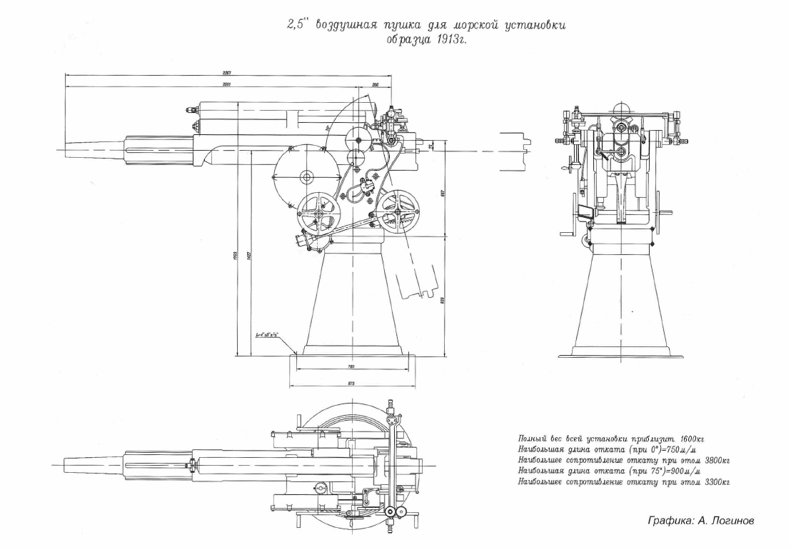

Скорее всего это опытный образец флотской 2,5-дм. «противовоздушной» пушки об.1913г., выпускавшейся небольшой серией в период Первой мировой войны.
http://s1.radikale.ru/uploads/2014/3/21/1395426156-full.png
  • Вложение: рррк.png
    (Размер: 199.16KB, Загружено 675 раз)

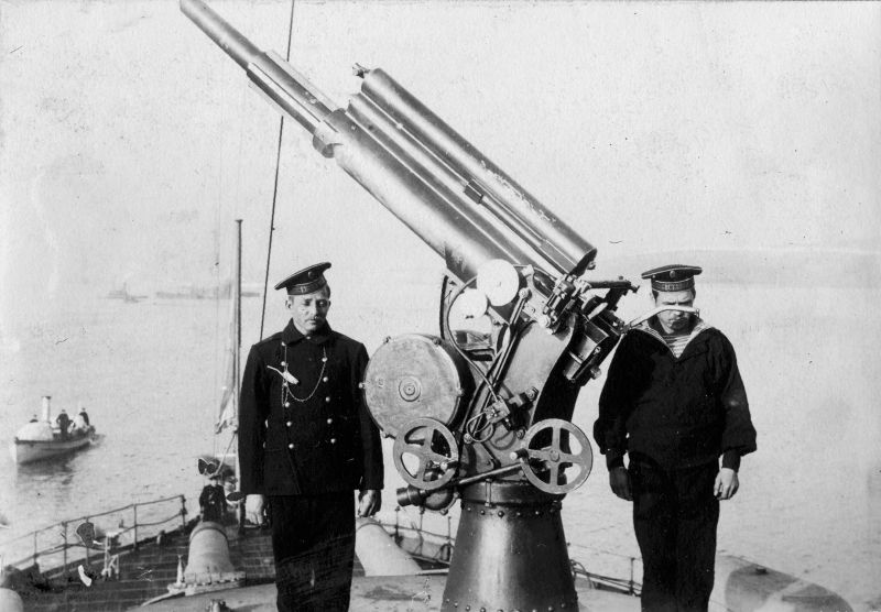

Тоже склоняюсь к мысли, что какая-то вариация на тему флотской 2,5-дм. зенитки. Только откатные приспособления мощнее гораздо. Большое количество представителей Военведа как бы наводит на мысли, но при этом в известной энциклопии по данной теме молчок. Картинка для привлечения внимания:
index.php?t=getfile&id=23332&private=0
2,5-дм. зенитка на кормовой башне линейного корабля "Евстафий", Черноморский флот. Это уменьшенное фото, вариант побольше, если правильно помню, утащил с "Крейсера", из ветки по аэропушкам.
