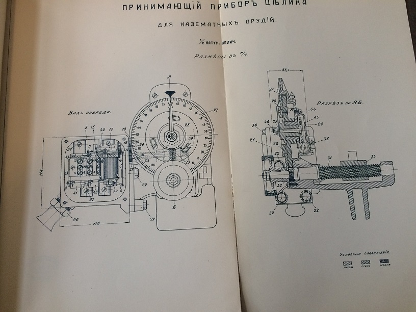

shhturman
Сообщений: 134
Зарегистрирован: декабря 2011
Ловите. Гейслер обр. 1910
  • Вложение: IMG_6296-1.jpg
    (Размер: 158.69KB, Загружено 316 раз)
  • Вложение: IMG_6305-1.jpg
    (Размер: 123.83KB, Загружено 326 раз)
[Обновления: сб, 15 мая 2021 22:12]

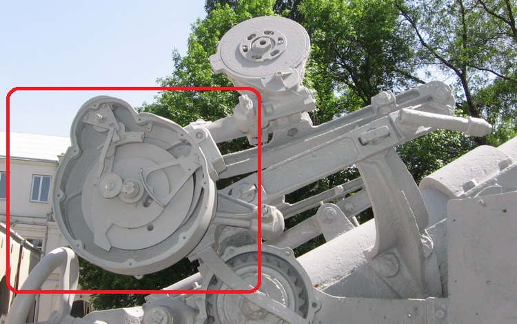

Anton Chiguhr
Сообщений: 36
Зарегистрирован: мая 2021
Огромное спасибо!!!!
Так понимаю, на фото они здесь, - выделил красным.
index.php?t=getfile&id=33506&private=0
index.php?t=getfile&id=33505&private=0
  • Вложение: 1.jpg
    (Размер: 154.64KB, Загружено 709 раз)
  • Вложение: 2.jpg
    (Размер: 84.00KB, Загружено 701 раз)

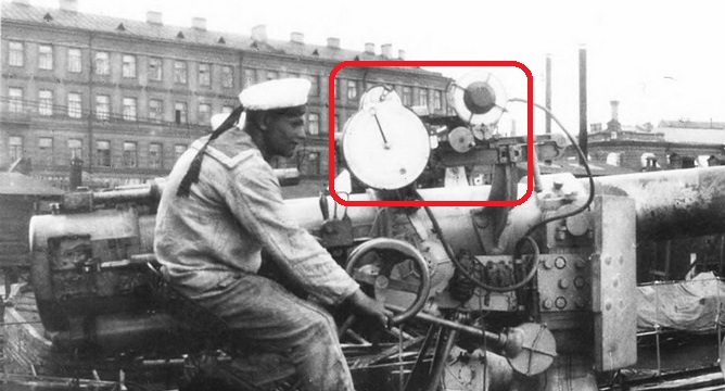

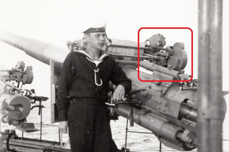

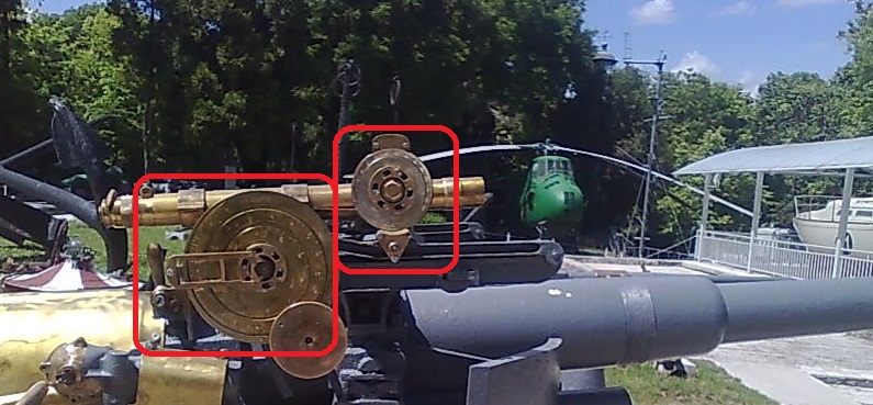

Re: Церельская батарея 43 [сообщение #61111 является ответом на сообщение #61106] вс, 16 мая 2021 04:44 Переход к предыдущему сообщенияПереход к следующему сообщения
Anton Chiguhr
Сообщений: 36
К сожалению нельзя отредактировать своё сообщение, на фото номер 2 предыдущего сообщения , диск расстояний и диск горизонтальных поправок ручной наводки.
А вот на этих фото наверно тоже приборы Гейслер?
index.php?t=getfile&id=33507&private=0
index.php?t=getfile&id=33508&private=0
  • Вложение: 3.jpg
    (Размер: 103.96KB, Загружено 689 раз)
  • Вложение: 4.jpg
    (Размер: 151.80KB, Загружено 697 раз)
Re: Церельская батарея 43 [сообщение #61112 является ответом на сообщение #61106] вс, 16 мая 2021 11:07 Переход к предыдущему сообщенияПереход к следующему сообщения
shhturman
Сообщений: 134
Первое ваше фото - правильное. На втором - диски "ручного управления"
Re: Церельская батарея 43 [сообщение #61113 является ответом на сообщение #61111] вс, 16 мая 2021 11:08 Переход к предыдущему сообщенияПереход к следующему сообщения
shhturman
Сообщений: 134
Да. На первом - точно.

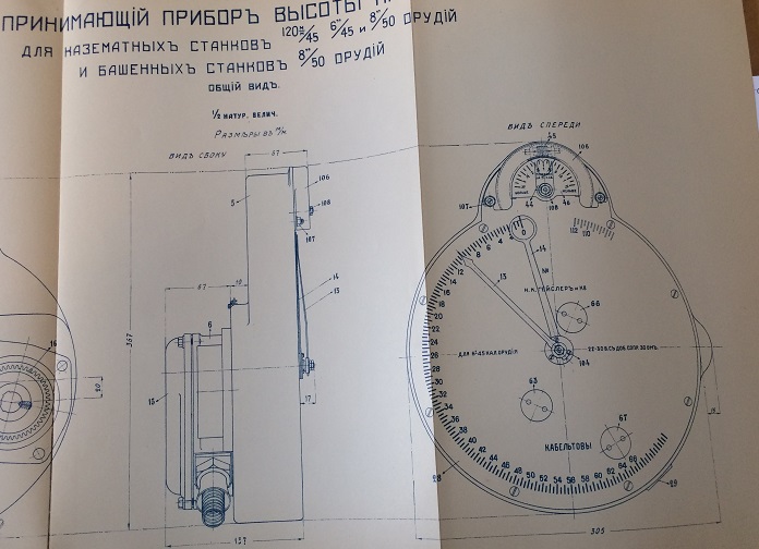

Re: Церельская батарея 43 [сообщение #61118 является ответом на сообщение #61113] вс, 16 мая 2021 23:24 Переход к предыдущему сообщенияПереход к следующему сообщения
Anton Chiguhr
Сообщений: 36
Небольсин пишет в своём описании ЛК Император Павел I , что "автомат сближения" (отградуированный в каб/мин) единственный был подключен к дающему прибору "высоты прицела"(есть подозрение он отображал ВИР в реальном времени). Единственный прибор, подходящий под это описание среди приборов Гейслера это "прибор расстояний", речи об "автомате сближения" (по-видимому, жаргонное выражение) в нём нет.
Есть идеи как он выглядел?
Re: Церельская батарея 43 [сообщение #61119 является ответом на сообщение #61118] вт, 18 мая 2021 03:22 Переход к предыдущему сообщенияПереход к следующему сообщения
Anton Chiguhr
Сообщений: 36
Так вроде разобрался, в описании Гейслера - это всё же будет дающий прибор высоты прицела.
Он и будет автоматом сближения.
