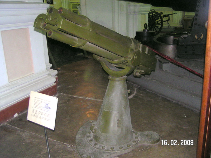

Похожее по форме скошено-конусное основание - у 47-мм пятиствольной револьверной пушки Гочкиса. Она есть в Артиллерийском музее:
index.php?t=getfile&id=30264&private=0
Но "гочкисовское" основание имеет меньше отверстий да и люк не с той стороны.
