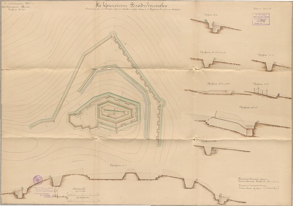

ReiT писал(а) вт, 03 ноября 2020 02:39
Эскиз с отчётного чертежа укреплений высоты 46 саженей, построенных по мобилизации 1904 года. Источник: РГВИА ф.13149 оп.6 д.874 лист 5.
Чертёж немного "поехал" углами направлений ( как-то так). Есть отличия в части окопа вокруг редута. И не очень понятно из чертежа, что за подкоп в ров с галереей из редута.
http://images.vfl.ru/ii/1604360782/62792e63/32164803_s.png
Кстати редут в своём роде уникальный. Такие редуты перестали строить, условно говоря, после боёв за Водопроводный редут Порт-Артура, так как у него ров не обороняемый - не обстреливается ни фронтально, ни вдоль, что позволяло противнику закрепиться во рву.
В деле так же есть отчётные чертежи укреплений соседних высот этого гребня - Высоты 42 сажени и высоты 45 саженей.
Разжился сканом чертежа редута на высоте 46. Под превьюшкой снизу ссылка на файл в 45 Мб размером в пикселях 5738х4050 :
index.php?t=getfile&id=34223&private=0
Есть исходный файл в 695Мб (22950х16200 пикселей.) размер избыточен, возможно, могу так же выложить. Если есть мощные компы с ним работать. У меня он на пределе возможностей.
Так же получил сканы укреплений на высоте 42 и 45. Но пока не обработал - сканировано кусками - надо склеивать.

Спасибо! Классный чертеж!
Особо меня порадовал ружейный капонир для фланкирования двух участков рва редюита (Профиль № 11). Только непонятно, почему такое усиление получила именно эта (левая) сторона редюита, хотя судя по всем остальным особенностям укрепления, главное направление атаки на него явно с правой стороны?
Re: Полевая фортификация времён Русско-японской войны [сообщение #62155 является ответом на сообщение #62145] ср, 06 июля 2022 16:55 Переход к предыдущему сообщенияПереход к следующему сообщения
Почему ты думаешь, что это именно "ружейный" капонир?
Re: Полевая фортификация времён Русско-японской войны [сообщение #62156 является ответом на сообщение #62155] чт, 07 июля 2022 15:38 Переход к предыдущему сообщенияПереход к следующему сообщения
Он маленький и у него узкая горизонтальная щель-амбразура под потолком.
Где-то в наставлениях видел что-то подобное.
Re: Полевая фортификация времён Русско-японской войны [сообщение #62158 является ответом на сообщение #62156] пт, 08 июля 2022 10:43 Переход к предыдущему сообщенияПереход к предыдущему сообщения
Хо!
Ничосе ты глазастый!
А я на эту "щель" и вообще не обратил внимания, по непривычности Laughing Laughing Laughing -)
