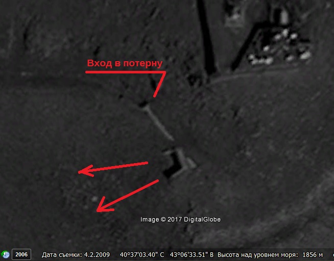

Нарыл ещё фотку одной построечки, находится примерно в 150 метрах юго-западнее укр. Карадаг.
Есть мысли, что это? Сквозник какой-то или амбразуры?
Вопрос, конечно интересный. Фотохудожник нам представил полуобнажённую фортецию. Вроде она есть, но что там - видно. Склоняюсь к мысли, что это скорее полукапонир фланкирующий в сторону цитадели тыловой склон возвышенности на которой стоят форты. К тому же, судя по снимкам в Гугл-Земле, похоже, что к этому сооружению ведёт бетонная короткая потерна, начинающаяся в траншее на севернее. Похоже, что полукапонир пулемётный.
index.php?t=getfile&id=30243&private=0
То есть, этой амбразурная стенка?

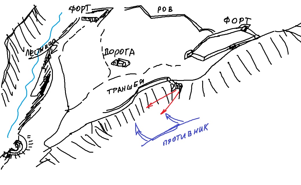

Ник Старк писал(а) ср, 19 июля 2017 04:43
Скорее да, чем нет. Этак на 90% (ИМХО). Полукапонир на месте башни Зиарет. Простреливает "распадок" в сторону цитадели за фортами - непростреливаемое с фортов пространство, по верху которого идут траншеи. Набросал для пояснения что-то вроде схемы в проекции, как себе это представляю на местности.
index.php?t=getfile&id=30244&private=0

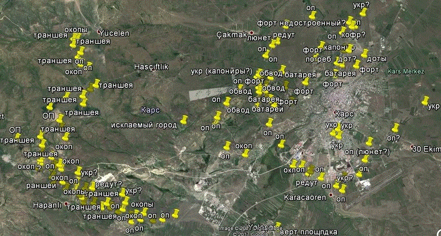

С севера тоже что-то интересное просматривается.
Да. Шикарные редут и люнет. Укреплены полевыми укреплениями направления на турков.
И к востоку от Карса траншеи фронта ПМВ
index.php?t=getfile&id=30245&private=0

ReiT писал(а) чт, 20 июля 2017 09:05
Я бы сказал, что остатки от башни, наверное, выше и находятся. В остальном согласен. Получается, что два полукапонира (здесь и под бывшим памятником) фланкируют подступы к бывшей цитадели с юга.

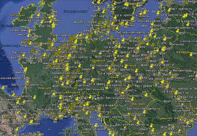

Долгими зимними вечерами, когда нет женщин и водки Rolling Eyes
Похвастаюсь ещё:
index.php?t=getfile&id=30248&private=0
И это только Европа Twisted Evil
Ссылка на файл с этими меткам на карте для Гугл-Земля:
https://drive.google.com/open?id=0B3LkKv2o2mtQQ1NqVVZUVC1wdU U
