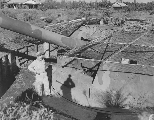

по тип 45 сам бы хотел ознакомиться с чертежами.Много раз видел это фото в сети .НО я что-то сомневаюсь что это японского производства.Бронебашни Хутоу известны .Да и не имели японцы привычки городить что-то навороченное в единичном экземпляре.А если где и требовалось они использовали флотское вооружение.Мое личное мнение это макет из дерева и фанеры.

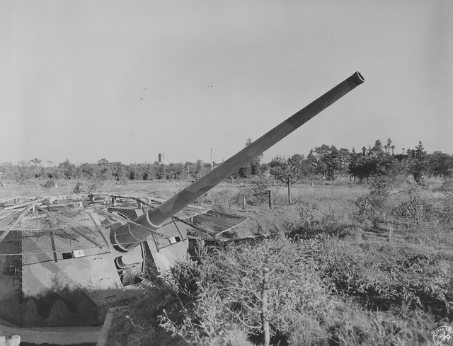

Было такое предположение. Однако на снимке видны рымы, значит конструкция обладает приличным весом, вряд ли для установки макета из фанеры понадобился бы кран.
Флотское конечно возможно, правда я не знаю, насколько это типично для корабельных башен, маска орудия.

Интересное фото.попадалось ,но в малом разрешении.Насколько знаю этих орудий выпущено несколько штук.А про рымы :)неужели вы думаете что таких размеров фанерная конструкция будет легкой.Для введения в заблуждение она должна быть довольно прочной чтоб ее ветром не сдуло( Я так думаю).И на флотские системы оно не похоже совсем.непомню на каком форуме было это фото и предположение что это что-то экспериментальное,но какой резон тащить это на границу.в Хутоу все ясно привезли орудие тип 45 фото я выставлял, вручную поставили потом сверху бронебашню собрали на болтах.Здесь же видно что башня сварная возможно и как мне кажется что орудие 140 мм у него есть характерный бронещиток на стволе защищающий амбразуру.

Деревянный макет конечно тоже будет не пушинка, но его скорее всего собирали бы на месте, а для этого рымы не нужны. Так что если это и макет, то скорее всего стальной.
Было предположение, что это башня от прототипа японского тяжелого танка, как раз на японские танковые башни это очень похоже. Вот и пытаемся выяснить что это и где. Smile
Иностранные товарищи предполагают, что это где-то на корейском побережье, но ничего конкретного сказать не могут.

Извините ничем помочь не могу в данном вопросе.И почему такая уверенность что это японский агрегат?Если уж они и построили это то уж наверняка где нибудь в метрополии.Пример та же зенитка тип 5
а уж с танка тащить в Корею ,какой резон.я бы не удивился еслиб они поставили где нибудь в Цусимском проливе или в Токийском заливе.Если это реальная установка по калибр у нее внушительный 120-150 мм судя по стволу.

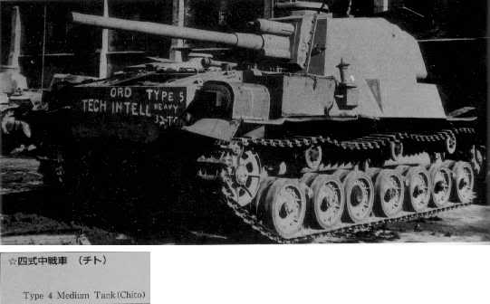

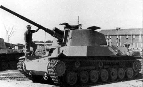

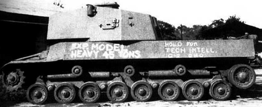

Стопроцентной уверенности, что это японский агрегат, нет. Но японцы свои тяжелые танки испытывали в Манчжурии, башня по форме весьма похожа на башни японских танков.
index.php?t=getfile&id=22866&private=0
index.php?t=getfile&id=22867&private=0
index.php?t=getfile&id=22868&private=0
(извиняюсь, фото не по теме, но для сравнения)
Вот и предположили, что либо после испытаний шасси пришло в негодность, а башня была использована для строительства оборонительных сооружений, либо башен изначально было изготовлено больше чем шасси, (такое бывало) и их опять же использовали.

Честно говоря я не думаю пропорции не те,если людей поставить возле башни она будет выше роста человека,да и калибр орудия не маленький.Эту тему смотрите на форуме WOT

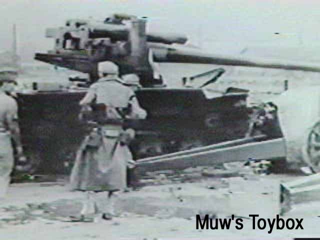

.А это попалось на просторах инета даже не знаю реальный агрегат или фантазия.Корпус видимо от Чи-Ха ,а стол скорее 120 мм морская зенитка тип 10.А теперь представте каких размеров будет башня у этого сооружения.
http://f16.ifotki.info/thumb/cbeb5ce9ad7ad5b7882259d6b08046a8bce8e4173389787.jpg

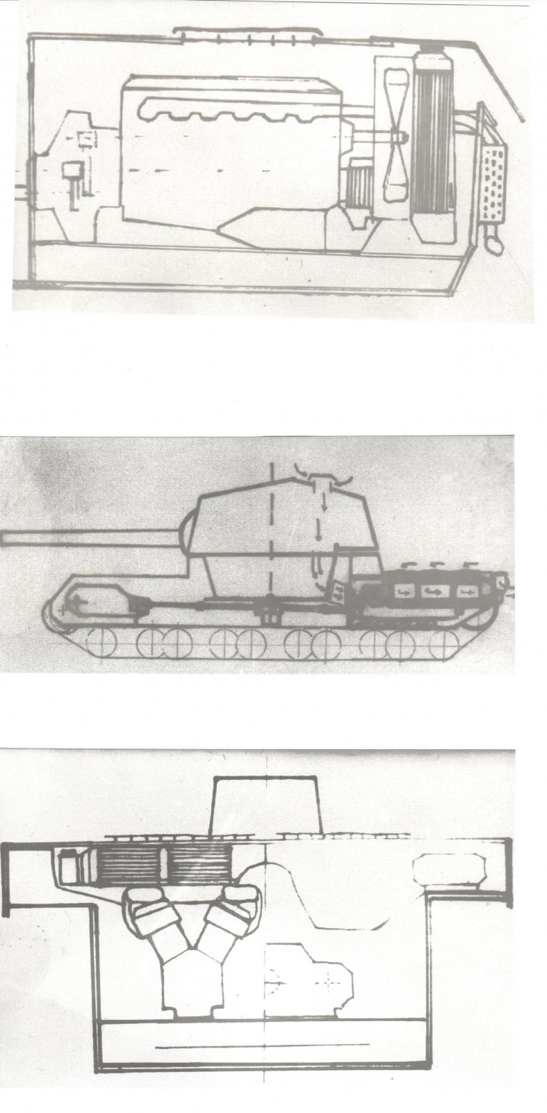

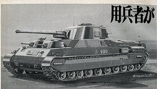

Ну так я с этого форума и пришел собственно. Smile Размеры разумеется больше, я же привел фото средних танков, с калибром 75 мм. Фото тяжелых О-И к сожалению нет. Разве что рисованные иллюстрации, вероятно из книги Акиры Такеучи 1968 г.
index.php?t=getfile&id=22879&private=0
Ранний О-И 1940 г. - 100 тонн, поздний 1944 г. - 120 и проект 140-тонного монстра. Вот там и калибры планировались серьезные.

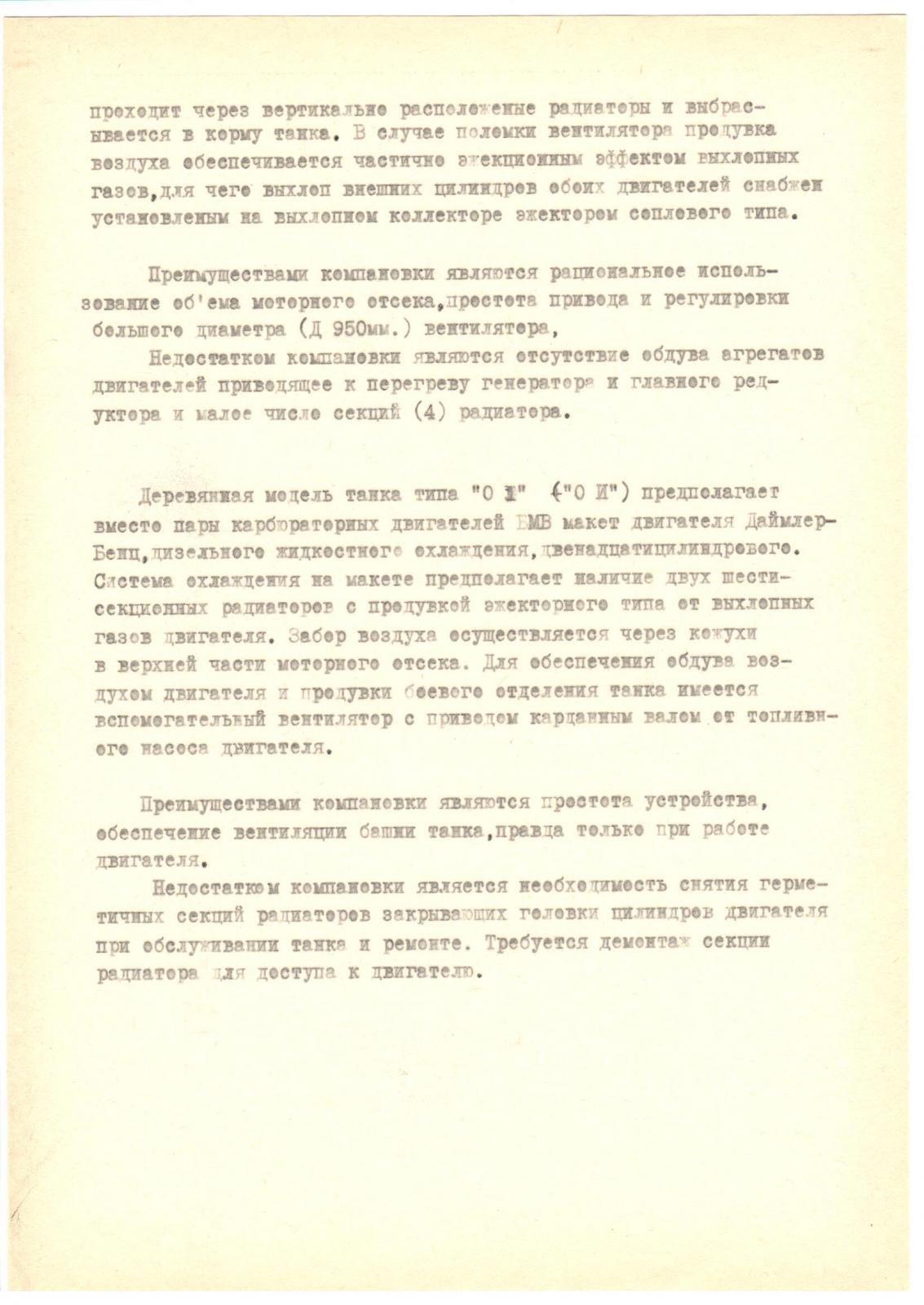

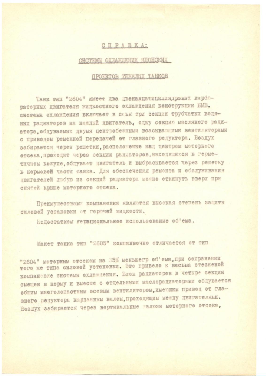

Есть еще такие документы, разработчики WOT недавно выложили на форуме.
index.php?t=getfile&id=22880&private=0index.php?t=getfile&id=22881&private=0index.php?t=getfile&id=22882&private=0
Из чего следует, что к нашим все же попали какие-то образцы. А вот далее возможны варианты. Или сами японцы использовали башни для оборонительных сооружений, или после изучения наши приспособили их в качестве макетов/мишеней на полигоне. Я все же склонен считать, что это настоящая башня, скорее всего от О-И 120т. 44-го года, того самого 2604. Рымы, командирская башенка, приборы наблюдения, их обычно на деревянные макеты не ставят.
В любом случае это уже относится к фортификации, вот я и обратился сюда за помощью. Smile Жаль конечно, что ничего нового узнать не удалось, но спасибо за участие.
Вполне реальная машина.
index.php?t=getfile&id=22883&private=0
База Чи-Ха, 120 мм. зенитка, все так.
http://infoseek_rip.g.ribbon.to/muwsan.hp.infoseek.co.jp/ijn 12cm_gun2.htm
А что там представлять, берем фото "мауса", смотрим... Smile
