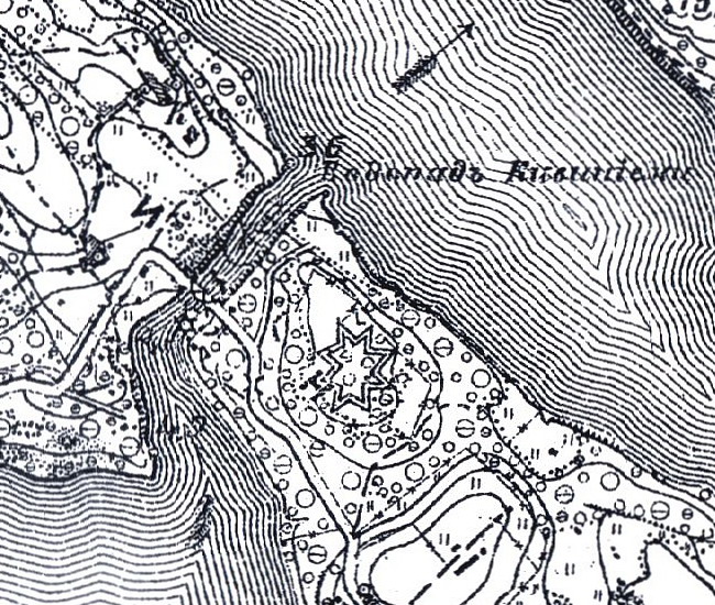

Редут на карте 1891 года:
index.php?t=getfile&id=13473&private=0
Полностью карта - см. http://koti.kapsi.fi/~timomeriluoto/KARTAT/%C2%B4%C2%B4Senaa tin%20kartasto%C2%B4%C2%B4/Kiviniemi%201:21.000%201891.jpg

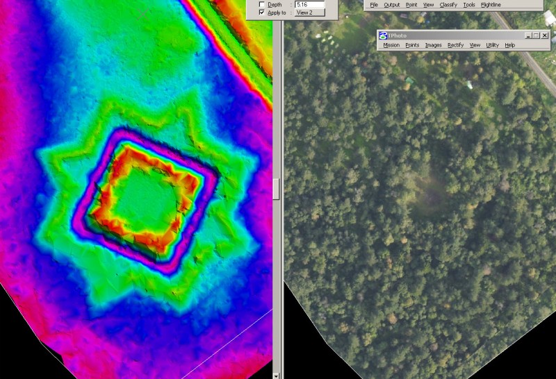

Название взял из Гугла. Координаты тоже из него: 60°40'41.7"С 30° 0'44.0"В.
Мы делали в 2009 г. план под реконструкцию дороги Лосево-Каменногорск Ленинградской области.
Методом аэрофотосъемки и воздушного лазерного сканирования. Последнее позволяет получать трехмерные облака точек, часть из которых отражает поверхность земли.
И при построении модели рельефа под древесной растительностью вдруг увидели некие геометрические формы.
index.php?t=getfile&id=21211&private=0
Которые оказались "Кивиниемским шанцем" - земляной крепостью петровских времен.
Съемочные точки были достаточно редкими, поэтому модель рельефа не слишком подробная.
Диагональ центральной площадки почти ровно 100 м.
Перемена цвета на модели означает изменение высоты на некий шаг. Величина шага, увы, уже забыта.
Ни исходных данных, ни параметров модели, не сохранилось.
Может быть кому-то будет интересно посмотреть на петровскую крепость, как она сохранилась до нашего времени. С земли всю картину понять трудно. (Если реконструкторы дороги ее не срыли, конечно...).
[Обновления: вт, 14 мая 2013 00:09]

Это данные съемки с вертолета лазерным сканером с получением "облаков точек", трехмерных. Точки приводятся к единой картографической проекции. Из всего облака точек отбираются отраженные от земли. По этим точкам земли строится трехмерная триангуляционная модель, одним из способов отображения которой является такая радужная модель.
Т.е. это скрин, но с реальных данных топографической съемки местности, имеющей заданную точность. В данном случае, кажется, точность для планов 1:2000.

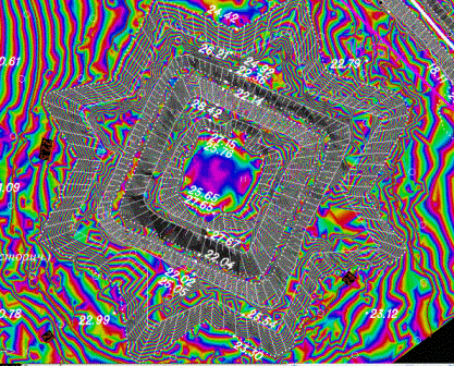

Прислали коллеги другие рабочие материалы.
Рабочая модель рельефа поподробнее, совмещенная с планом.
Видно, что особенно в передаче деталей чертившие не заморачивались, т.к. цель была другая - показать в принципе более-менее.
index.php?t=getfile&id=21215&private=0
Есть картинка с большим разрешением.

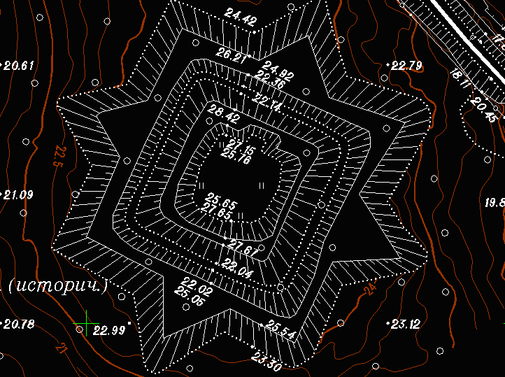

А так мы его дали на плане. Видна надпись на сданном заказчкам плане "историч.". Мы не знали, что он памятник федерального значения, не знали, как называется. Но заказчики-проектировщики определенно были поставлены в известность.
index.php?t=getfile&id=21216&private=0
Высоты разных деталей редута-шанца можно определить по отметкам высот.
К сожалению сохранился только скрин с плана, а не сам план. Я по некоторым признакам картинку масштабировал. И получилось, что между противоположными концами лучей "звезды" в основании насыпей - 180-190 м, а наверху - 154-156 м.

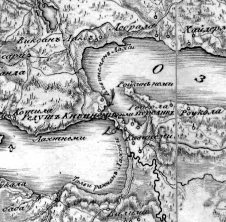

На Окрестностях Петербурга прошла ссылка на интересный документ - "Часть Семитопографической карты заключающая окружность Санкт-Петербурга" 1810-го года. Обозначен на ней и редут в Лосево - "Редут Кивинеми". Озеро Суванто (на этой карте - Сувандо, ныне - Суходольское) еще имеет высокий уровень и печение идет из него в Вуоксу (сейчас - наоборот).
Фрагмент с редутом: index.php?t=getfile&id=25476&private=0
Обозначение самого редута - маленький значок - после последней буквы "и" в слове "Кивинеми". А вот что означает и к чему относится "или передне..." после значка редута - не знаю...
Полностью карта доступна на финском сайте
[Обновления: чт, 29 января 2015 08:18]
