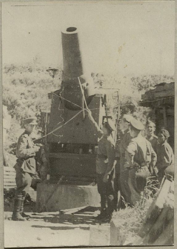

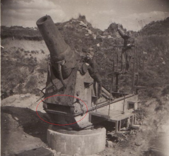

А вот еще несколько фотографий.
Первая из тех же источников.
index.php?t=getfile&id=32324&private=0
Вторая, была чуть раньше, https:// www.forum.aroundspb.ru/index.php?t=msg&goto=176062&r id=0&S=779688611436d615ed752c56b33b70ba
index.php?t=getfile&id=32325&private=0
И вот в этой куче надо смотреть внимательней.
  • Вложение: 8427744233.jpg
    (Размер: 131.33KB, Загружено 808 раз)
  • Вложение: Снимок.JPG
    (Размер: 78.72KB, Загружено 891 раз)
Re: Батарея 9-дм мортир в Ивангороде [сообщение #60100 является ответом на сообщение #56634] пн, 13 июля 2020 16:54 Переход к предыдущему сообщенияПереход к следующему сообщения
stranik
Сообщений: 43
Зарегистрирован: ноября 2008

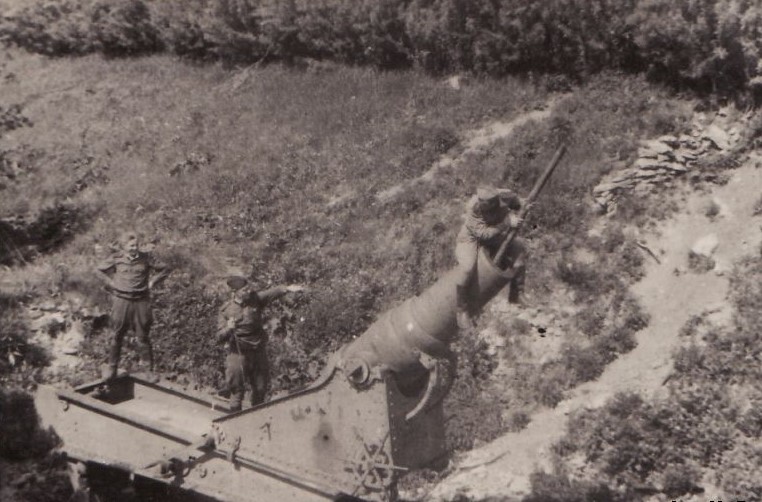

Итак, у нас тут есть семь фотографий:
1 - 1944г., точно Нарва, советские солдаты осматривают орудие;
2 и 3 - эстонский период, два разных орудия, эстонские артиллеристы.
4 - трое советских солдат,
5 - двое советских солдат,
6 - трое советских солдат,
7 - группа советских офицеров и солдат, привязывают к Ивангороду..
С №1 - все ясно, идентифицируется и привязывается легко. №2 и 3 - тоже самое, разве что место "гуляет".
№4 - если сравнивать с современными фотографиями и положениями орудия, в Ивангороде, то это скорее всего правое орудие. Обратите внимание на высокий вал, за орудием. Плюс оно неразукомплектовано, площадка заряжающего и кран - на месте. Направление тоже соответствует. Обратите внимание на форму солдат и свежие подворотнички - очень похоже, что это солдаты в увольнении. То есть скорее всего это послевоенная фотография. Вызывает сомнение дерево и разрушенность самой площадки.
№5 - Это точно не Ивангород. Крепостной вал насыпной, как в Нарве, в Ивангороде - кладка и арки. Боковая площадка присутствует, как на №1. И форма солдат явно не для увольнения.Один вообще похоже в комбезе. Это скорее всего №1 и есть.
№6 - а вот это либо левое орудие, в Ивангороде, либо тоже левое, но в Нарве. Хотя я больше склоняюсь к Ивангороду. Разукомплектованость и крепостной вал похожи.
№7 - изначально опознается, как ивангородское, что скорее всего им и является, правое орудие.
Из всего этого получается, что одно орудие в Ивангороде и одно орудие в Нарве были работоспособны. Вторые (так получилось, что оба левых) были либо разукомплектованы.
Как думаете вы?

Re: Батарея 9-дм мортир в Ивангороде [сообщение #60102 является ответом на сообщение #56634] пн, 13 июля 2020 19:20 Переход к предыдущему сообщенияПереход к следующему сообщения
stranik
Сообщений: 43
Спасибо, за наводку. Вот оттуда фотография -
https://fortoved.ru/forum/index.php?t=getfile&id=21508&rid=90&S=6c5d65f688c844db6a6d6351e5ee4883
Вот и дерево рядом нарисовалось. Very Happy
А вот тут похоже, что это тоже самое орудие, что и на фото № 6. Кран балка валяется рядом.
https://fortoved.ru/forum/index.php?t=getfile&id=21594&rid=90&S=6c5d65f688c844db6a6d6351e5ee4883

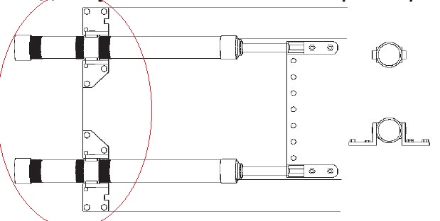

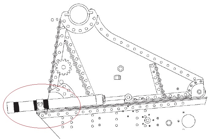

Интересная особенность "эстонских" мортир. На всех военных и послевоенных фото отсутствуют торчащие вперёд компрессоры и упоры наката.
index.php?t=getfile&id=32329&private=0
Вот это на чертежах от Войцеховича
index.php?t=getfile&id=32330&private=0
index.php?t=getfile&id=32331&private=0
Однако на фото временной эстонской батареи компрессоры на своих местах.
Статья С. Войцеховича в М-Хобби №1 от 2014. Много интересного по теме. Спасибо ему огромное.

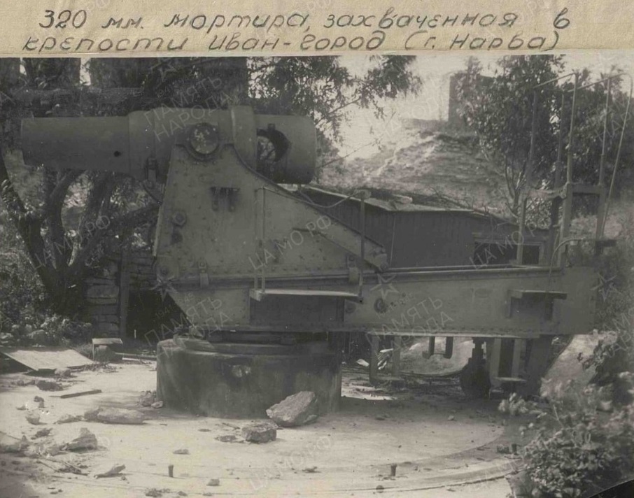

Еще одно фото мортиры в Ивангороде.
index.php?t=getfile&id=32921&private=0
Источник: https://pamyat-naroda.ru/documents/view/?id=111080094&ba ckurl=division%5C2%20%D0%A3%D0%B4.%20%D0%90::begin_date%5C01 .08.1944::end_date%5C31.08.1944::use_main_string%5Ctrue::gro up%5Cjbd::types%5Cjbd&date_from=01.08.1944&date_to=3 1.08.1944&static_hash=0675ed3e32131dd6312e8955b1785d39

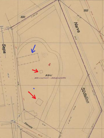

320 мм... Shocked Уже не в первый раз слышу, про орудия 320 мм, под Нарвой. Даже были разговоры про 406 мм., что вообще за пределами... Хотя, в 80х мы нашли дно снаряда, от чего-то большого, как раз под вышеозначенным Петровским (Шведским) валом. Может что от Резерва ГВК прилетело? ну и 207 мм снаряд (фугасный, пустой) у меня долго валялся. Cool
Ну да ладно...
Вот кусок плана Нарвы (эстонский). Но! 1927г.! То есть, уже в 1927г позиции готовились или уже были построены. Если судить по фотографиям, то положение и направления площадок, совпадают.
Барак, что виден на фотографиях, также обозначен временным (деревянным).
index.php?t=getfile&id=32922&private=0
