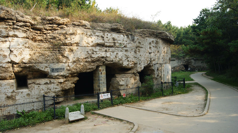

По сранению с пероначальным проектом был сильно изменен двойной кофр, после чего он превратился фактически в капонир. Могу только предположить, что это было связано трудностями дополнительных работ в скальном грунте. Но в результате капонир сильно выступал за линию контрэскарпа.

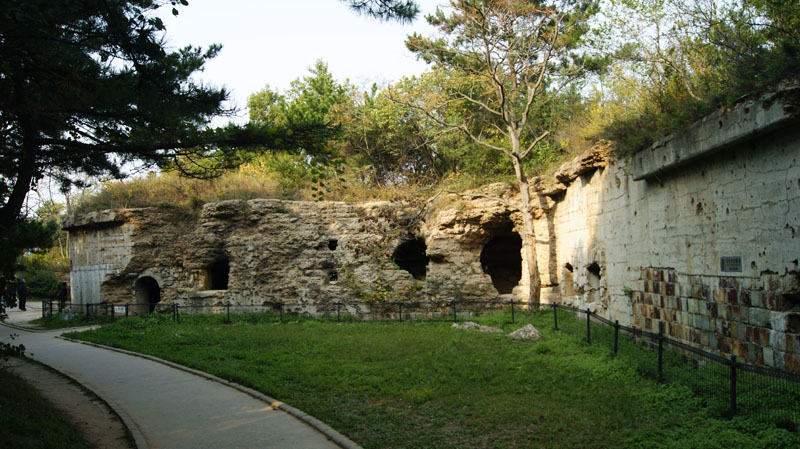

Вид на капонир со стороны контрэскарпной галереи
index.php?t=getfile&id=24791&private=0
Известный вид на капонир со стороны его западной части, откуда японцы его и начали захватывать.
index.php?t=getfile&id=24793&private=0
Здесь видно, что выступающая часть капонира позволяла не опасаться обстрела со стороны контрэскарпной галереи, но при этом японцы больше всего старадали от обстрелов с бруствера форта.
index.php?t=getfile&id=24795&private=0

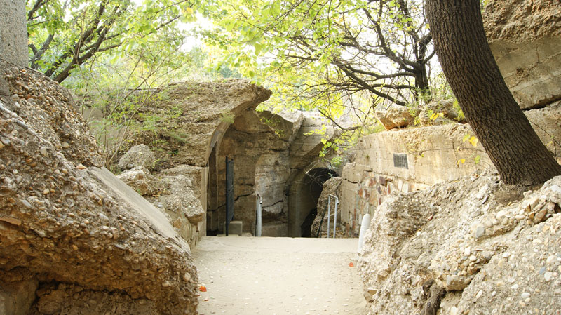

Известна борьба гарнизона с японцами, захватившими двойной кофр. Японцы, установив в кофре 75-мм орудие расстреливали позиции гарнизона, находившиеся как во рву, так и контрэскарпную галерею. Думается, что из кофра, предусмотренного по первоначальному проекту это было бы сделать гораздо труднее.
Капонир во рву форта № 2 помимо боевых отделений с обычными абмразурами имел также дополнительные помещения, которые имели обычные окна, думаю их было трудно оборонять во время боя. По крайней мере во Владивостоке таких окон в кофрах не строили

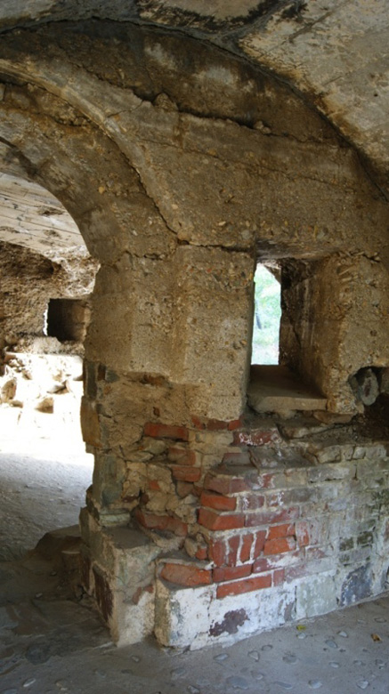

Аналогичное отделение с окнами в другой части капонира было подорвано японцами с целью использования образовавшегося завала для спуска в ров.
Боевые отделения капонира похожи на боевые отделения кофров форта № 3

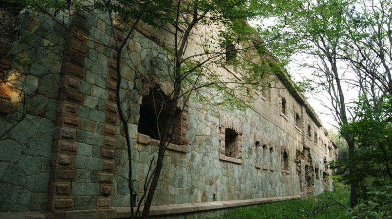

Собственно у казармы две части - двухэтажная и одноэтажная. Двухэтажная казарма имеет каменные стены первого этажа и бетонный второй этаж (опять таки свод).
Еще одно фото фасада, на этот раз с запада на восток

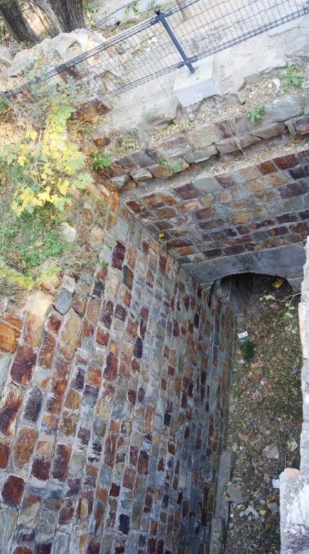

Позади этого участка расположена выемка для лестничного марша, ведущего в потерну, который также не был построен.
Вид сверху
index.php?t=getfile&id=24805&private=0
Вид снизу
index.php?t=getfile&id=24803&private=0

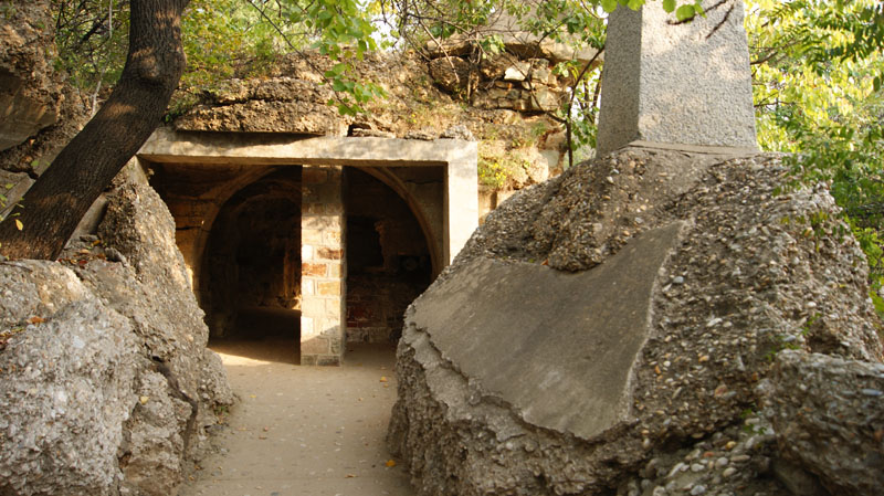

И собственно вход в короткую потерну, проходящую под рвом, наверное самый глубокозалегающий и безопасный участок форта
index.php?t=getfile&id=24804&private=0

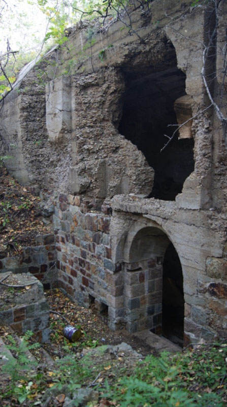

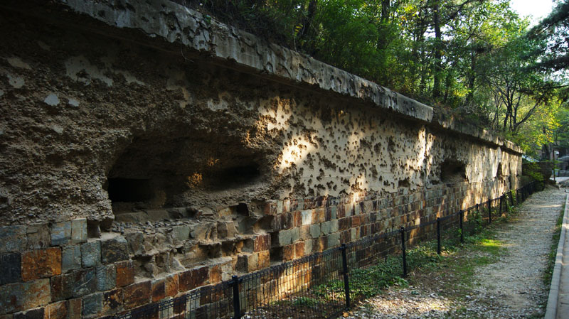

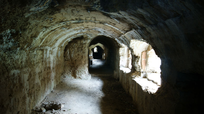

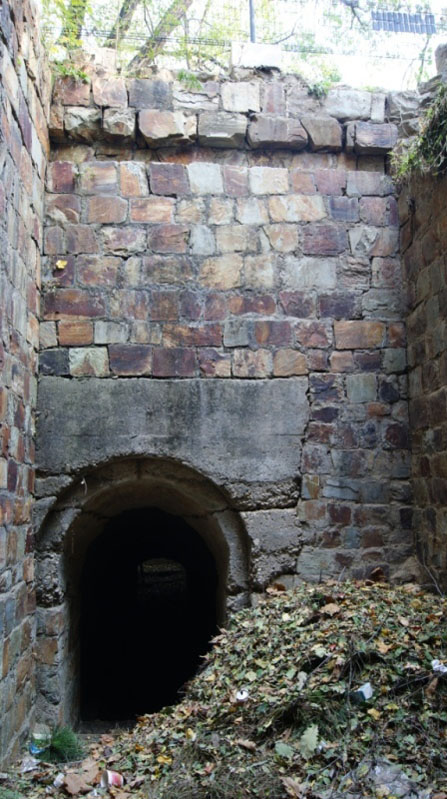

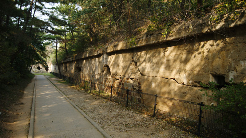

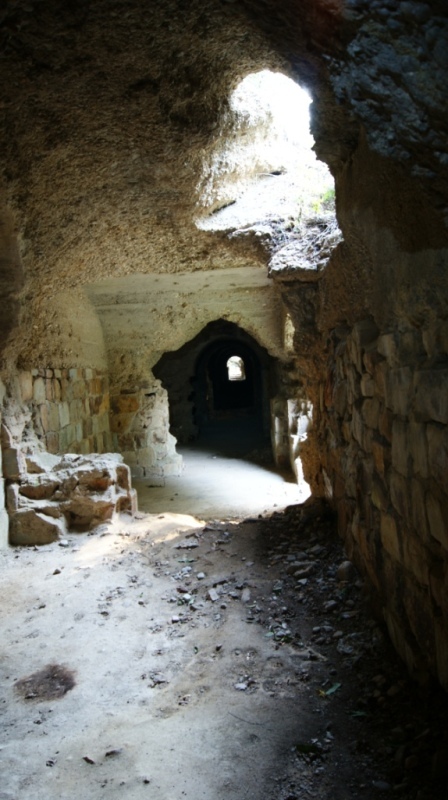

После описания казармы обращу внимание, что по первоначальныму проекту казарму предполагалось построить в гораздо более защищенном варианте, чем она в результате возникла.
Особенно явно в глаза бросается преполагаемое оформление выходов из двухэтажной части казармы. Три рядом расположенных выхода должны были выходить сначала в просторное убежище дежурной части, а уже оттуда через широкий сквозник-убежище во внутреннюю часть форта. Этот конечно тоже не совсем правильно, но при широком сквознике это допустимо.
Правая (одноэтажная) часть казармы по первоначальному проекту предусматривалась совершенно иной, с большим набором помещений. Она должна была обладать казематированным входным объектом, оформленным в виде надежного коленчатого сквозника, идущего за ним большого убежища дежурной части. То же, что было построено – проезд-арка был больше недоразумением, чем защитой гарнизона.
Ну, и кроме того, по первоначальному проекту предусматривалось возведение во внутреннем дворе форта большого убежища, которое бы очень пригодилось для укрытия противоштурмовых пушек и личного состава.

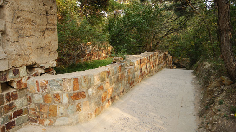

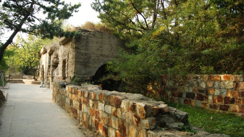

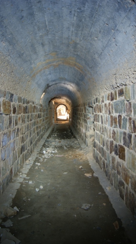

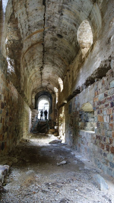

Форт известен своей контрэскарпной галереей, которая должна была соединить кофры с казармой. Находясь на местности понятно, что такое решение было применено с целью удешевить строительство, так как в этом случае обеспечивалось закрытое сообщение внутренней части форта с кофрами, но его строительство производилось наземным способом. В отличие от потерн на форту № 3, и особенно на укреплении № 3, контрэскарпную галерею нельзя было использовать для размещения гарнизона. В период боевых действий здесь находилась только боевая группа, противостоящая японцам, занявшим кофр и последовательно отвоевывавшим участки галереи.

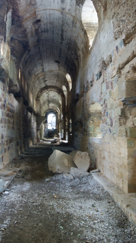

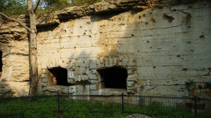

Вся наружная стена контрэскарпной галереи побита снарядами и их осколками, по большей части японскими, обстреливавшими из занятой части кофра галерею.
index.php?t=getfile&id=24818&private=0

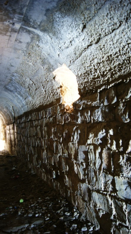

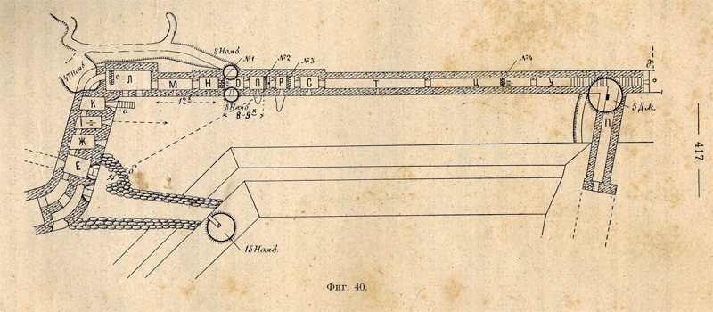

На стр. 409 работы Ю. Романовского и А. Шварца есть план положения сторон при борьбе в капонире и контрэскарпной галерее. Более детальная схема на стр. 417.
index.php?t=getfile&id=24820&private=0

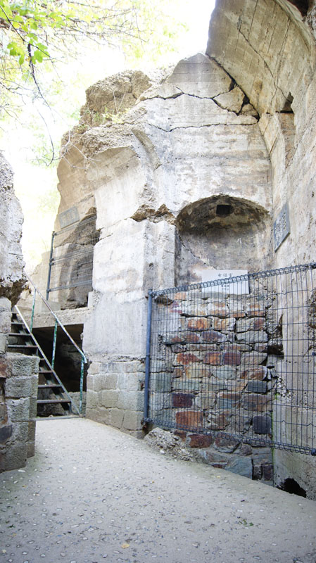

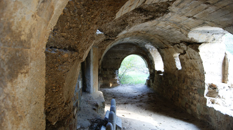

На переднем плане помещение Л, фактически часть капонира (кофра), далее свет в месте выхода галереи у подорванной части
index.php?t=getfile&id=24821&private=0

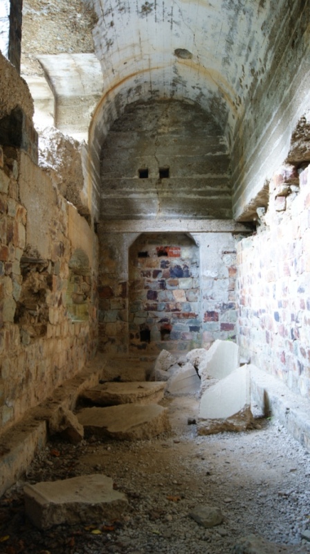

Помещение О, свод в который был пробит японцами 8 ноября 1904, на месте амразуры сейчас пролом (фактически вход в галерею)
index.php?t=getfile&id=24822&private=0

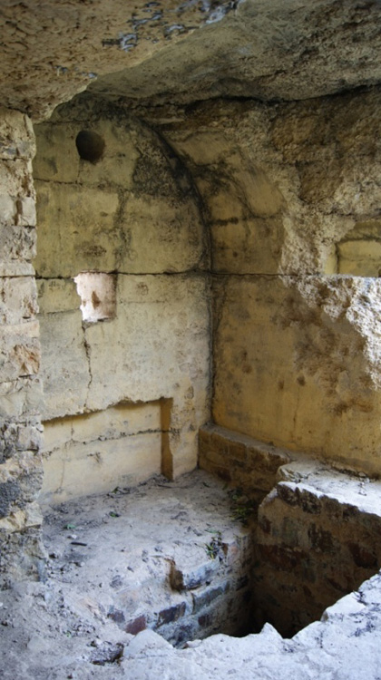

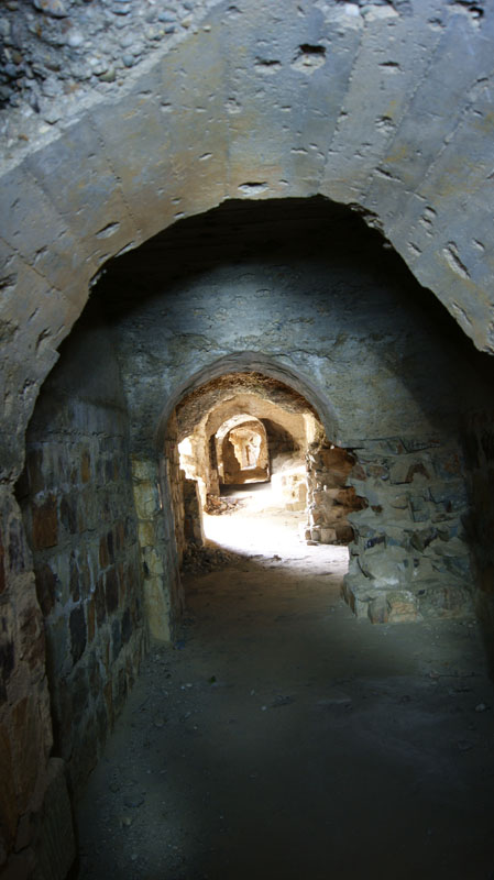

Еще несколько фотографий контрэскарповой галереи
Помещение Р (на переднем плане) и П (на заднем плане), где находились последние оборонительные траверсы перед входом в узкую часть галереи и с потерей которых терялся смысл дальнейшего ее удержания
index.php?t=getfile&id=24826&private=0
Узкая часть галереи, вид в сторону противника
index.php?t=getfile&id=24827&private=0

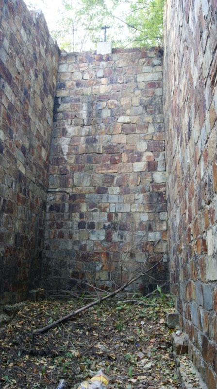

Имеющиеся здесь отверстия в стенах изнутри более похожи на световые окна, нежели на амбразуры.
index.php?t=getfile&id=24828&private=0
Снаружи могут вполне сойти за амбразуры, хотя сектор огня незначителен, это окно-амбразура скорее поможет противнику забросить ручную гранату внутрь. Здесь виден переход со смешанного каменно-бетонного участка галереи на полностью бетоную, которая вероятно не была построена к началу войны и возводилась уже в мобилизационный период.
index.php?t=getfile&id=24829&private=0

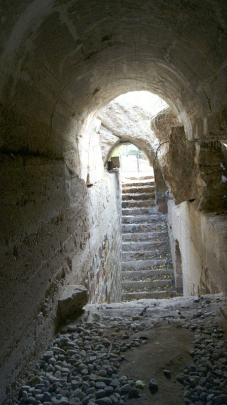

Вид изнутри на лестничный марш, ведущий в короткий участок потерны под рвом
index.php?t=getfile&id=24830&private=0
В целом контрэскарпная галерея помимо уже отмеченного недостатка невозможности использования как укрытия-убежища могла быть легко уничтожена противником с контрэскарпа путем устройства минных колодцев и подрыва зарядов в них, японцы в принципе так и предположили поступить, но русские ее раньше оставили.

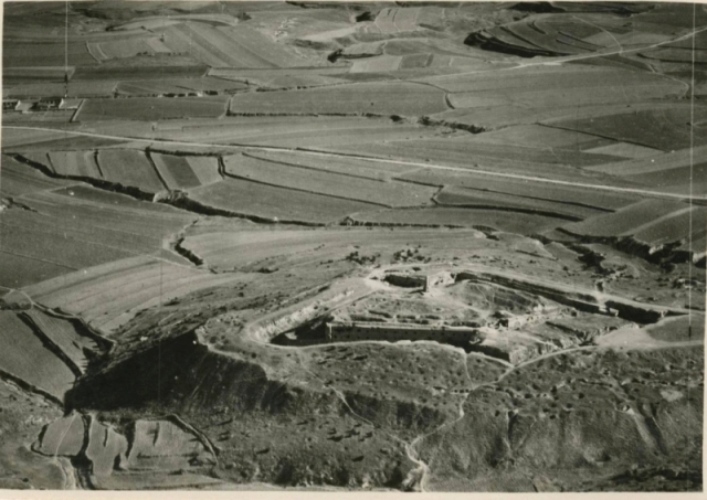

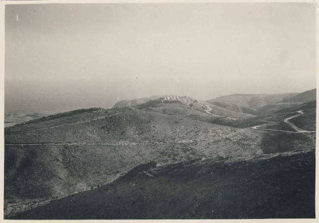

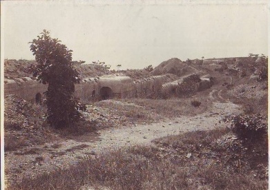

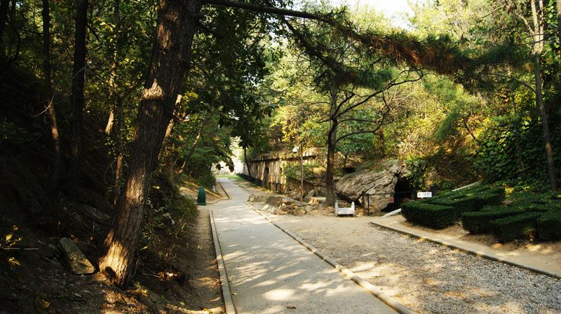

Заканчивая описание форт № 2 хотелось бы привести его фотографию 1955 года с советского самолета, размещенную на сайте http://kreiser.unoforum.ru/?1-1-0-00000036-000-10001-0
Здесь очень хорошо видны элементы форта, капонир, очень похожий на казематированный фланк Киевской крепости, рисунок которого размещен на соседней ветке, и особенно воронки от перелетов 11-дюймовых снарядов, кучно легших за горжевым рвом форта Там таких воронок больше сотни наберется. На исходном сайте есть это же фото в более лучшем разрешении.
index.php?t=getfile&id=24851&private=0
Здесь видно, насколько невысоким был выступающий вперед холм, на котором располагался форт № 2, его высота над уровнем долины составляет всего около 60 метров.
Описание долговременного сухопутного фронта Порт-Артура будет неполным без упоминания Форта № 1. Если долговременные батареи лит. А, лит. Д, лит. Б еще ждут своих исследователей, то форт № 1 похоже безвозвратно попал в застройку и утерян.
index.php?t=getfile&id=24850&private=0

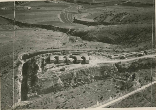

Это был интересный форт, описание которого я нигде не встречал. Конечно, размещение на форту № 1 долговременной батареи было лишним, но в целом форт больше похож на владивостокские форты своим размещением и набором элементов.
На этом фото из аэросъемки 1955 года видно, что форт размещен на самой вершине довольно высокой сопки.
index.php?t=getfile&id=24854&private=0
Основным его элементом было убежище-дежурной части, она же вероятно и казарма, размещенная в средней части форта. Она похожа на такое же убежище-казарму укрепления № 5. Учитывая небольшую ширину форта, бруствер проходил как раз над казармой-убежищем. Своим внешним видом это убежище-казарма чем-то напоминают подбрустверные галереи владивостокских фортов.
index.php?t=getfile&id=24853&private=0
Во рву, по всей видимости имелись два кофра, не соединенных потернами. По крайней мере один из кофров виден все на той же аэросъемке 1955 года.
index.php?t=getfile&id=24852&private=0
Такое ощущение, что это фортификационное сооружение является также прототипом оборонительных казарм, появившихся позже в крепостях - владивостокских опорных пунктов, оборонительных промежуточных казарм в крепости Осовец и крепости Брест.
