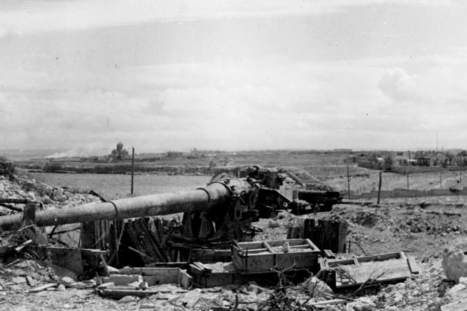

Б-13 на тумбе от береговой Канэ - выглядит очень необычно!
Re: Береговая батарея №940 Шкотовского СБО ГВМБ ТОФ Владивосток [сообщение #58504 является ответом на сообщение #58499] вт, 25 декабря 2018 21:50 Переход к предыдущему сообщенияПереход к следующему сообщения
Stas-Vorobiev писал(а) вт, 25 декабря 2018 17:58
Это-то как раз выглядит вполне обычно для батарей, перевооружавшихся с одной системы на другую или для старых батарей 6-дм. Канэ, на позиции которых в силу каких-то причин появились новые батареи с Б-13. Вот, к примеру, такая картинка:
index.php?t=getfile&id=31631&private=0
Место, надеюсь, узнаешь. Если надо, могу даже номер этой установки, что на фото, назвать предположительно. Б-13 поставлены были в дворики с сохранившимися тумбами от 6-дм. Канэ через переходные плиты. Относительно недавно народ рыл в одном дворе -- вроде как плита есть.

И, стало быть, тумба есть?
Вероятно, где-то об этом писалось, я просто не обратил внимание.
Но картинку - Б-13 на тумбе от береговой установки Канэ - я точно впервые увидел. )))
Re: Береговая батарея №940 Шкотовского СБО ГВМБ ТОФ Владивосток [сообщение #58511 является ответом на сообщение #58510] ср, 26 декабря 2018 22:39 Переход к предыдущему сообщенияПереход к следующему сообщения
Stas-Vorobiev писал(а) ср, 26 декабря 2018 21:31
Стало быть да. Но т-с-с! Обнаружив всё это дело, пробный шурф засыпали и привели к исходному состоянию -- очевидно, решили, что не время и не место. Я в дебри этой ситуации не лез, чем именно она вызвана, не разбирался, но вот такая действительность имела место.

Это ж Б-13 выпуска не позднее 36-го (с 37-го именуемые 1 серией)! А где это снято? И есть ли ещё фото?

Видимо, Севастополь, мыс Федотов - подписано: bat-14m
А если не секрет, а как Вы определили, что это 1-я серия?

Кованая люлька, корпус тормоза отката отдельной сборкой на гужонах (на фото как раз отсутствует). Ну и скреплённый ствол, который ставился на установки 35-го и частично 36-го.

Кстати, в сторону Владивостока перед ВОВ ушло немало установок первой серии.
