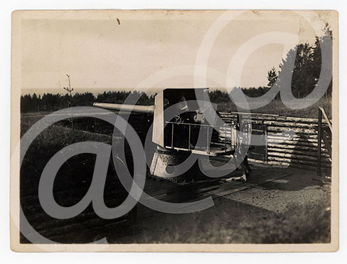

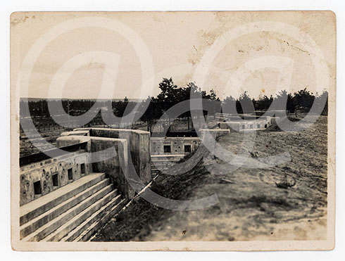

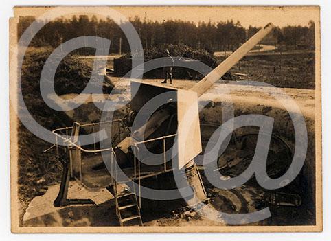

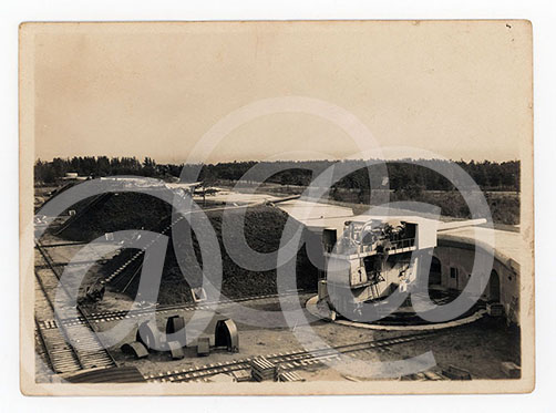

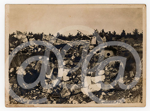

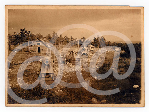

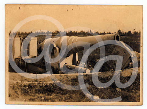

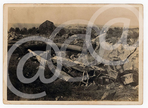

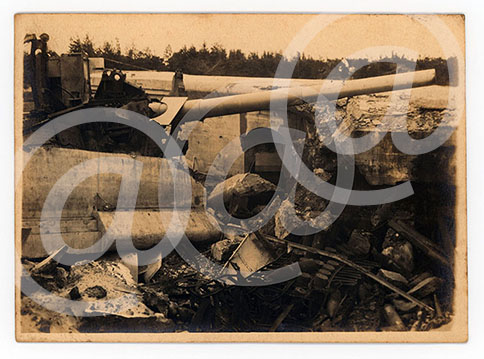

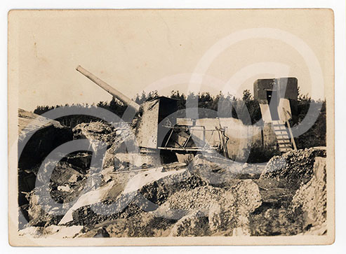

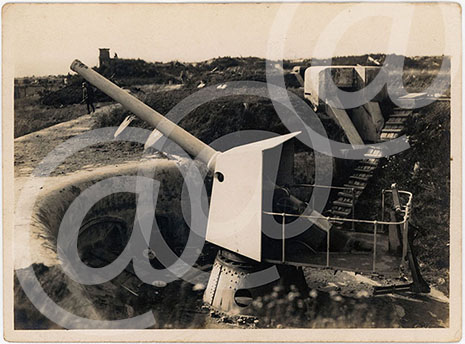

Коллеги, тут наши собратья из Литвы обратились с просьбой: они приобрели коллекцию открыток ради серии видов Ковенской крепости. Кроме Ковно, там были "в нагрузку" еще и вот эти кадры:

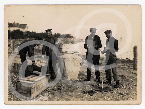

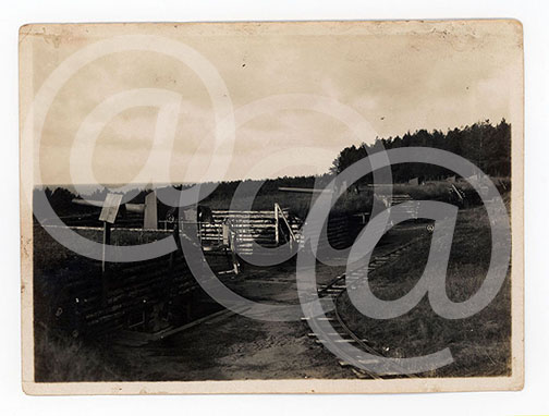

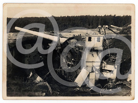

Re: Несколько фотографий на опознание [сообщение #63403 является ответом на сообщение #63402] пт, 20 октября 2023 13:37 Переход к предыдущему сообщенияПереход к следующему сообщения

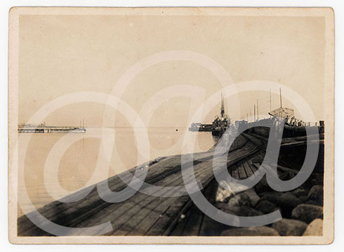

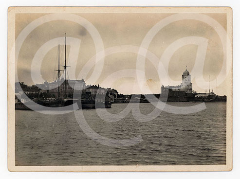

Re: Несколько фотографий на опознание [сообщение #63404 является ответом на сообщение #63403] пт, 20 октября 2023 13:38 Переход к предыдущему сообщенияПереход к следующему сообщения

Раз другие участники молчат, то попробую ответить.
Многие из фотографий широко известны (есть в финских архивах, приводились в литературе, в статьях в интернете, на форумах).
Пост 63402.
Фото 1: форт Ино, сухопутная оборона, опорный пункт №7
Фото 2: форт Ино, западная 6-дм батарея
Фото 3: форт Ино, открытая 12-дм батарея
Фото 4: батарея Пуумала, 6-дм орудие Канэ
Фото 5: форт Ино, восточная 6-дм батарея

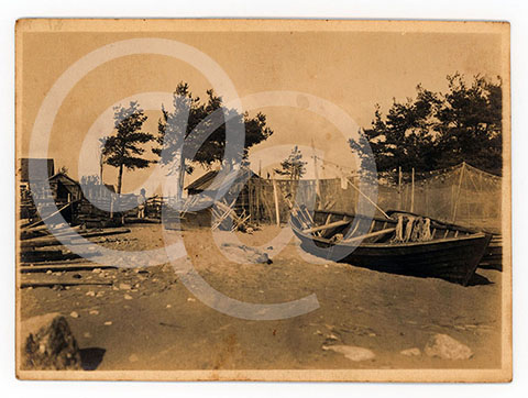

Пост 63403.
Фото 1: Форт Ино, 11-дм батарея. Известны фото этого или соседнего орудия под другими ракурсами.
Фото 2: ???
Фото 3: ??? около форта Ино
Фото 4: форт Ино, открытая 12-дм батарея
Фото 5: форт Ино, учебная батарея 9-дм мортир
Пост 63404.
Фото 1: Выборг

Re: Несколько фотографий на опознание [сообщение #63407 является ответом на сообщение #63406] вт, 24 октября 2023 14:24 Переход к предыдущему сообщенияПереход к следующему сообщения
Да, все так. Добавить нечего.
Разве что кроме вот этого:
>>> Пост 63403.
Фото 2: ???
Фото 3 (с миной) -- определенно район гавани форта Ино, т. к. на заднем плане совершенно четко идентифицирован дом проф. Могилянского, ближайшего с востока соседа форта с 1909 года.

Re: Несколько фотографий на опознание [сообщение #63408 является ответом на сообщение #63404] вт, 24 октября 2023 14:38 Переход к предыдущему сообщенияПереход к следующему сообщения
Eugenius писал(а) пт, 20 октября 2023 06:38
index.php?t=getfile&id=34953&private=0
Еще вот это неопознанное фото меня смущает.
Чисто теоретически (освещение, ракурс, форма, размеры) это могла бы быть гавань форта Ино.
Но фото слишком мелко, не могу разглядеть детали. Некоторые детали очень сомнительны.

Re: Несколько фотографий на опознание [сообщение #63416 является ответом на сообщение #63415] чт, 26 октября 2023 06:51 Переход к предыдущему сообщенияПереход к следующему сообщения
Да на здоровье!

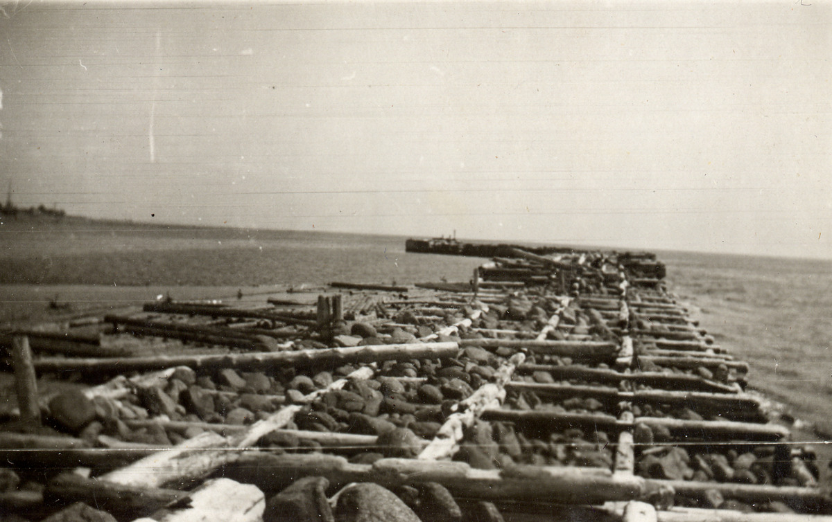

Фото с гаванью хотелось бы увидеть покрупнее и без ватермарок Cool
Для сравнения - две фото гавани форта Ино из финских архивов:
Фото датируется финнами 1922-1924 годами:
index.php?t=getfile&id=34965&private=0
Фото датируется финнами 1925 годом (деревянный настил, отделка и рельсы уже тщательно разобраны):
index.php?t=getfile&id=34966&private=0
