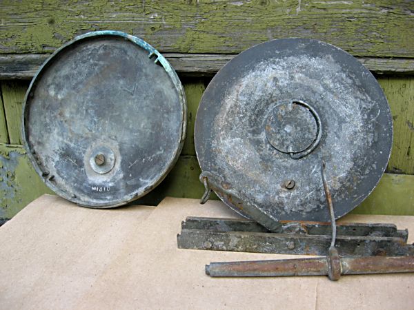

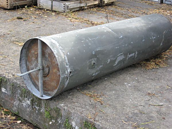

Мне показалось что без этих предметов в казематах не обойтись.
Описание хорошо, но зрительный образ лучше.
Футляр под полузаряды к 305 мм выстрелам.
Согласно первоисточнику:
Для укупорки зарядов к орудиям картузного заряжания применялись
футляры и пеналы. Заряды калибра 120 - 130 мм упаковывались в
пеналы, а заряды орудий более крупного калибра - в футляры. С 1909
г. изготавливались пеналы нового образца со съемной крышкой на
специальной мастике с высокой температурой плавления. Вновь
изготовляемые футляры также имели съемную крышку. Футляры
полузарядов для 305-мм орудий изготавливались из листовой
оцинкованной стали толщиной 1,6 мм с шестью кольцевыми выступами для
укрепления стенок; кольца крышки и корпуса футляра - из листовой
красной меди или латуни, Высота футляра составляла 1323 мм, диаметр
- 320 мм. Он был полностью герметичен. При приемке и после
обновления каждый футляр опробовался. Причем он должен был
выдерживать при испытании наружное давление, равное давлению напора
воды при погружении футляра на глубину 12 метров. Изоляция самих
зарядов в футлярах производилась с помощью асбестовых листов
толщиной 3 - 4 мм, которые выкладывались внутри таким образом, чтобы
металл укупорки не прикасался бы к заряду. При этом, при перемещении
заряда асбестовая изоляция не должна была сдвигаться и нарушать
своего положения.
talks.guns.ru/.../265794.html

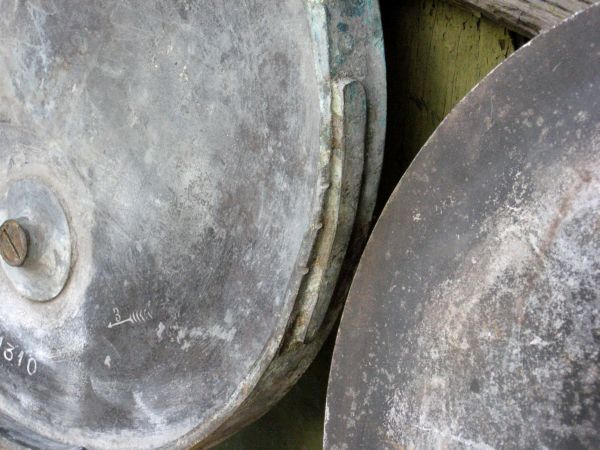

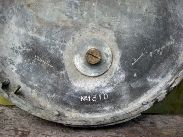

Дополняю. В статье не рассматривались конструктивные особенности запоров крышки.
Судя по описанию, найденная на «Владимировской» крышка футляра конструктивно подходит под описание выше изложенного. Правда не только кольцо, но и сама крышка изготовлена из меди или ее сплава. Запор футляра осуществлялся с помощью четырех клиновых шпонок, расположенных на кольце крышки при её вращении в обечайке корпуса футляра. Недостатком затвора, по видимому, была необходимость выравнивания внутреннего и внешнего давлений через ниппельное отверстие для вскрытия футляра. В более поздних конструкциях футляров стали применяться эксцентрико-рычаговые запоры (ЭРЗ) двух модификаций, позволяющие использовать стальную крышку, поджимаемую ЭРЗ через металло-резиновую прокладку к корпусу, что повышало быстроту и безопасность вскрытия укупорки.
index.php?t=getfile&id=5365&private=0
index.php?t=getfile&id=5366&private=0
index.php?t=getfile&id=5367&private=0
index.php?t=getfile&id=5368&private=0
