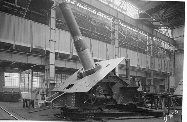

shhturman писал(а) чт, 02 января 2025 12:26
Завершил работу над моделью 305-мм гаубицы ОСЗ обр. 1915 года в масштабе 1:35:
А где щит?
index.php?t=getfile&id=35326&private=0
  • Вложение: 12-20.jpg
    (Размер: 82.25KB, Загружено 433 раза)

Re: 305-мм гаубица образца 1915 г. [сообщение #64304 является ответом на сообщение #64299] чт, 02 января 2025 19:45 Переход к предыдущему сообщенияПереход к следующему сообщения
Сообщений: 6944
RDX писал(а) чт, 02 января 2025 06:45
А где щит?
А он точно всегда был?
Во дворе Артмузея установка стоит без щита.

Stas-Vorobiev писал(а) чт, 02 января 2025 16:45
А где щит?
На фотографиях артустановки на боевых позициях щит отсутствовал. Нет его и на модели...

Re: 305-мм гаубица образца 1915 г. [сообщение #64306 является ответом на сообщение #64305] чт, 02 января 2025 22:27 Переход к предыдущему сообщенияПереход к следующему сообщения
В Артмузее стоит 305 \20 № 2 МА - Морского ведомства, На остальные 48 гаубиц СА щит был в штате, Ижорский завод 48 щитов изготовил, но не на все гаубицы их ставили. Кстати по внешним обвесам гаубицы МА и СА отличались, хоть и незначительно. А какая гаубица приведена МА или СА?

shhturman
Сообщений: 134
Зарегистрирован: декабря 2011
RDX писал(а) чт, 02 января 2025 19:27
За основу моделирования взяты материалы (схемы и фото) из Описания 1930 года, плюс фото с форума и от коллег-любителей артиллерии РИФ. Там про установку щита ни слова не нашел (кроме как его ширины в ТТХ)...
