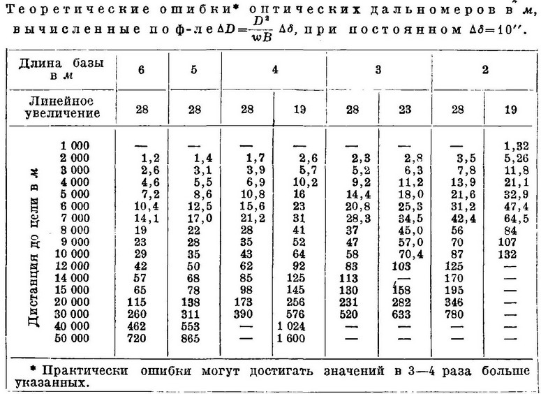

Но не буду голословным - для затравки пара цитат из Технической энциклопедии (т.6, 1929 год) на тему дальномеров, точнее - наиболее меня интересующего вопроса - их точности.
index.php?t=getfile&id=3029&private=0
И еще, оттуда же:
"Наибольшая дистанция, определяемая горизонтальнобазным Д. с достаточной для боевых целей точностью, равна приблизительно учетверенной длине базы".
То есть, для стрельбы на 30 км надо иметь базу не менее 7,5 км - и обеспечить на таком расстоянии бесперебойную связь, целеуказание, синхронную передачу данных и слаженную работу расчетов постов. Задача нетривиальная для 30-х годов...
