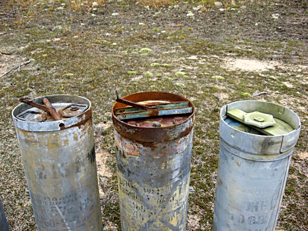

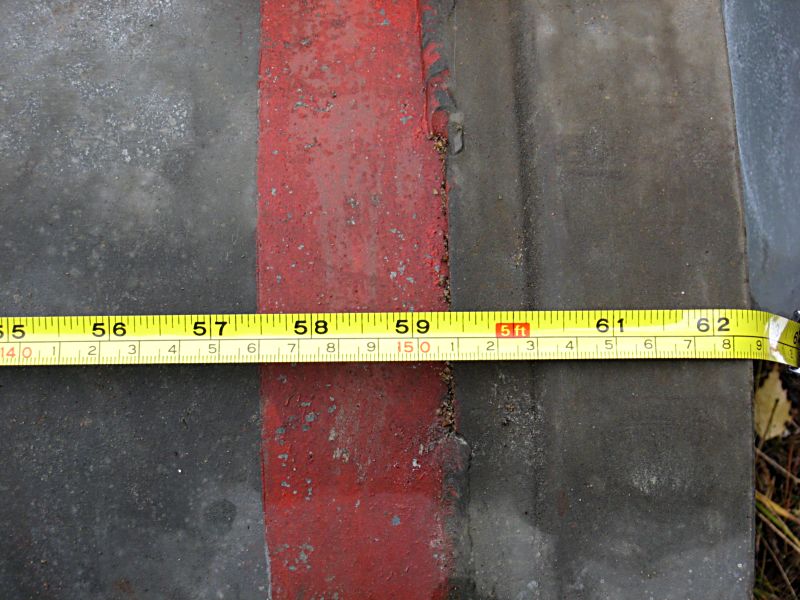

Мне показалось что без этих предметов в казематах не обойтись.
Описание хорошо, но зрительный образ лучше.
Футляр под полузаряды к 305 мм выстрелам.
Согласно первоисточнику:
Для укупорки зарядов к орудиям картузного заряжания применялись
футляры и пеналы. Заряды калибра 120 - 130 мм упаковывались в
пеналы, а заряды орудий более крупного калибра - в футляры. С 1909
г. изготавливались пеналы нового образца со съемной крышкой на
специальной мастике с высокой температурой плавления. Вновь
изготовляемые футляры также имели съемную крышку. Футляры
полузарядов для 305-мм орудий изготавливались из листовой
оцинкованной стали толщиной 1,6 мм с шестью кольцевыми выступами для
укрепления стенок; кольца крышки и корпуса футляра - из листовой
красной меди или латуни, Высота футляра составляла 1323 мм, диаметр
- 320 мм. Он был полностью герметичен. При приемке и после
обновления каждый футляр опробовался. Причем он должен был
выдерживать при испытании наружное давление, равное давлению напора
воды при погружении футляра на глубину 12 метров. Изоляция самих
зарядов в футлярах производилась с помощью асбестовых листов
толщиной 3 - 4 мм, которые выкладывались внутри таким образом, чтобы
металл укупорки не прикасался бы к заряду. При этом, при перемещении
заряда асбестовая изоляция не должна была сдвигаться и нарушать
своего положения.
talks.guns.ru/.../265794.html
Дополняю. В статье не рассматривались конструктивные особенности запоров крышки.
Судя по описанию, найденная на «Владимировской» крышка футляра конструктивно подходит под описание выше изложенного. Правда не только кольцо, но и сама крышка изготовлена из меди или ее сплава. Запор футляра осуществлялся с помощью четырех клиновых шпонок, расположенных на кольце крышки при её вращении в обечайке корпуса футляра. Недостатком затвора, по видимому, была необходимость выравнивания внутреннего и внешнего давлений через ниппельное отверстие для вскрытия футляра. В более поздних конструкциях футляров стали применяться эксцентрико-рычаговые запоры (ЭРЗ) двух модификаций, позволяющие использовать стальную крышку, поджимаемую ЭРЗ через металло-резиновую прокладку к корпусу, что повышало быстроту и безопасность вскрытия укупорки.
index.php?t=getfile&id=5365&private=0
index.php?t=getfile&id=5366&private=0
index.php?t=getfile&id=5367&private=0
index.php?t=getfile&id=5368&private=0

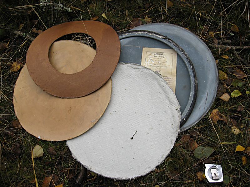

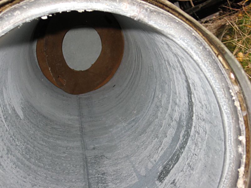

В продолжении темы.
Футляры для полузарядов к 180/57мм .
Кроме размеров, футляры отличаются устройством крепления "рубашки"-внутреннего оцинкованного жестяного стакана к корпусу. Если в 305 мм он был вкладной, то рассматриваемый,обернутый листовым асбестом,припаивался к горловине корпуса.В крышке футляра установлена асбестовая прокладка закрытая оцинкованным железом. В последних модификациях футляра резиновая уплотнительная прокладка закреплялась в крышке,в ранних - была вкладная. Кроме уже известных видов запоров в последние годы широко применялся байонетно-винтовой (поджатие крышки осуществлялось с помощью винта)- на фото крайний справа. Внутренние поверхности футляра покрывались шеллачным лаком от коррозии.

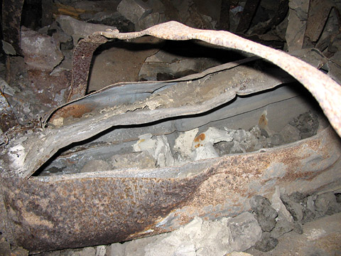

Добавлю пару фоток остатков стеллажей и футляров 12" полузарядов с 35-й батареи в Севастополе:
index.php?t=getfile&id=5408&private=0
index.php?t=getfile&id=5409&private=0
Батареец_1
На втором снимке футляр как бы в разрезе, и у меня вопрос по его устройству. Может я конечно ошибаюсь, но насколько разглядел сейчас и насколько помню по впечатлениям, когда снимал, корпус футляра двойной. Может быть не по всей окружности корпуса, может на какой-то его части, но я помню два листа металла, наружный и внутренний, и асбестовую прокладку между ними. А из начального поста следует, что полузаряд непосредственно соприкасался с этой самой асбестовой прокладкой и не соприкасался с металлом. Теперь вот теряюсь в догадках... Или может я чего-то не доглядел?
  • Вложение: IMG_6536_small.jpg
    (Размер: 80.48KB, Загружено 3209 раз)
  • Вложение: IMG_6538_small.jpg
    (Размер: 87.22KB, Загружено 3119 раз)
Re: Укупорка пороховых зарядов [сообщение #11089 является ответом на сообщение #11088] сб, 17 октября 2009 09:22 Переход к предыдущему сообщенияПереход к следующему сообщения
Благодарю за поправку! "Первоисточник", возможно и не содержал внутренней жестяной рубашки, а наличиствующие имеют вкладную, обернутую листовым асбестом, толщ.4-5мм,перевязанную асбо- или льняным шнуром рубашку из листовой оцинкованной жести 0,7 - 0,9мм. У 180-ок она припаивалась.Спасибо.

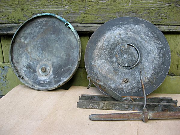

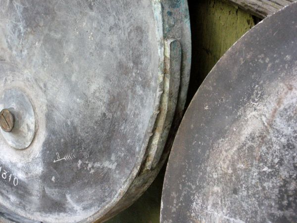

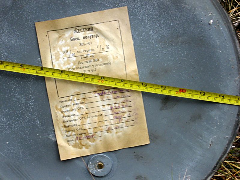

Re: Укупорка пороховых зарядов [сообщение #11160 является ответом на сообщение #10869] пн, 19 октября 2009 23:26 Переход к предыдущему сообщенияПереход к предыдущему сообщения
В поисках тары 356 мм зарядов наткнулся на интересный экземпляр: футляр 356 мм полузаряда приспособлен для хранения полузаряда к редковстречаемой 305/61 мм СМ-31. Устройство футляра аналогично 305/52. Спасибо.
