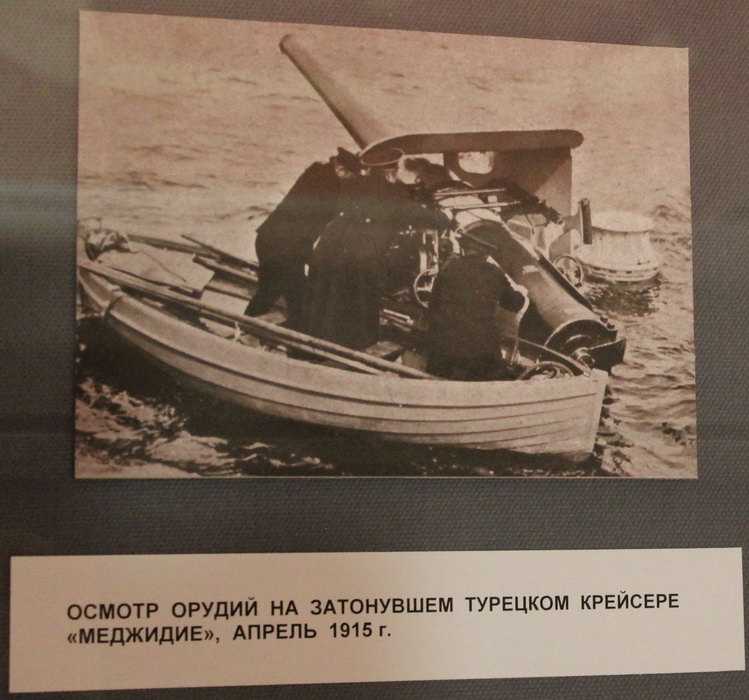

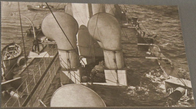

Сожалею, но опять "простыня" получилась...
В "новом" ЦВММ углядел сегодня на витрине небольшую подборку про крейсер "Меджидие" и его еще неснятые пушки:
index.php?t=getfile&id=25399&private=0
index.php?t=getfile&id=25400&private=0
index.php?t=getfile&id=25401&private=0
index.php?t=getfile&id=25402&private=0

Краткую справку с интересными подробностями о судьбе пушек с "Меджидие" можно прочитать у М.И.Приданникова в "Крейсер "Прут". Часть II. "Прут" - "Меджидие"" («Морская коллекция» № 7 - 2015):
Вместо послесловия.
История корабля будет не полной, если не рассказать о дальнейшей судьбе турецких пушек, снятых и доставленных в Одессу в ходе подъёма «Меджидие». Уже 30 мая 1915 г. ГУК выдал Обуховскому сталелитейному заводу наряд на изготовление необходимых для их ремонта деталей. Помимо ударноспусковых приспособлений и 100 шаров, на которые опирались подпятники вертлюгов, для 120-мм артустановок в контракте значился затвор для 120-миллиметровки № 4, который требовалось выполнить по образцу замка пушки № 3, находившейся на полигоне. Помимо этого, было необходимо смонтировать на всех пушках подсветку шкал прицелов и исправить шесть оптических прицельных труб, доставшихся от прежних хозяев.
К началу 1917 г. две 6-дюймовки «Меджидие» числились на вооружении батареи № 2 2-го артиллерийского участка береговой
обороны северо-западного участка Чёрного моря около Одессы. Четыре 120-миллиметровки стояли на Маячной батарее Севастопольской крепости, около Херсонесского маяка. Ещё пару таких же орудий, по одному, смонтировали на минном заградителе «Великий князь Алексей» и транспорте № 73 («Херсон»).
В феврале этого же года командование флотилии Северного Ледовитого океана поступило предложение обменять шесть 120-миллиметровок «Меджидие» на четыре 152-мм и две 57-мм противоаэропланные пушки. Дело в том, что к этому времени на флотилии наблюдалась острая нехватка артсистем калибром от 75 мм до 120 мм. При этом был некоторый избыток 152-мм орудий, образовавшийся после снятия их с «Варяга», ушедшего на ремонт в Великобританию. Для установки на мобилизованные и купленные в состав флотилии небольшие суда они оказались слишком тяжёлыми, да и недостаточно скорострельными для борьбы с германскими подводными лодками. Кроме того, на севере в большом количестве имелись 57-мм скорострельные и противоаэроплановые пушки, поставляемые из Англии вместе с приобретаемыми торговыми судами и тральщиками. Под задачи, которые решали корабли флотилии, эти артустановки подходили довольно плохо по целому ряду причин. Их снаряд имел недостаточную разрушительную силу, а сами орудия - меньшую дальность стрельбы, чем пушки немецких подлодок, к тому же воздушная угроза на этом театре боевых действий отсутствовала.
На полученное предложение командование Черноморского флота 8 марта ответило, что готово передать только четыре 120-миллиметровки.
Частичный обмен удалось согласовать достаточно быстро, и 12 марта 1917 г. четыре 152-мм «Варяга» отправились в Севастополь. Однако командование флотилией Северного Ледовитого океана не оставляло надежды заполучить хотя бы ещё одну дефицитную артсистему и предложило две исправные 57-мм вместо одного 120-мм орудия, у которого отсутствовал затвор. Но 22 марта начальник артиллерийского отдела ГУК распорядился взамен четырёх 152-мм с «Варяга» отправить для флотилии пять 120-мм пушек. 20 апреля три артустановки «Меджидие» указанного калибра с 576-ю выстрелами к ним отгрузили в адрес архангельского порта, а к концу весны приказание было выполнено полностью. В 2012 г. в качестве памятника под Архангельском, на острове Мудьог в Белом море, стояло два 120-мм орудия - № 1и № 8 с турецкого крейсера.
