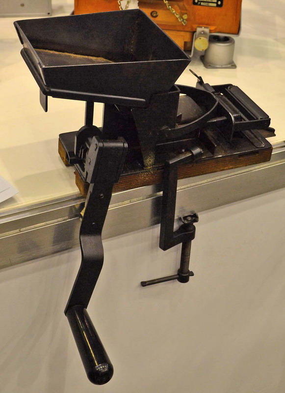

Будучи на выставке "Оружие и безопасность", узрел там машинку Ракова для снаряжения пулеметных лент. Полезная штуковина, в т.ч. и для гарнизонов ОТ. Подобная машинка была и в дотах Киевского укрепленного района. Для нее была предусмотрена откидная деревянная балка. Балка крепилась к металлическому уголку, вмонтированному в стену сооружения. Судя по отпечаткам на балках, машинки использовались.
Вот она, слева (машинка Ракова)

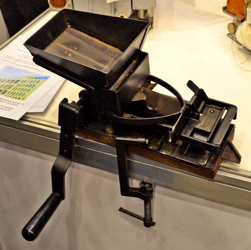

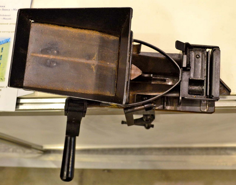

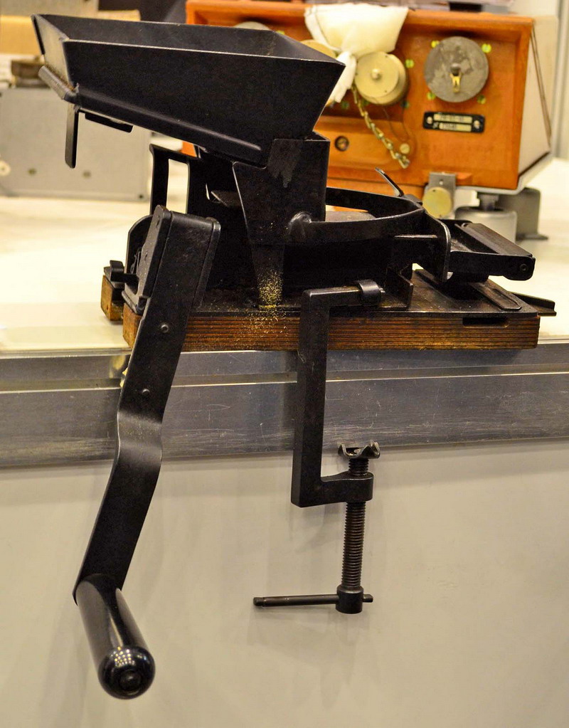

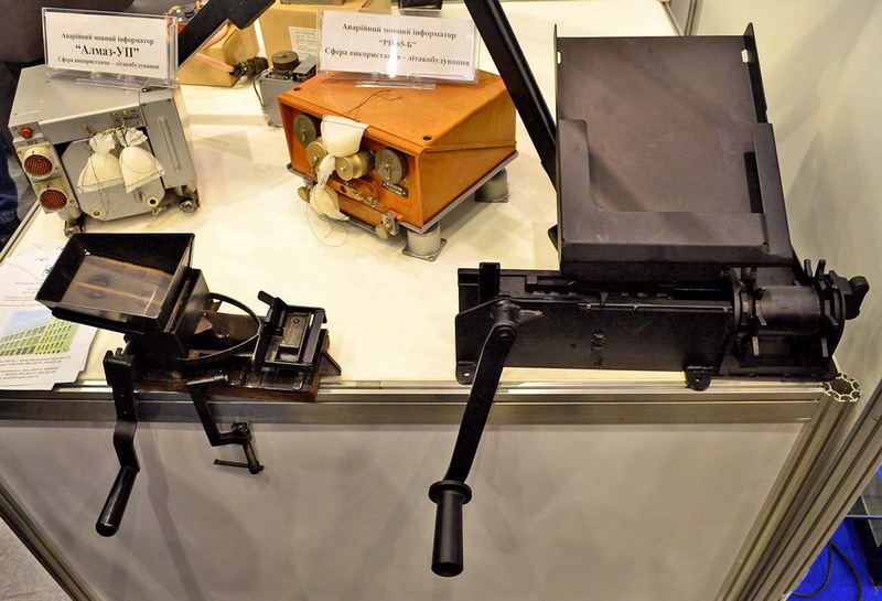

Ну и отдельно
index.php?t=getfile&id=24583&private=0
index.php?t=getfile&id=24584&private=0
index.php?t=getfile&id=24585&private=0
index.php?t=getfile&id=24586&private=0

Текст к машинке Ракова, извлеченный из Интернета:
1. Машинка (конструкции Ракова, рис. 103) предназначается для снаряжения пулеметных лент 7,62-мм винтовочными патронами.
Масса машинки с ящиком—4,35 кг, без ящика — 2,85 кг.
2. Машинка состоит из следующих основных частей (рис. 104): бункера; подвижного дна бункера; сортировщика с хомутом; крышки приемника с защелкой и фиксатором ленты; подавателя; рукоятки с защелкой и кривошипом; панели с подшипником; струбцины; упора ленты; досылателя и деревянного основания с планкой для крепления машинки на ящике.
В машинках последнего выпуска, кроме того, введен механизм стопорения обратного хода.
3. Для работы машинка вынимается из ящика( откидывается рукоятка, ручка ставится на защелку), прикрепляется струбциной к столу или ящику. После этого надо:
— наполнить бункер патронами так, чтобы они располагались поперек его;
— открыть крышку приемника;
— вставить ленту вырезами в звеньях книзу;
— вручную вставить в первое звено боевой патрон И "заложить ленту патроном против досылателя;
— закрыть крышку приемника.
Машинка к работе готова.
Для снаряжения ленты патронами необходимо правой рукой равномерно вращать рукоятку (по ходу часовой стрелки), а левой рукой подкладывать патроны в бункер, следя за тем, чтобы они располагались поперек бункера пулями в любую сторону.
При снаряжении обращать внимание на ленту, чтобы она не перекручивалась.
Патроны под собственной массой скатываются в горловину на полки сортировщика, откуда при вращении рукоятки очередной патрон досылателем выталкивается из горловины, разворачивается вдоль сортировщика пулей вперед и удерживается хомутом от перемещения в поперечном направлении. В дальнейшем досылатель движется назад, а патрон скатывается на дно сортировщика, откуда он при повторном вращении рукоятки досылателем направляется в звено ленты. Досылатель после этого начинает снова отходить назад и своей тягой перемещает подаватель, который давит на патрон, находящийся в звене, и перемещает ленту на одно звено. При отсутствии патрона в звене лента подавателем не передвигается.
4, Машинка всегда должна храниться в ящике.
Для складывания ее в ящик необходимо:
— отжать защелку и развернуть рукоятку вдоль машинки ручкой над приемником;
— поднять струбцину кверху и завернуть ее винт;
— расположить рукоятку между скобой и винтом струбцины и уложить машинку в ящик.
5. Чистку и смазку машинки производить в следующем порядке:
— подготовить обтирочные материалы и жидкую ружейную смазку;
— разобрать машинку;
— протереть все части машинки и смазать промасленной тряпочкой (ветошью); деревянные части не смазывать;-
— собрать машинку и проверить работу частей.
Разборку машинки производить в такой последовательности:
— отделить основание, для чего внизу отвернуть четыре винта;
— отделить досылатель, для этого сдвинуть его в крайнее заднее положение и наклонить влево, вывести ролик кривошипа из паза досылателя и вынуть досылатель;
- отделить подаватель.
Сборка машинки производится в обратном порядке.
