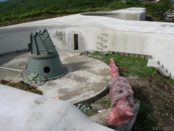

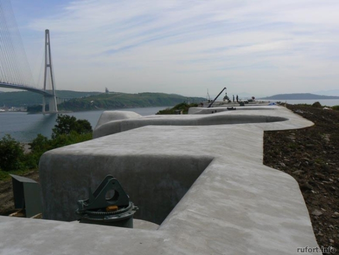

А как сообщество отнеслось к тому факту, что в городе СПБ "серийно начали производить" 6-дм орудия Канэ, а также 57-мм Норденфельта?
ООО"Бриг" изготовило полноразмерные макеты из стали для установки на реставрируемой батарее "Новосильцевской" во Владивостоке 6 орудий Канэ и двух орудий Норденфельта.
По-разному можно к этому относиться, но "процесс пошёл"(с). Макетчики допустили ошибку не по своей вине. Им дали неверные размеры и пушки не смогли "сесть" на "родные" анкера.
Срезать анкера, конечно, не стоит, но поставить орудия как есть, а после саммита на о.Русский, переделать нижние фланцы у конусных оснований, изготовив новые, с правильными посадочными отверстиями.
Конечно, лучше ставить подлинные орудия. Но где их взять? Только на дне моря, и не факт, что их состояние достаточно приличное.
Во всяком случае - лучше макет, чем вообще ничего, как на форту Константин с анкерами залитыми бетоном.

index.php?t=getfile&id=18999&private=0
index.php?t=getfile&id=19000&private=0

Re: Пушки Канэ 6-дм. и иже с ними [сообщение #38949 является ответом на сообщение #38947] пт, 24 августа 2012 01:38 Переход к предыдущему сообщенияПереход к следующему сообщения
Tkachenko писал(а) пт, 24 августа 2012 00:51
Макетчики получили размер, и никто не подумал проверить, что это за размер и как он соотносится ну хотя бы с документацией на орудие. Выявили бы несоответствие - появился бы повод задуматься и почесать репу. А так - ура, приказа думать не было, ну и деньги уже вполне освоены... (((
Ссылка на начало фотосессии с макетами: http://rufort.info/index.php?topic=867.msg27721#msg27721
Re: Пушки Канэ 6-дм. и иже с ними [сообщение #38950 является ответом на сообщение #2386] пт, 24 августа 2012 02:16 Переход к предыдущему сообщенияПереход к следующему сообщения
Всё так. Необходимо было послать в командировку одного из сотрудников ООО"Бриг" на место. И снять не просто размеры, но изготовить шаблон из толстой фанеры, кроме того.
Тем не менее, не станем столь придираться - первый блин...некоторым комом... Это первый подобный опыт у нас в стране. А фланец можно переделать (было бы желание). Впоследствии и в более спокойной обстановке.
Кстати, муфта ствола имеет неверную конусность, но в целом совсем неплохая идея. Восстановленная батарея лучше, чем окончательно угробленная, как на КГ и №15 в Севастополе. Или "пластикообразный муляж" на форту Константин.
Может быть и 11-дм начнут "макетить". Что ж сделаешь, мы в такой стране живём - сначала с упоением разрушаем, а затем...с неменьшим воодушевлением восстанавливаем...муляжи.
