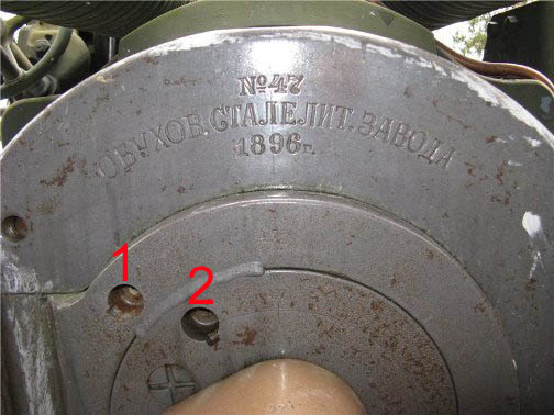

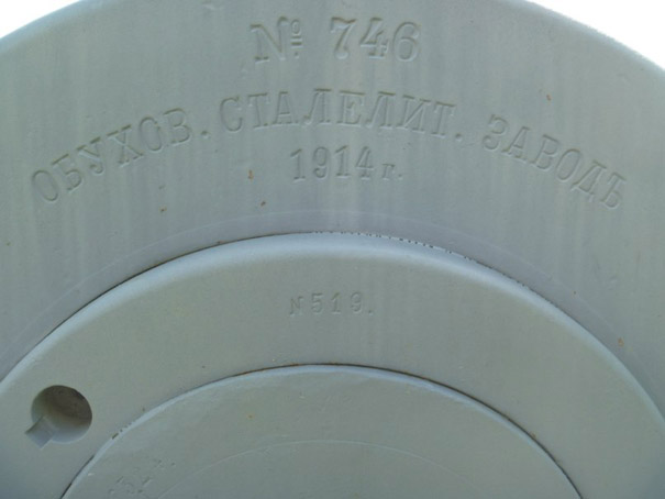

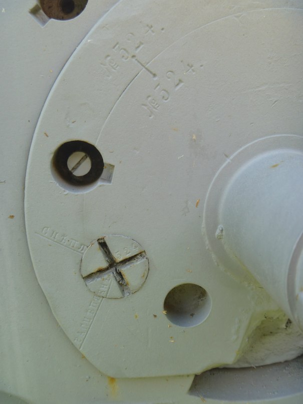

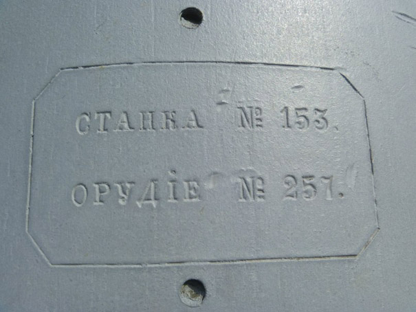

Коллеги, я так и не понял: кто-нибудь про эти две "дырочки", которых нет на другом орудии
index.php?t=getfile&id=18092&private=0
объяснит, или обсуждение продолжается под влиянием результатов матча Россия - Греция ?
index.php?t=getfile&id=18093&private=0

Вы, кстати, не пояснили GKS суть двух отверстий на Канэ №47, а мне разницу в вышеупоминаемых поворотных рамах.

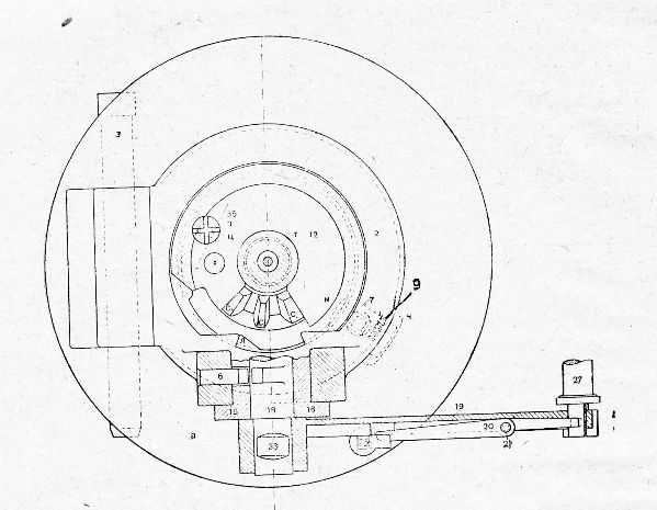

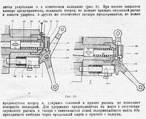

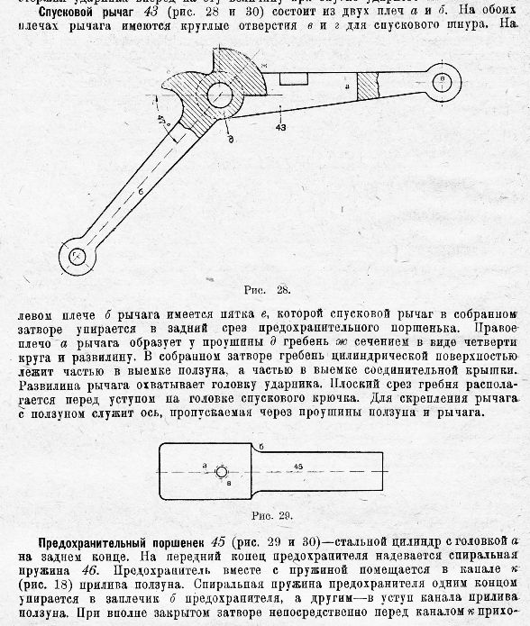

Ответа не последовало. Посему подсказка №6 по "дырочке" №2.
Думаю, по картинкам все поймут - зачем "дырочка". Я только поясню, что на ранних образцах Канэ делали две "дырочки" на казённом срезе замка. При закрытом замке видна верхняя, вторая закрыта корпусом стреляющего приспособления.
Вот казённая часть с "дырочкой" на позднем замке.
index.php?t=getfile&id=18094&private=0
А на этих чертежах понятно зачем.
index.php?t=getfile&id=18095&private=0
index.php?t=getfile&id=18096&private=0
____________________________________________________________ _____________________
А про "дырочку" №1, подожду ответа.
[Обновления: ср, 20 июня 2012 14:41]

Re: Пушки Канэ 6-дм. и иже с ними [сообщение #37975 является ответом на сообщение #37967] чт, 21 июня 2012 09:50 Переход к предыдущему сообщенияПереход к следующему сообщения
Несколько вчерашних снимков "Красногорской" установки от Форт Ф
index.php?t=getfile&id=18116&private=0
index.php?t=getfile&id=18117&private=0
index.php?t=getfile&id=18118&private=0
index.php?t=getfile&id=18119&private=0

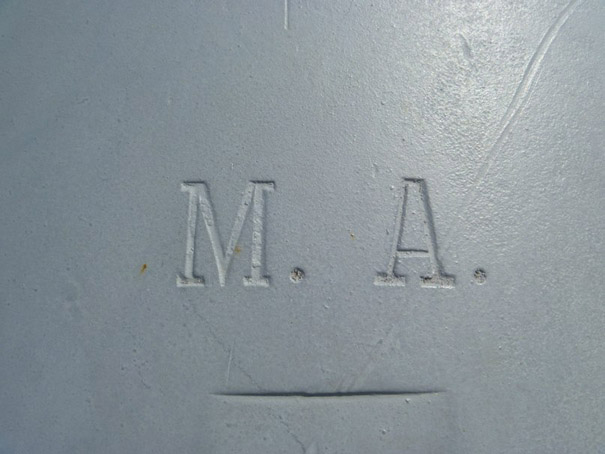

Re: Пушки Канэ 6-дм. и иже с ними [сообщение #37987 является ответом на сообщение #2386] пт, 22 июня 2012 20:48 Переход к предыдущему сообщенияПереход к следующему сообщения
Небольшое дополнение по орудиям крейсера "Аврора", что удалось выяснить на самом крейсере и коллега RDX не даст ошибиться, поскольку в своё время прислал мне список орудий КУС за 31 мая 1943 года (АО ЦВМА), где на форту Тотлебен числится орудие №597 ОСЗ МА (ныне в спонсоне №1 левого борта), которое в 1936 году числилось на форту Константин.
Этим орудием заменили орудие №598 ОСЗ МА, установленное на форту Тотлебен в 1935 году.
Возникает вопрос - остальные орудия форта Константин - могли попасть на сухопутье? Или всё же туда отправили вовсе не орудия форта Константин. И замки у них не правые. И о перестволе данных нет в РГАВМФ.
