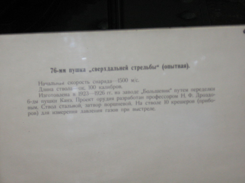

И ещё один вопрос. У кого-нибудь может есть фото таблички, которая стоит перед 6" Канэ, переделанной в сверхдальнобойную трёхдюймовку, что стоит в Артиллерийском музее?
Re: Пушки Канэ [сообщение #23590 является ответом на сообщение #23582] пт, 15 октября 2010 19:38 Переход к предыдущему сообщенияПереход к следующему сообщения
Ловите, уважаемый
index.php?t=getfile&id=9320&private=0
Простите за размер (думал будет не разобрать) и качество Sad
Если нужны "шашечки" скажите - попробую переснять в одно из "халявных" посещений объекта Smile

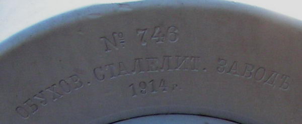

ava писал(а) чт, 14 октября 2010 23:35

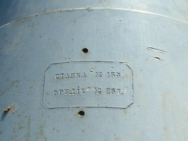

Вопрос по пушке № 746, которая нынче на Поклонке, а раньше на КГ стояла. Номер на станке где смотреть? Хочу при случае увидеть цифры 473, потрогать их и поговорить с ними Smile - всё-таки частичка Севкрепости...
Как-то с цифирками, которые я видел в 2008-ом, не все сходится:
index.php?t=getfile&id=9323&private=0
index.php?t=getfile&id=9324&private=0
index.php?t=getfile&id=9325&private=0
index.php?t=getfile&id=9326&private=0
Нынешней весной (близко - не подходил):
index.php?t=getfile&id=9327&private=0
  • Вложение: PICT0450.jpg
    (Размер: 70.27KB, Загружено 3263 раза)
  • Вложение: PICT0448.jpg
    (Размер: 55.17KB, Загружено 2814 раз)
  • Вложение: PICT0449.JPG
    (Размер: 63.27KB, Загружено 3015 раз)
  • Вложение: PICT0449a.jpg
    (Размер: 22.42KB, Загружено 2949 раз)
  • Вложение: DSCF6054.jpg
    (Размер: 67.46KB, Загружено 3084 раза)
Re: Пушки Канэ [сообщение #23603 является ответом на сообщение #23582] пт, 15 октября 2010 21:43 Переход к предыдущему сообщенияПереход к следующему сообщения
ava писал(а) пт, 15 октября 2010 16:36
На этой ветке на стр.7 более качественное изображение таблички.
Сообщение #13070.
[Обновления: пт, 15 октября 2010 21:46]
Re: Пушки Канэ [сообщение #23606 является ответом на сообщение #23600] пт, 15 октября 2010 21:56 Переход к предыдущему сообщенияПереход к следующему сообщения
bell писал(а) пт, 15 октября 2010 19:38
Спасибо! Всё вполне читаемо, просто хотел уточнить, когда пушка в сверхдальнобойную переделывалась...
miall писал(а) пт, 15 октября 2010 20:51
У меня такие картинки тоже есть, и с ними всё понятно. Вопрос немного в другом. У Н. В. Гаврилкина в "Пушках "Авроры", журнал "Наваль" № 1, написано:
Орудие № 746 в 1924 году было снято с линкора "Гражданин" и установлено на береговой батарее, однако на другом станке. Нынешний станок этого орудия прибыл из Севастополя - удалось выяснить, что в 1928 году на нём находился ствол № 473 ОСЗ, а сама пушка числилась в составе береговой батареи № 19 главной базы Черноморского флота.
То есть вопрос даже наверное следует немного изменить: получается, ствол № 473 стоял в Севастополе на станке № 153? То есть установка как бы сборная?

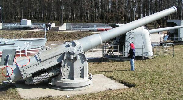

Вот, забыл. Если можно, попрошу заглянуть, чего на казённом срезе под замком... То есть там обычное место, где писали "С. А." А на №320 оно есть?

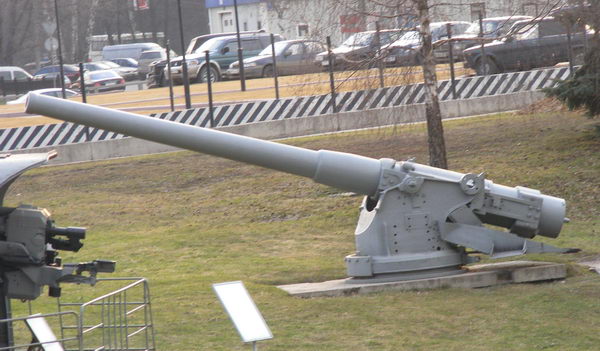

Re: Пушки Канэ [сообщение #23625 является ответом на сообщение #23619] сб, 16 октября 2010 00:31 Переход к предыдущему сообщенияПереход к следующему сообщения
Попробую, но там все веревочками огорожено
Где конкретно смотреть - укажи на фото
index.php?t=getfile&id=9339&private=0
Re: Пушки Канэ [сообщение #23627 является ответом на сообщение #23625] сб, 16 октября 2010 01:06 Переход к предыдущему сообщенияПереход к следующему сообщения
bell писал(а) сб, 16 октября 2010 00:31
Я лучше у Госса на сайте покажу фотку нужную: на о. Болакс
Вверху на казённом срезе:
        № 195
ОБУХОВ. СТАЛЕЛИТ. ЗАВОДЪ
         1906 г.
А внизу "С. А." Понятно рассказал? Smile Или таки нарисовать?
Re: Пушки Канэ [сообщение #23628 является ответом на сообщение #23627] сб, 16 октября 2010 01:44 Переход к предыдущему сообщенияПереход к следующему сообщения
Усе ясно, начальник.
Это я спрашивал в робкой надежде, что не придется старому на карачках ползать Very Happy
Да,ладно. Все равно под веревки лезть Sad
