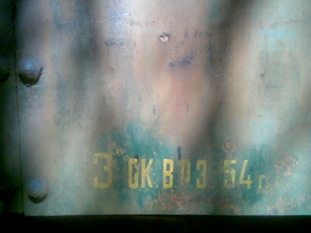

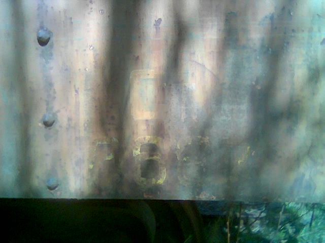

На броневагоне под краской прочел: тара 47 т(тонн) СТ 3-й ОК В.Р.З. 54г
6687
колесные тележки,тоже,1954 года.
index.php?t=getfile&id=7466&private=0
index.php?t=getfile&id=7467&private=0
  • Вложение: Фото022.jpg
    (Размер: 33.44KB, Загружено 1987 раз)
  • Вложение: Фото023.jpg
    (Размер: 36.13KB, Загружено 1993 раза)

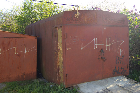

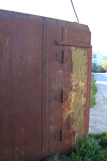

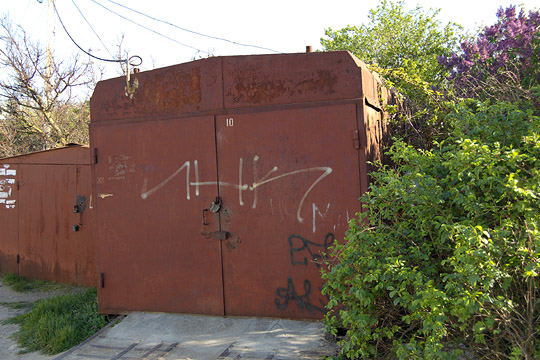

Большое спасибо коллеге Александрову, что он любезно показал сохранившийся гаражик. Вот, севастопольский "полувагон":
index.php?t=getfile&id=7730&private=0
index.php?t=getfile&id=7731&private=0
В смысле от вагона половинка осталась... Толщина стенок 20 мм. Интересная особенность конструкции: плиты по бортам расположены не горизонтально, а вертикально и соединены электросваркой с дополнительными накладками по швам. Заклёпки присутствуют, но их гораздо меньше, чем в вагоне коллеги Батарейца. И навесы гораздо более другие...
index.php?t=getfile&id=7732&private=0
  • Вложение: DSC_7028_small.jpg
    (Размер: 103.29KB, Загружено 2222 раза)
  • Вложение: DSC_7029_small.jpg
    (Размер: 78.42KB, Загружено 2322 раза)
  • Вложение: DSC_7031_small.jpg
    (Размер: 62.92KB, Загружено 2340 раз)
