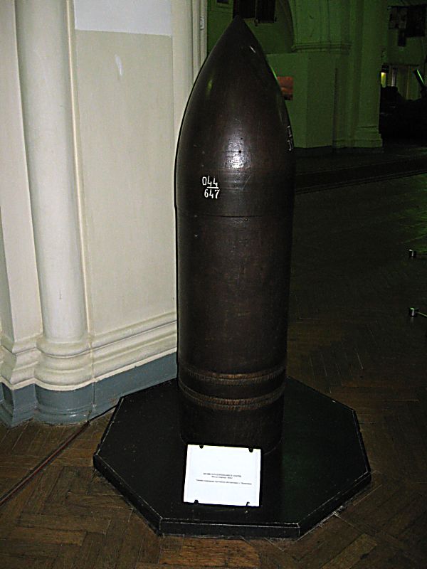

Если речь идет об этом - написано 400мм весом 900кг. Спасибо.
index.php?t=getfile&id=6192&private=0
