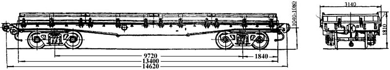

Для транспортировки 2-х 12" стволов могли применяться уже выпускавшиеся перед ВОВ 4-х осные платформы, длиной 13400мм, но из-за негабарита стволов применялись как минимум, 3 платформы, даже если положить 2 ствола "Валетом" на одной платформе, нужна сложная обвязка, и все равно, не менее двух платформ.
index.php?t=getfile&id=9138&private=0
  • Вложение: 21_f.JPG
    (Размер: 31.79KB, Загружено 901 раз)

Про платформы. А как Вы прицепите паровоз? один конец будет точно свисать, и на поворотах полотна ж/д выступающие части (негабарит) будут соударяться, если в промежуток не поставить дополнительной платформы. Перед ВОВ практически весь подвижной состав был двухосный, вспомните кинохронику. Даже сейчас на складах ведётся подсчет грузов в двухосных вагонах.
Про 1913-15гг. Как раз в архивах, про ИНО и написано, что каждый ствол туда доставлялся на двух платформах, и что их надо было перегнать на Ижорскую крепостную для подачи стволов от Ораниенбаума на КГ.

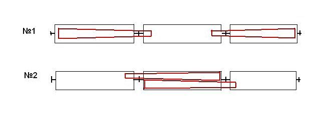

Выражаюсь яснее. До Октябрьской революции ж/д представляла собой не то, что сейчас. Длинномерные платформы с поворотными тележками появились много позднее. "Ижорка" была, как бык сходил по-малому. недаром в 30-е её спрямляли, укрепляли баласт, иначе многоосным транспортерам было бы не пройти. И как эти длинномеры могли через отрезанную в Петергофе ветку попасть на Ораниенбаумский плацдарм? Наверно, вместе со стволами привезли на баржах Shocked? О фотографии, о которой Вы говорите, нужно посмотреть и уточнить её датировку.В ВОВ, при транспортировке, могли быть послабления, а в мирное время "чугунка" кроме своего Устава, всячести "защищалась" Комендантом крепости и другими командирами, учитывая её мобпредназначение. За нарушение правил наказывали беспощадно.И потом, у автомобильного движения, возможно нарушение габарита, с вывешиванием соответствующего правилами знака-наклонной зебры. У железнодорожников-либо платформа, либо полувагон.
В современных условиях, с поворотными тележками на 4-х осных платформах это выглядело бы так.
index.php?t=getfile&id=9143&private=0
  • Вложение: 123.JPG
    (Размер: 14.39KB, Загружено 664 раза)

Длиномерные с многоосными поворотными тележками транспортёры появились задолго до революции. С помощью этих платформ-транспортёров (грузоподъёмностью 50 тонн) Морское Ведомство доставляло групногабаритные грузы на Дальний Восток (Порт-Артур и Владивосток) и в Севастополь. ГАУ имело такие же транспортёры для доставки артиллерийского вооружения в крепости Владивосток, Батум, Порт-Артур, Севастополь, Усть-Двинск.
Именно на этих транспортёрах доставляли 12-дм установки на форты Ино и Красная Горка. Отдельно ствол - одна платформа, отдельно качающаяся часть - одна платформа, отдельно лафет - одна платформа. Башенные конструкции в разобранном виде доставляли на этих же платформах.
Кстати, финнам достались несколько таких платформ в качестве трофея в 1918 году. См. стр.73 в книге о форте Ино. А на фото на стр.71 изображена платформа иной конструкции - на поворотных восьмиосных тележках. Выше виден 12-дм ствол, который совершенно спокойно помещается на данную платформу.
В данном случае Вы создаёте "бумажную" проблему, поскольку простой факт доставки 12-дм орудий на вышеозначенные форты говорит сам за себя. Не Ми-26 же доставляли орудия в 1913, 1921 и в 1941 годах? Very Happy
Что касается отрезанной линии до Ораниенбаума, то об этом я уже писал - орудия доставляли морем из Ленинградского порта до Рамбова, а далее процесс хорошо показанный на стр.71 в книге о форте Ино.
