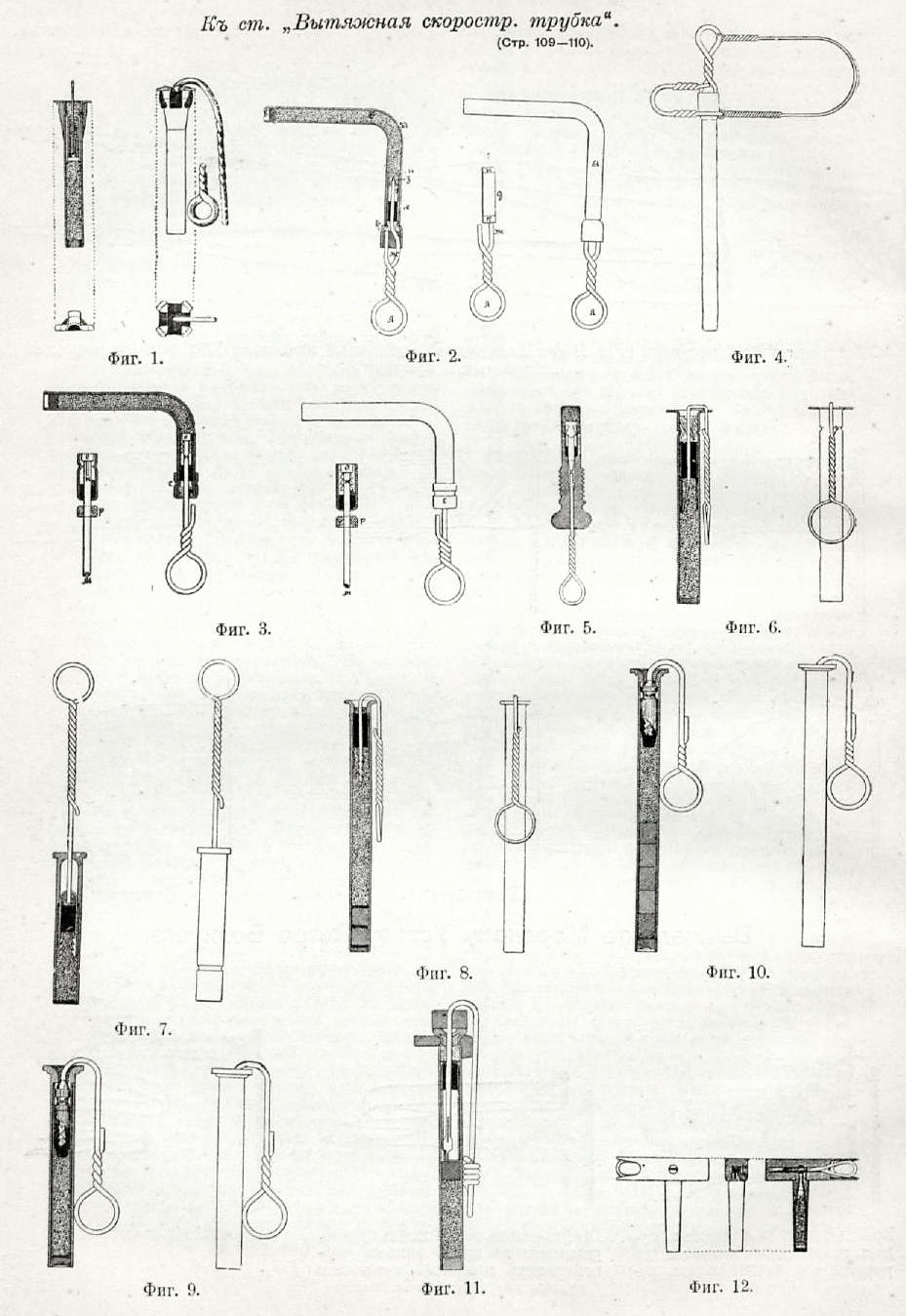

Dmb-2007 писал(а) пт, 17 июля 2009 18:28
Проволока с кольцом - это не тёрка случайно?
Не слышал что в артиллерии применялись трубки с тёрочным запалом.
Насколько я знаю, трубки трёх типов - ударные (УТ), гальванические (ГТ?) и комбинированные
index.php?t=getfile&id=31587&private=0

ВЫТЯЖНАЯ СКОРОСТРЕЛЬНАЯ ТРУБКА, служит для воспламенения заряда в орудиях с затвором без стреляющего приспособления. Разнясь в деталях устройства, В. тр. состоят из датун. трубки, наполненной порохом, и вставленного в нее терочного (фрикционного) приспособления с ушком. Для производства выстрела В. тр. вставляют в запал орудия, захватывают концом вытяж. шнура за петлю терки и порывистым дерганьем шнура воспламеняют фрикц. состав. В. тр. появились в сер. XIX в., сначала в прус. и франц. арт-риях, и вскоре б. введены повсюду. У нас в 60-х гг. XIX ст. б. введены В. скоростр. тр. перовые и медные. Перовые В. тр. состояли из двух трубочек гусин. пера: наружной, наполненной порохом, и внутренней, набитой гремуч. составом, воспламеняемым теркой из медн. проволоки, на к-рую надето это внутреннее перо, и деревян. пробки, служащей для прочн. удержания внутр. пера в наружном, для чего наружное перо перетягивалось особою ниткой над желобком пробки; из этой же нитки сделана петля для удержания трубки в запале при выдергивании терки. Медные В. тр. (фиг. 1) состояли из тянутой латун. гильзы с отогнутыми на верхн. конце 4 лапками и надетым на нее конич. бумаж. хомутиком, латун. гильзочки с ударн. составом и терки. В гильзу снизу насыпался порох и замазывался мастикой, а сверху вставлялась дерев. пробка на замазке и удерживалась двумя накрест наложенными тесемками, приклеенными к хомугику. Выходящий наружу конец проволоки от терки свертывался в петлю и прижимался к трубке. Хомутик назначался для прочного удержания В. тр. в запале орудия при дергании шнуром. При стрельбе из мортир хомутик не мог удерживать трубки в запале, т. к. шнур трубку тянул прямо кверху; поэтому у этих трубок вместо хомутика на перетяжку гильзы навязывался шнурок с петлей, одеваемый на крючок возле запала. Для нарезной арт-рии обр. 77 г. у нас б. приняты коленчатые В. тр. (фиг. 2). Изогнутая под прямым углом латун. трубка а с одного конца наполнена руж. порохом б и закрыта мастичн. пробкой в; а с другого конца в нее вставляется тероч. приспособление г, состоящее из латун. внутр. гильзы д с впрессованным в нее фрикц. составов е, и терки ж, для воспл-ния его. Терка, сделанная из расплющенного конца латун. проволоки, имеет два острия з, в виде наконечника стрелы, и на конце крестовину и, упирающуюся в срез внутр. гильзы; другой конец проволоки, пройдя сквозь канал фрикц. состава и гуттаперч. кружок к, образует петлю л. Внутр. гильза туго вставляется в наружную, и дульце наруж. гильзы обжимается Для выстрела В. тр. вставляется в запал, крючком вытяж. шнура зацепляют за петлю терки и дергают шнур; крестовина обламывается, терка остриями врезается в фрикц. состав и воспламеняет его. Для пол. орудий обр. 95 г. с поршн. затвором, у к-рых запал проходит через поршень по оси канала, чтобы В. тр., вылетая назад, не могла ранить прислугу, принята б. неск. измененная В. тр. (фиг. 3), отличающаяся меньшей длиною, скреплением тероч. петли с наруж. гильзой, т. ч. гильза после выстрела остается на крючке шнура, и устройством тероч. приспособления м. Терка образована зазубринами н на проволоке, с цилиндрич. утолщением о на конце для удержания терки во внутр. гильзе, что достигается обжимом краев её вовнутрь у этого утолщения; фрикц. состав покрыт медным кружком и для предохранения от случайного воспл-ния теркою, т. к. в этом случае требуется значит. усилие для прорезания терки сквозь кружок. Прочное соединение с наруж. гильзой достигается помощью дерев. пробки р и обжима с колпачка на трубке впереди пробки. К орудиям осад., креп. и берег. арт-рии с западом по оси канала принята прямая двухпетельная В. тр. г.-л. Мина (фиг. 4). Она сходна по внутр. устройству с В. тр. к пол. орудиям обр. 77 г., отличаясь лишь тем, что она прямая и имеет две петли: малую -- для надевания на крючок запал. втулки, чем трубка удерживается на месте при выдергивании терки шнуром, и большую -- для соединения тероч. петли с наруж. гильзой трубки, почему трубка остается на шнуре после выстрела, хотя тероч. петля и вырывается из гильзы. Для орудий круп. калибров, стреляющих большими зарядами, газы к-рых, вырываясь через запал. канал, производили бы сильные выгорания в его стенках, употребляются обтюрирующие В. тр. (фиг. 5). Толстостен. латун. гильза трубки состоит из головки, нарезной сред. части и гладк. стебля; нарезной частью трубка ввинчивается в гнездо запала, чем и устраняется прорыв газов. В случае затруднения при вывинчивании трубки после выстрела, на срезан. головку её надевается особый ключ. Проволока терки снабжена конусом, при выстреле плотно прижимается газами к конусу канала трубки, чем и устраняется прорыв газов через канал терки. Ввинчивание и вывинчивание этих В. тр. сопряжено с потерею времени, и потому они приняты только к орудиям, не производящим скорой стрельбы. В. скоростр. тр. изготовляются у нас в капсюльном отделе Охтенского завода взрывч. веществ. Вытяжные трубки в иностр. гос-твах сходны с нашими: австрийские Б. тр. обр. 59 г. (фиг. 6) -- для орудий с запалом сверху, обр. 80 г. (фиг. 7) -- для 12-см. пушки обр. 96 г. и 15-см. гаубицы и обр. 93 г. (фиг. Cool -- для 9-см. пуш.; германские -- обр. 79 г. (фиг. 9) и полевые -- обр. 89 г. (фиг. 10); в последней пять лепешек черн. спрессов. пороха заменяют воспл-тель для заряда из бездым. пороха; французские (фиг. 11) -- к 80 и 90-см. пол. пушкам и к осад. и креп. орудиям; английские (фиг. 12) -- к 12 и 15-фн. пол. пушкам, состоят из наполненной порохом трубки с обтюрирующим медн. шариком, ввинченной под прям. углом в головку квадрат. сечения с каналом по оси; в канале головки помещена терка, петля к-рой утоплена в головке и удерживается чекой; фрикц. состав запрессован в этот же канал, т. ч. терка проходит сквозь этот состав. При выстреле давлением порох. газов шарик, подымаясь, прижимается к суживающимся стенкам канала трубки и устраняет прорыв газов.

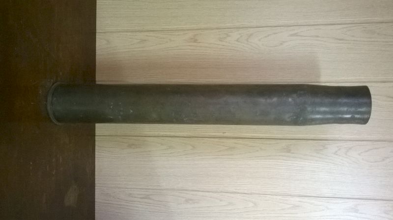

Apstenu.gif  Re: Опознайте [сообщение #59194 является ответом на сообщение #8561] пн, 07 октября 2019 22:56 Переход к предыдущему сообщенияПереход к следующему сообщения

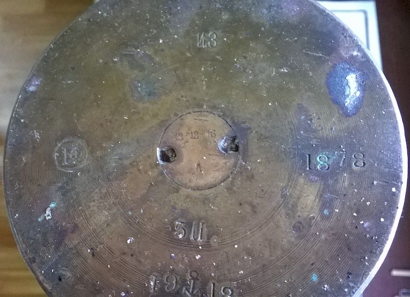

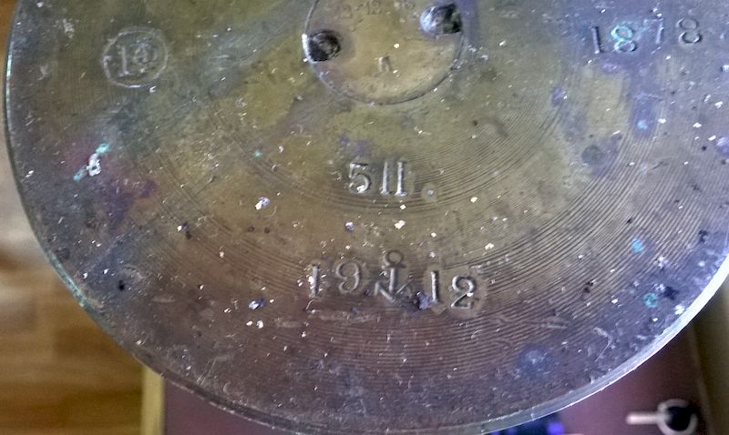

Коллеги, помогите, кто сможет помочь в опознании гильзы.
Сам вопрос задан на АвиаБазе - http://www.balancer.ru/g/p7933581
Вот есть такая гильза (не моя). Попросили определить от какого орудия, скорее всего морского и что за клейма на донце? Калибр говорят 130 (я в руках не держал мне фотки переслали). Если сможете расшифруйте пожалуйста. Спасибо

index.php?t=getfile&id=31908&private=0
index.php?t=getfile&id=31909&private=0
index.php?t=getfile&id=31910&private=0
Re: Опознайте [сообщение #59195 является ответом на сообщение #59194] вт, 08 октября 2019 07:06 Переход к предыдущему сообщенияПереход к следующему сообщения
Учитывая диаметр трубки Канэ 19.98 мм через пропорцию выходим на 75 мм пушку Канэ.

Re: Опознайте [сообщение #59196 является ответом на сообщение #59195] вт, 08 октября 2019 19:35 Переход к предыдущему сообщенияПереход к следующему сообщения
BSSH писал(а) вт, 08 октября 2019 07:06
Спасибо!

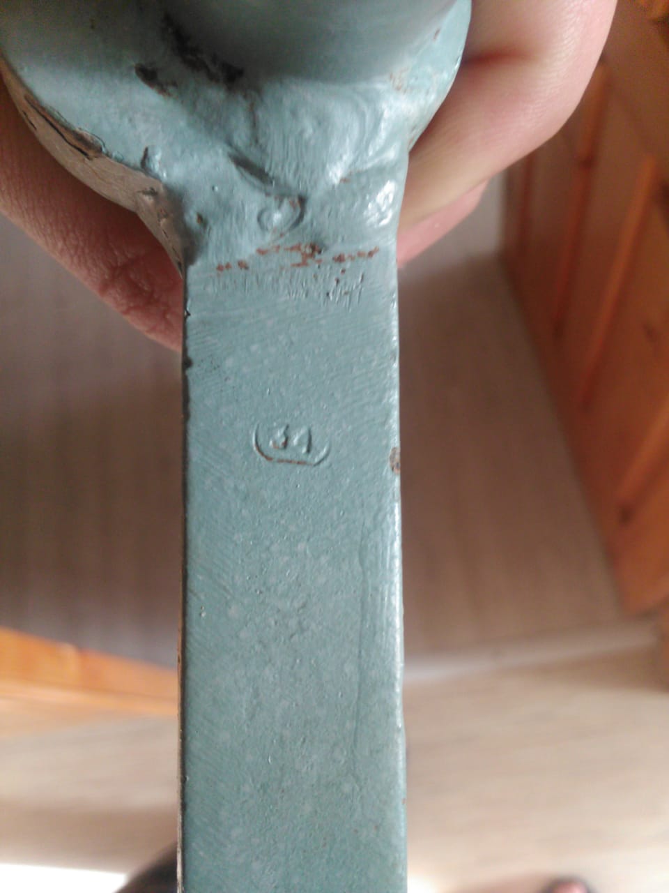

Re: Опознайте [сообщение #59198 является ответом на сообщение #59196] чт, 07 ноября 2019 15:40 Переход к предыдущему сообщенияПереход к следующему сообщения
toxa22
Сообщений: 8
Зарегистрирован: ноября 2019

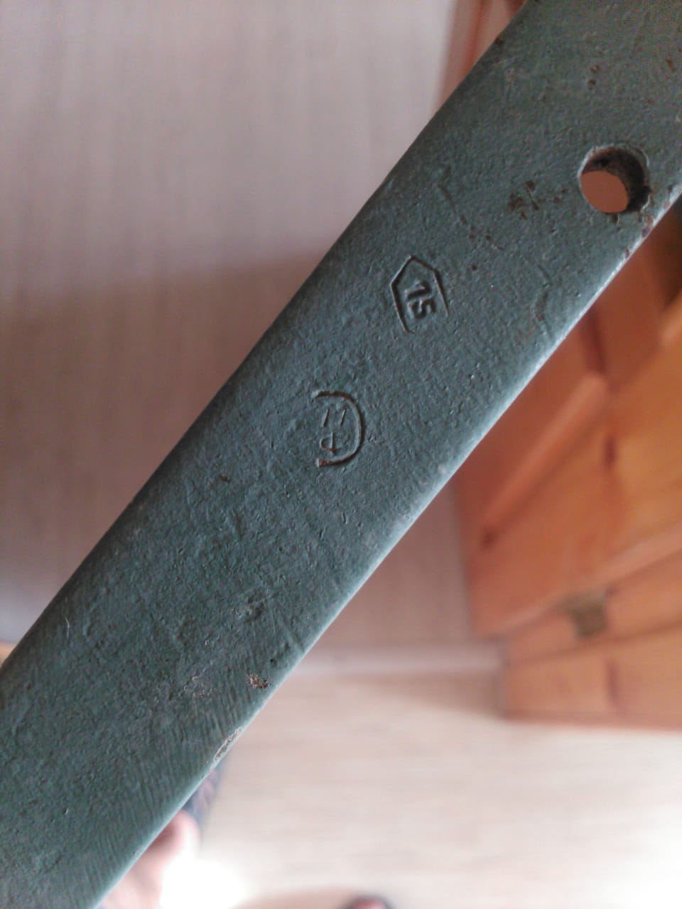

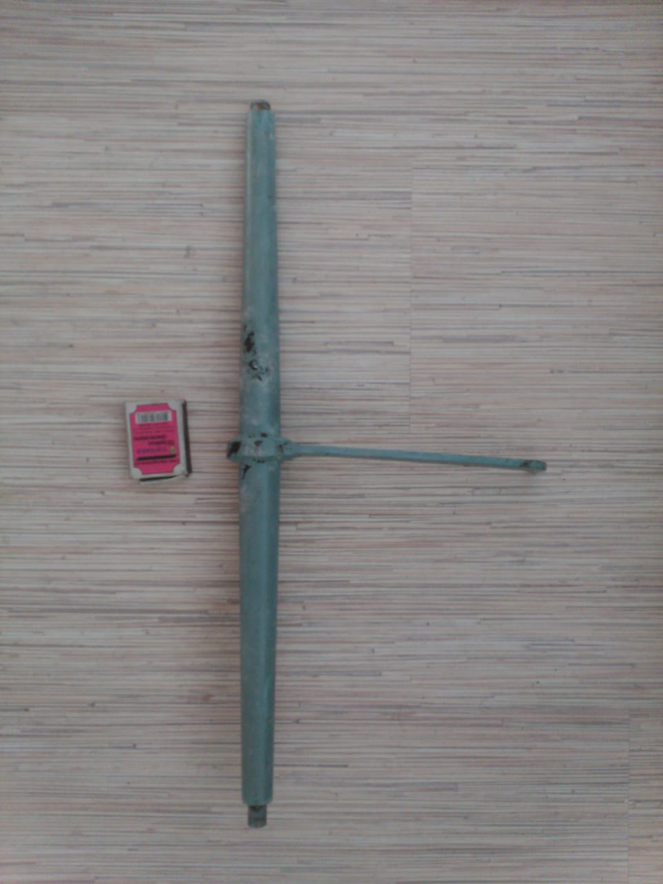

Может кто и мне подскажет, что за изделие понятно но вот с какого калибра? и какого периода ?, размер по краям 475 мм index.php?t=getfile&id=31911&private=0index.php?t=getfile&id=31912&private=0index.php?t=getfile&id=31913&private=0

Re: Опознайте [сообщение #59199 является ответом на сообщение #59198] чт, 07 ноября 2019 20:13 Переход к предыдущему сообщенияПереход к следующему сообщения

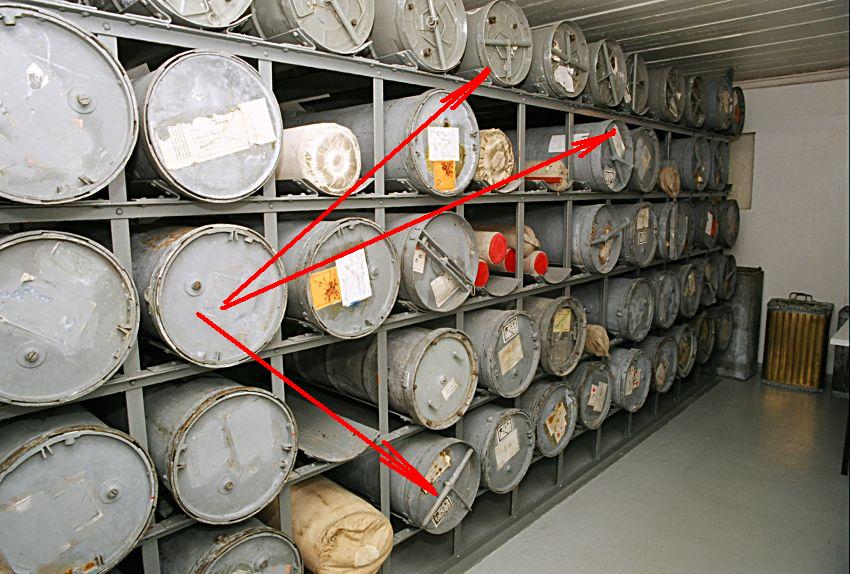

Возможно деталь со Ржевки. Очень вероятно,что это эксцентрико рычаговый запор крышки футляра полузаряда к 406 мм орудию. Для наглядности-футляры полузарядов 305-52.

Re: Опознайте [сообщение #59200 является ответом на сообщение #59199] пт, 08 ноября 2019 20:28 Переход к предыдущему сообщенияПереход к следующему сообщения
toxa22
Сообщений: 8
BSSH писал(а) чт, 07 ноября 2019 20:13
index.php?t=getfile&id=31916&private=0
С назначением понятно, не смог пробиться в личную переписку тоже думаю что от 406 мм видел вы выставляли фото 406 пенала размеров случаем нет ?,место находки Севастополь не понятно откуда она у нас ?, хотя снаряд 406 лежит в музее на Сапун-горе.
