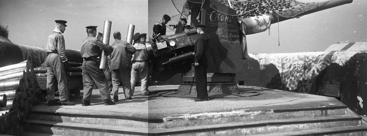

На Госкаталоге (ЦВММ) есть два фото с орудием 6-дм Канэ, 33054771 и 33054707, с одинаковым названием "Форт "Первомайский". Орудийный расчет сержанта Л. Ларкина." Год указан 1944, фотограф - Беленький. Фактически снимки представляю из себя части панорамы, пошаманил и склеил ее:
index.php?t=getfile&id=35305&private=0
Указанный год - 1944 - вызывает сомнение, погон ни у кого не видно...
