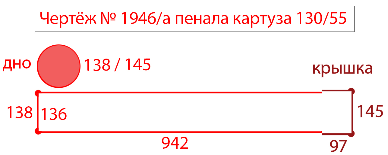

добрый день
нет ли у Вас случайно чертежа пенала, или фото, или информации, сколько он весил?
с ув.
Re: 130-мм/55 пушка [сообщение #65913 является ответом на сообщение #65873] вс, 29 марта 2026 01:23 Переход к предыдущему сообщенияПереход к следующему сообщения
Salamat
Сообщений: 751
Зарегистрирован: августа 2017

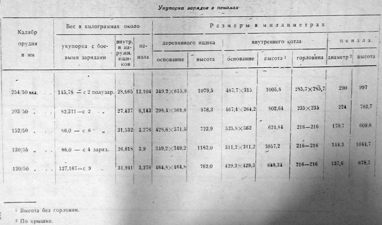

Фото "живого" пенала 130/55 заряда в начале этой ветки форума https://fortoved.ru/forum/index.php?t=msg&th=723&pre vloaded=1&rid=1066&S=4a12ce9a1151a6c3048fbedab866298 a&start=0
Схема пенала для 130/55 из вышеприведённого дела РГА ВМФ, Ф. Р-840, Оп. 22, Д. 1059 вот, размеры указаны в мм. Вес пенала заявлялся в 3,9 кг. по этому делу.
index.php?t=getfile&id=35915&private=0
Ещё есть данные из Н.И.Унгерман, «Временные береговые батареи», 1936 г., см. последнюю графу про пеналы
index.php?t=getfile&id=35916&private=0
Отправляясь на хранение, картуз помещался в герметичный пенал из оцинкованной жести, с припаянным дном и крышкой, посаженной на высокотемпературную смазку.
4 пенала помещались в герметичный короб из оцинкованной жести со смещённой от центра горловиной на торце.
1 короб помещался в дощатый перевозочный ящик с двумя верёвочными ручками и с набитыми на углы отбойными рейками.

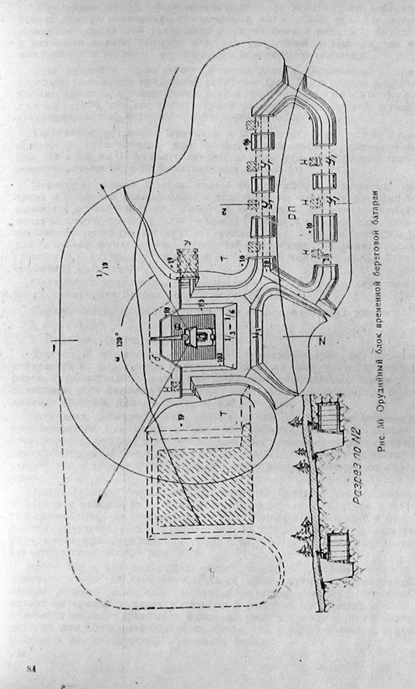

Re: 130-мм/55 пушка [сообщение #65942 является ответом на сообщение #65915] вт, 14 апреля 2026 19:14 Переход к предыдущему сообщенияПереход к следующему сообщения
Гальванеръ писал(а) вс, 29 марта 2026 02:00
Salamat писал(а) вс, 29 марта 2026 01:23
Где можно найти схемы орудийных гнезд (двориков) для 6-дм/45 и 130-мм/55 пушек из этой книги?
  • Вложение: IMG_7539.JPG
    (Размер: 151.72KB, Загружено 73 раза)

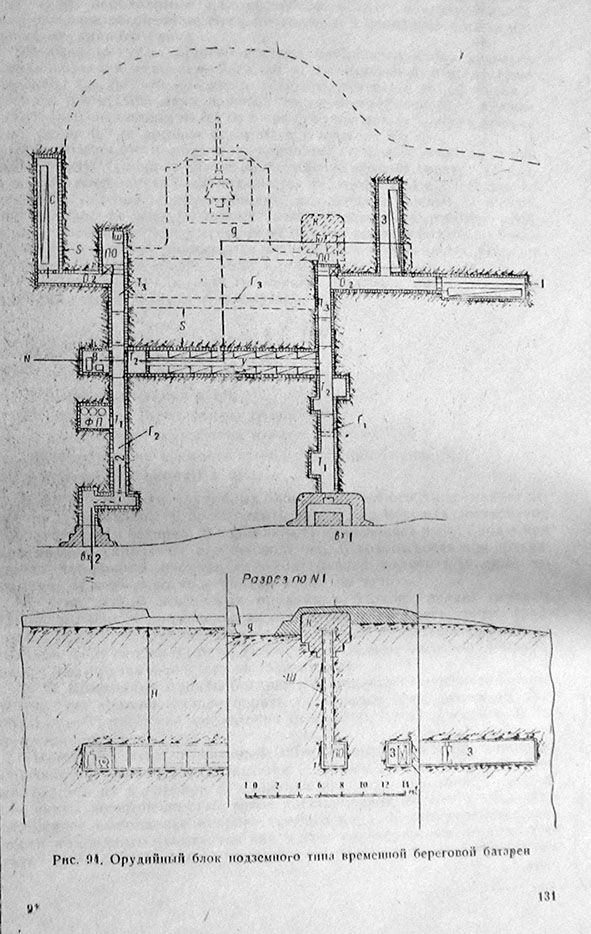

Re: 130-мм/55 пушка [сообщение #65943 является ответом на сообщение #65942] вт, 14 апреля 2026 22:44 Переход к предыдущему сообщенияПереход к следующему сообщения
Гальванеръ
Сообщений: 512
Гм... Так это фактически ДОЛГОвременная батарея.
А более простых конструкций в книге не приведено?
Вроде такой:
https://allwebs.ru/images/2026/04/04/f8d680e51f66f22bc39c709c4a922a90.md.jpg
[Обновления: вт, 14 апреля 2026 23:13]

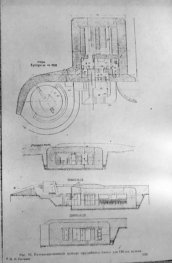

Re: 130-мм/55 пушка [сообщение #65945 является ответом на сообщение #65944] ср, 15 апреля 2026 13:00 Переход к предыдущему сообщенияПереход к предыдущему сообщения
Только это
  • Вложение: IMG_7517.JPG
    (Размер: 158.80KB, Загружено 75 раз)
  • Вложение: IMG_7540.JPG
    (Размер: 153.55KB, Загружено 70 раз)
