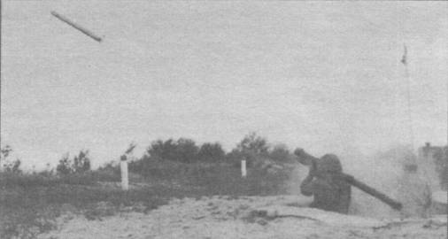

miall писал(а) чт, 22 августа 2013 02:33
Металлический конус - защита тела стрелка от реактивной струи, вылетающей при выстреле из задней части ПЗРК и отражающейся от земляного вала, как от отбойника.
Так, а вал зачем?
Уберите и вал, и конус, высовывайтесь по пояс над горизонтом и никакая реактивная струя не страшна.

Stas-Vorobiev писал(а) чт, 22 августа 2013 16:29
...высовывайтесь по пояс над горизонтом и никакая реактивная струя не страшна.
Убери вал, поставь себя на место стрелка ПЗРК и попробуй встать "по пояс над горизонтом" (над окопом) в бою, при обстреле или налете. Вал - защита стрелка от огня стрелкового оружия и осколков при артиллерийском или минометном обстреле.

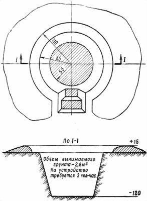

В том то вся и прелесть ситуации, что на передовой, под огнем.
В этом случае проще было использовать ячейку для стрелка-зенитчика в общей траншее:
index.php?t=getfile&id=21927&private=0
Или специализированный окоп:
index.php?t=getfile&id=21929&private=0
index.php?t=getfile&id=21930&private=0
index.php?t=getfile&id=21928&private=0
наверняка за линией окопов.
Тот же "блин с маслом", в смысле по пояс, но как то пониже будет.
И никакой обваловки, если не считать 15 см, кстати, а зачем? Чтоб легче с воздуха заметить? Laughing
В топике же сооружения на линии огня, уровень крыши около метра над уровнем земли, и срез люка +60 см...
Понятно, что заблаговременная фортификация, но не по-людски это Mad
Учитывая возможность стрельбы даже с нижним концом в воде, можно было придумать и получше. Какой-нибудь отвод газов что-ли.

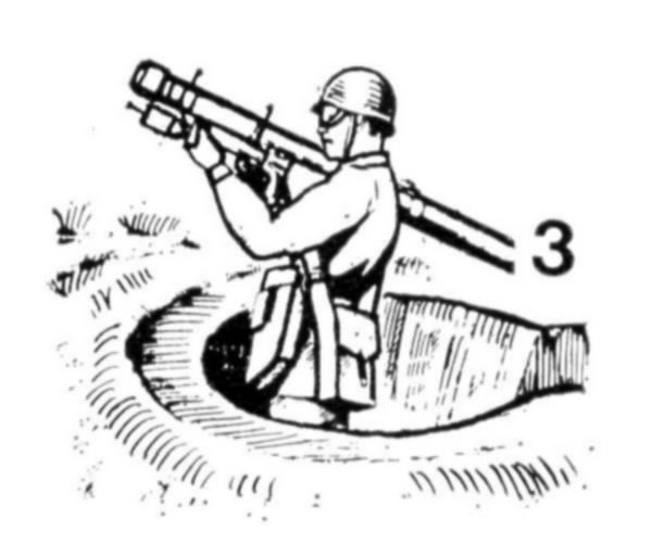

Извиняюсь за предыдущий пост, накосячил чо-то с картинками.
Изображение 1
index.php?t=getfile&id=21933&private=0
Изображение 2
index.php?t=getfile&id=21932&private=0
Изображение 4
index.php?t=getfile&id=21931&private=0

СтОит отметить, что в отличие от "долговременной" позиции, рассматриваемой в начале ветки, "полевая" позиция в виде окопа позволяет вести стрельбу по воздушным целям в достаточно узком секторе и не обеспечивает для стрелка возможность круговой обороны от средств воздушного нападения противника.

Да это понятно, никто не спорит. Хотя если приспичит, жахнешь в любую сторону Very Happy
