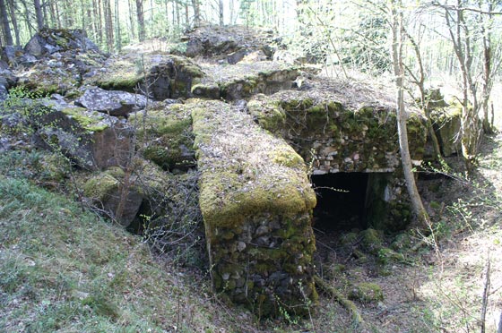

Амбразура и крыло:
index.php?t=getfile&id=8139&private=0

karjala писал(а) ср, 26 мая 2010 02:12
Амбразура и крыло:
Нет крупнее фото? Не то ли это сооружение, что на финнской фотографии?

Hutchings писал(а) вс, 30 мая 2010 00:41

Во, так эти два полукапонира оба правосторонние, что ли?
Я просто с местностью не знаком, а потому описание направлений стрельбы мимо глаз пропустил...
Вот этот второй полукапонир, у котрого амбразурная стена гораздо хуже сохранилась, - очень похоже, что именно он запечатлен на финской фото.
Нижний абрис "каменной отделки" в месте примыкания к крылу стенки диамантного ровика - вполне совпадает. И еще характерный след от доски опалубки наблюдяется в обоих случаях.

Stas-Vorobiev писал(а) вт, 01 июня 2010 22:51
А лучше всего распечатать покрупнее финское фото и бегом на местность - камешки сверять!

Re: Небольшая фотозагадка. [сообщение #19687 является ответом на сообщение #19676] ср, 02 июня 2010 15:55 Переход к предыдущему сообщенияПереход к следующему сообщения
Ну, ради стопроцентной идентификации сооружения на фото почему бы не побегать?
Smile
На самом деле, почти сто из ста, что это именно он.
Интересно, что наблюдается некоторая преемственность: на другом фланге линии в р-не Серово в передовой части ОП тоже ведь два котлована под такие полукапониры и тоже оба одинаковые (левосторонние).
Предлагаю переименовать ветку!
