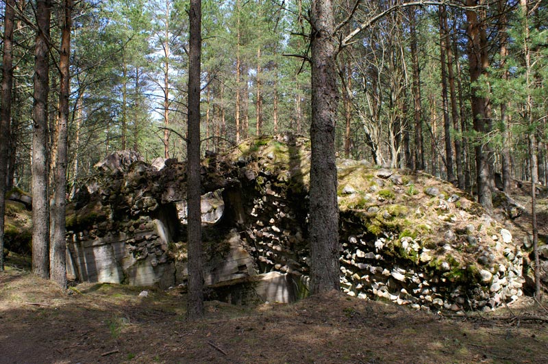

Да в общем простая. Линия VT.
Что за сооружение?
Чем было вооружено?
Населенный пункт (финский) или хотя бы район?

Что-то не узнаю сооружение... Тип понятен... А вот где? Я этот объект не видел?
Похоже, нет. Диамантный ровик, амбразура какая-то странная, козырька над ней не видно... Што это за зверь???

"Зверь" интересный Smile
А, не Л-17 ли он был вооружен? Очень уж "дырка", мне кажеться, похожа и ровик есть.

http://www.fortification.ru/uploads/7043.jpg

Спасибо! Где-то видел уже этот снимок.
Однако очевидно, что эти объекты однотипные. Хоть и разные.
Мы на линии VT с Сергеем находили три штуки таких сооружений, но все они были взорваны по иному.
Стало быть - это четвертый?
Серега, не томи! Где нашел такого зверя??? И сколько их там?

С вооружением понятно, все правильно.
Сооружение - полукапонир с Л-17, бронеколпаком и убежищем для выкатной пушки.
Сколько? Два. В разной степени сохранности, но даже очень чего много сохранилось.
До вечера подожду.
Который на снимке - простреливает реку, второй - озеро Smile

Ну, все, вечер вчерась уже был. Давай, рассказывай и показывай - где это озеро, где этот рек!
Ну вот, а согласно данным финской книжки на линии VT была одна устнаовка Л-17. Может быть так оно и было, но сооружений для них построили больше. Теперь, насколько я понимаю, известно ужо пять штук.

Район Тайпале?

Да.
Тот, что на фото простреливает Тайпалеенйоки.
Второй - Сувантоярви.

А других "больших" сооружений там нет?
