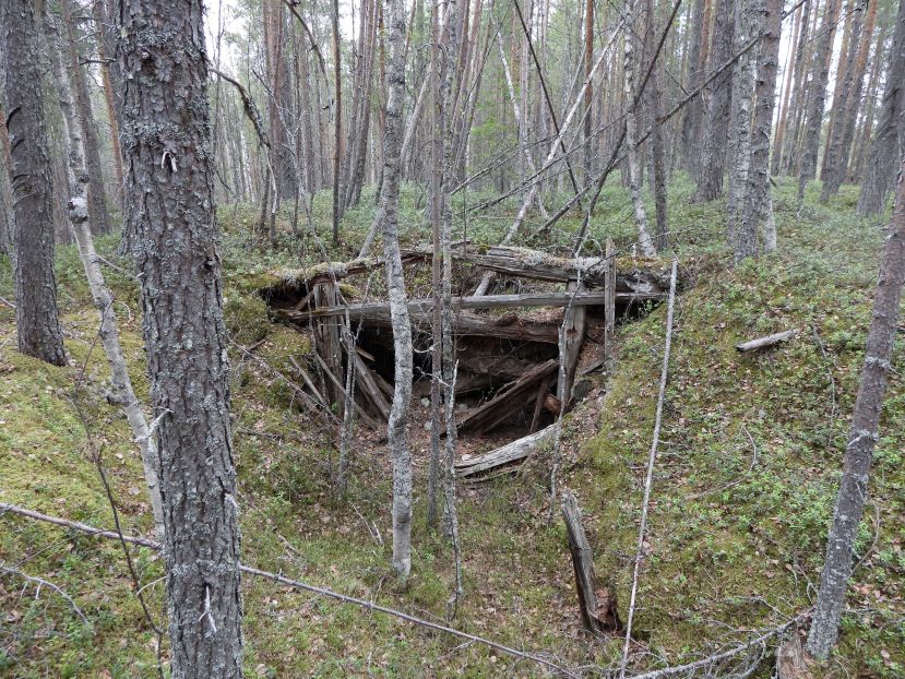

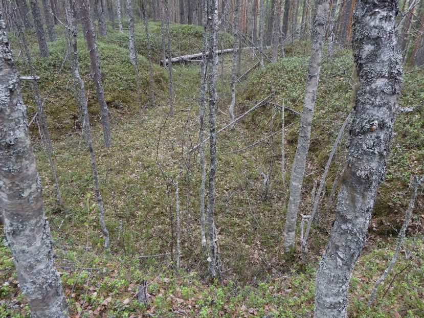

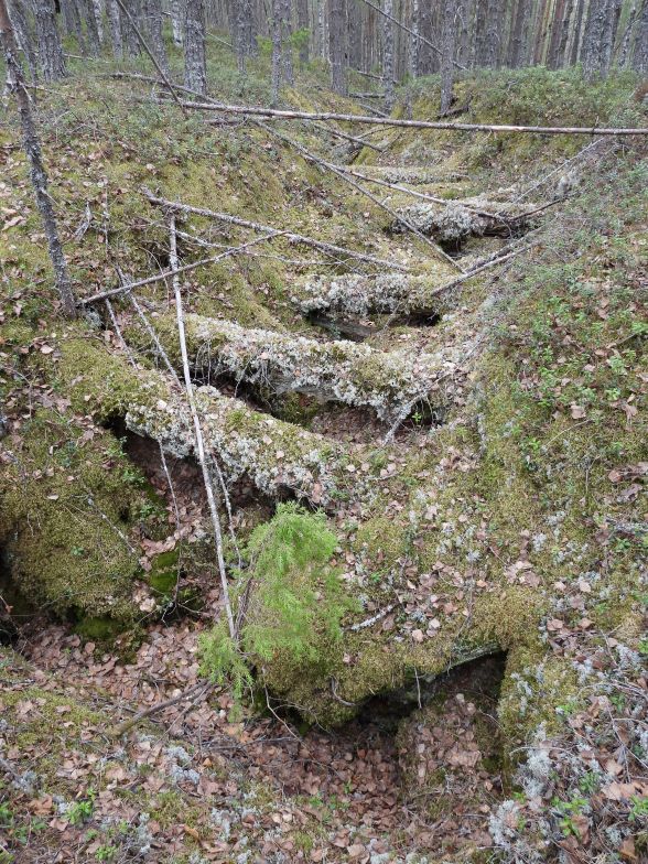

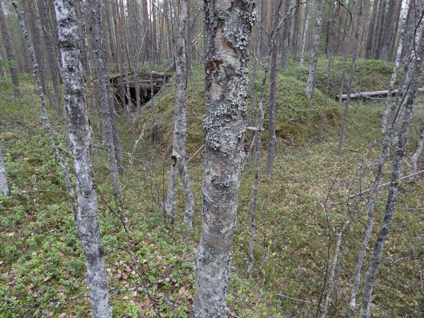

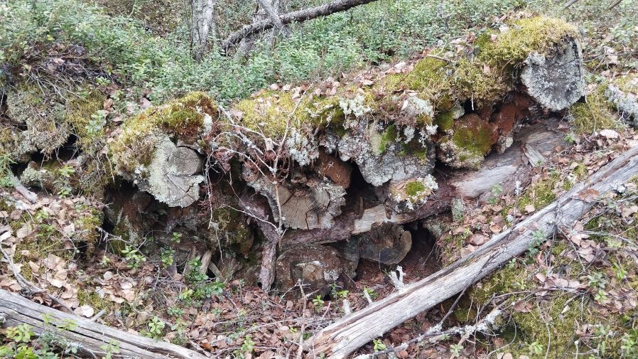

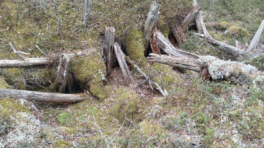

Остатки деревянного перекрытия траншей и ходов сообщения. Интересно, что в северной части линии поверх бревен также использовались камни, а вот в южной части камней почти нет.
index.php?t=getfile&id=35974&private=0
index.php?t=getfile&id=35975&private=0

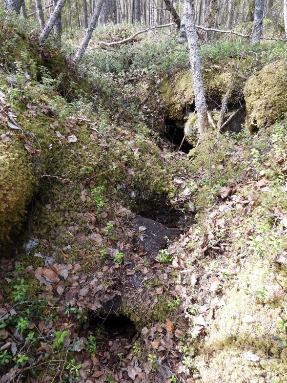

Убежище на 10 (?) человек:

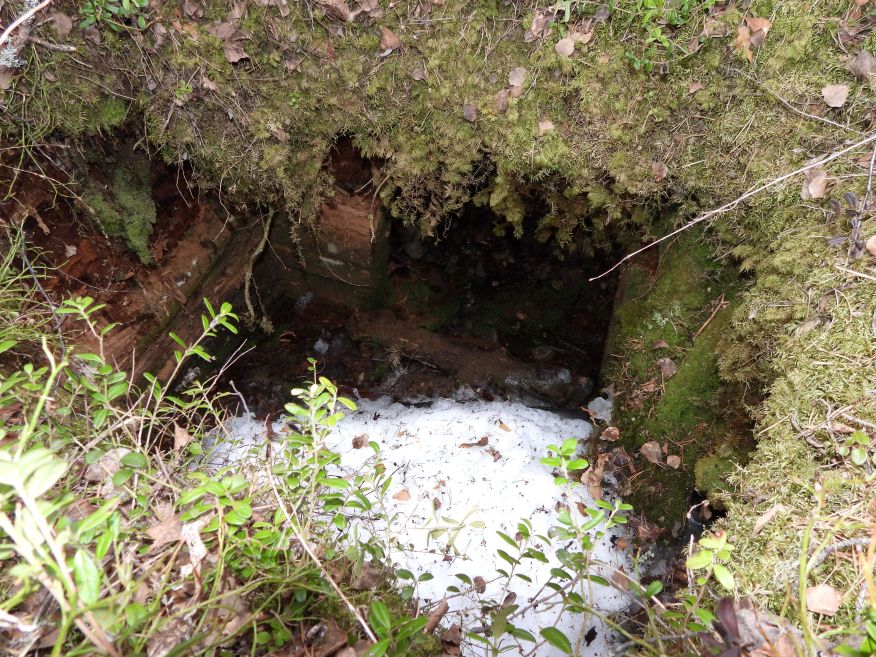

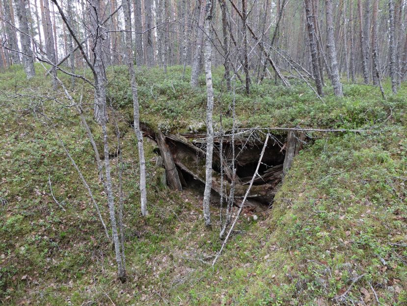

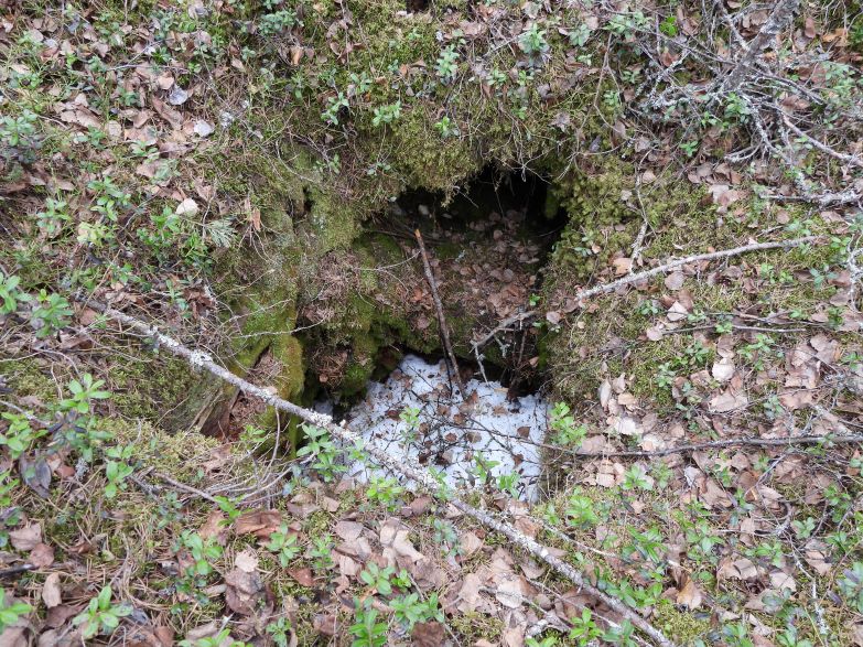

Вход в одно из дерево-земляных убежищ:
index.php?t=getfile&id=35979&private=0
index.php?t=getfile&id=35980&private=0
И вид внутрь от входа. Желания лезть внутрь не возникло.)))

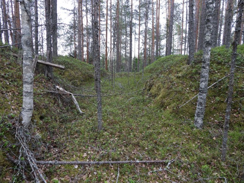

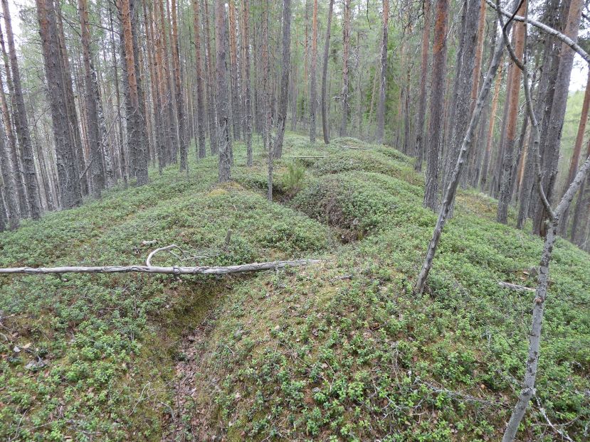

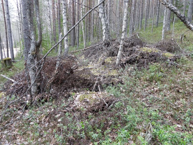

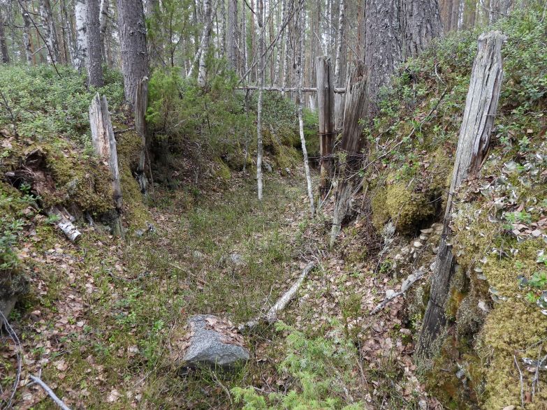

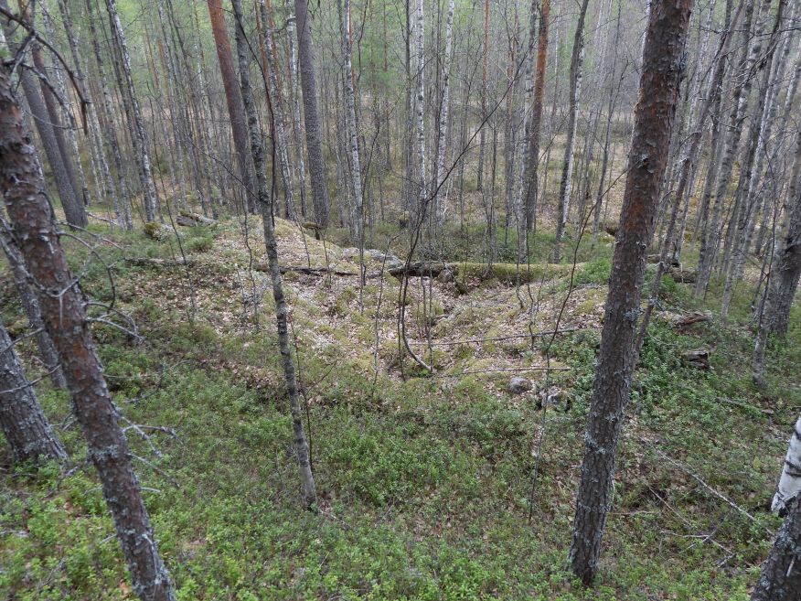

Очередная траншея для перемещения выкатного орудия:
index.php?t=getfile&id=36009&private=0

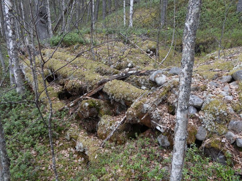

И его укрытие с рухнувшей крышей - на этот раз сверху был слой камней:

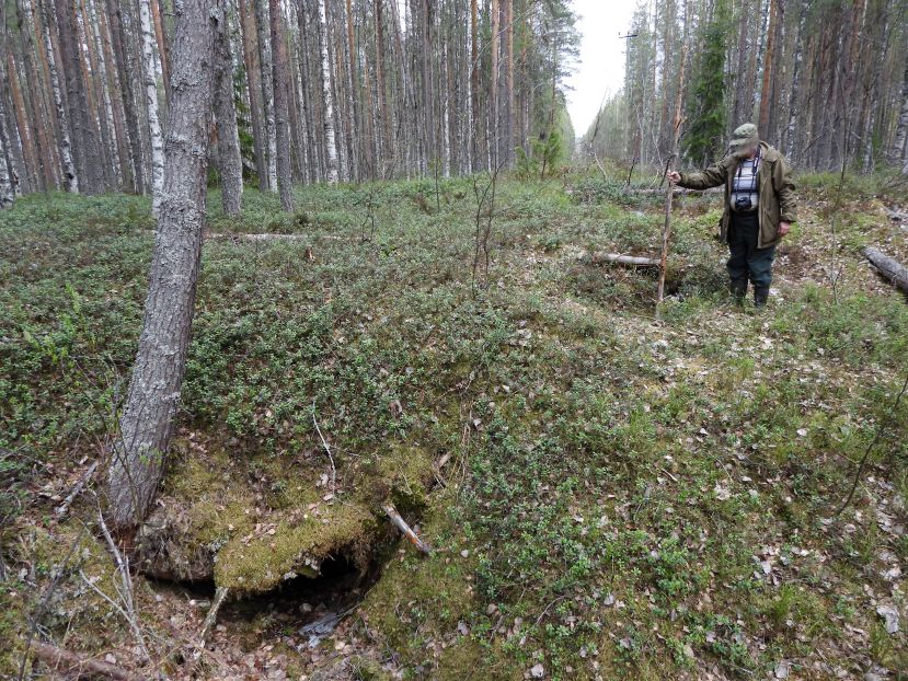

НП - на переднем плане вход, на заднем мой коллега обозначает непосредственно место, откуда велось наблюдение:
index.php?t=getfile&id=36011&private=0

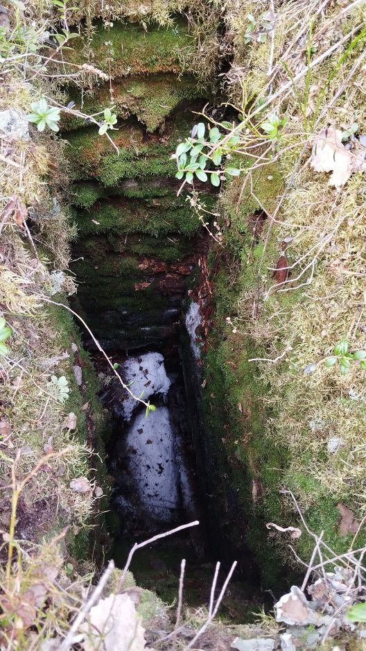

Как удалось измерить подручными сухими деревьями, глубина шахты более 4 метров:
index.php?t=getfile&id=36012&private=0

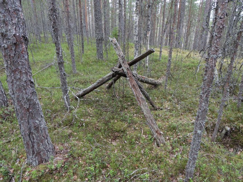

Такого количества мотков колючей проволоки в самых разных местах я никогда ранее не видел:
index.php?t=getfile&id=36013&private=0

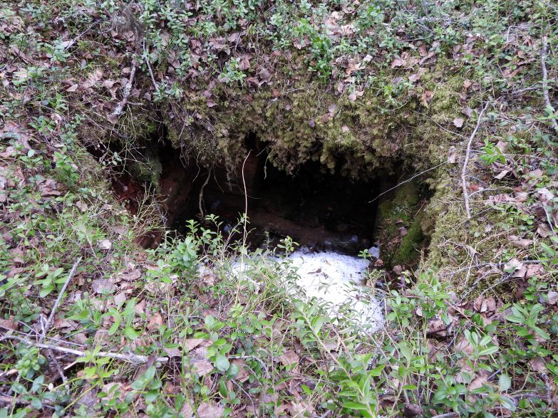

Входы в очередное дерево-земляное убежище:
index.php?t=getfile&id=36017&private=0
index.php?t=getfile&id=36018&private=0

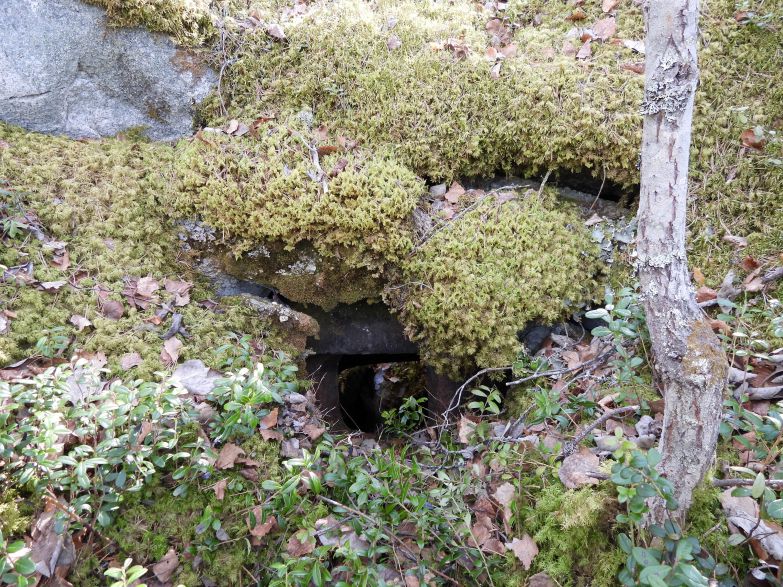

Ну а теперь самое интересное.))) Вот так этот объект выглядит на общем виде (вход располагался еще дальше, и был завален):
index.php?t=getfile&id=36019&private=0

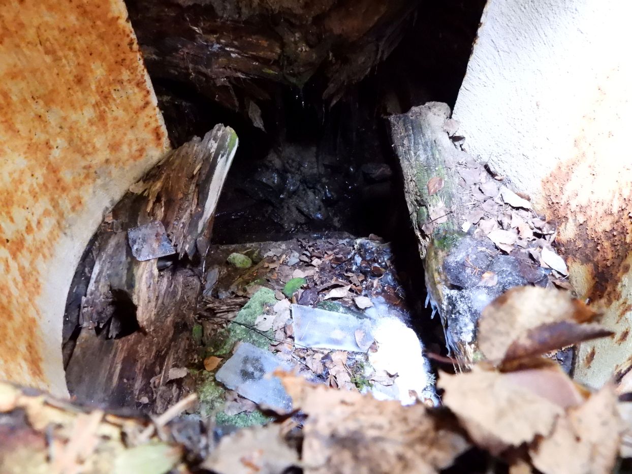

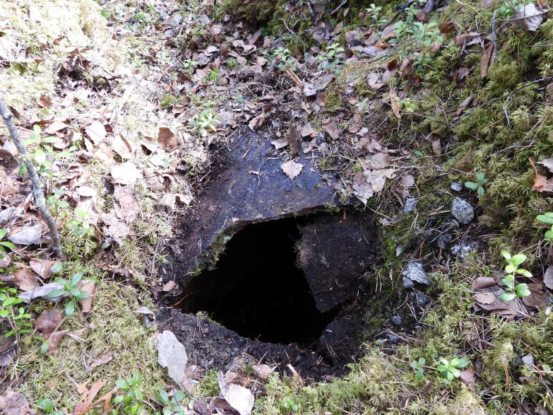

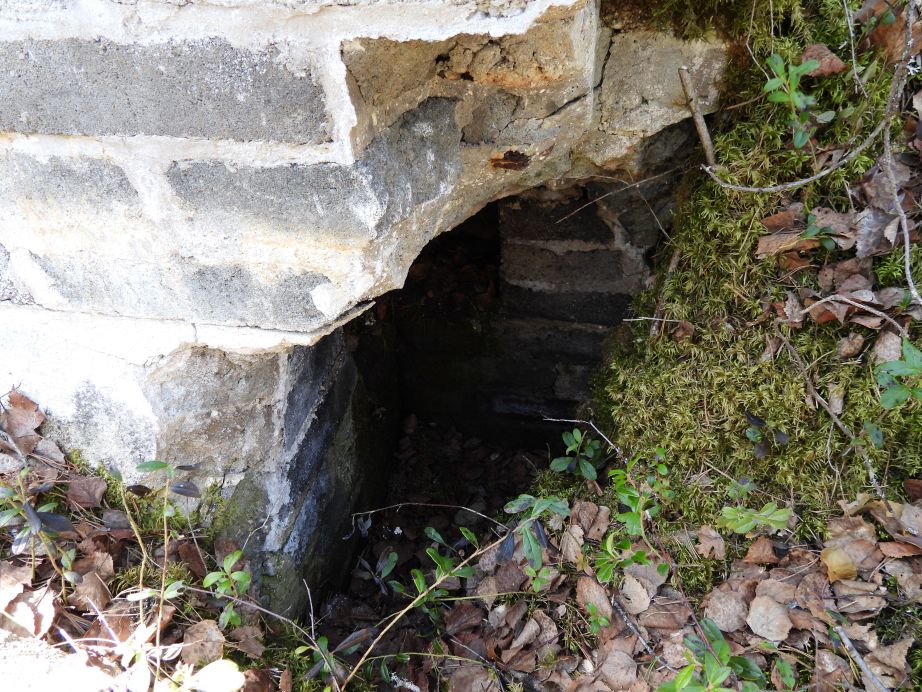

Рядом с бронеколпаком (собственно, в тот момент еще было неизвестно, что это именно остатки бронеколпака) расположен выход какой-то бетонной шахты квадратного сечения. Внутри шахты идет поперечная канавка - видимо, туда что-то вставлялось, но непонятно, как именно вставлялось.
index.php?t=getfile&id=36020&private=0

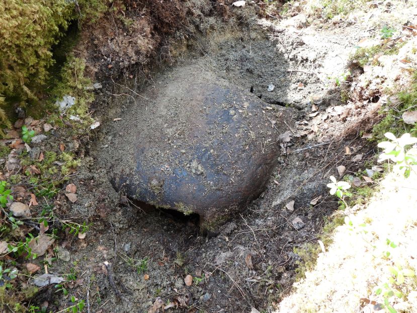

Сам "предмет":
index.php?t=getfile&id=36021&private=0
После расчистки:
index.php?t=getfile&id=36022&private=0
index.php?t=getfile&id=36023&private=0
Дальше начался мозговой штурм. Толщина стенок всего 25 мм - для "обычного" бронеколпака слишком тонкие. Но для бронещитка слишком толстые, к тому же не видно никаких элементов, с помощью которых щиток мог вращаться. Верхняя часть очевидно отрезана автогеном. Тут кто-то вспомнил, что у финнов вроде как были какие-то облегченные колпаки, но подробностей никто не знал...

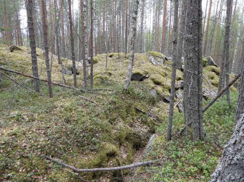

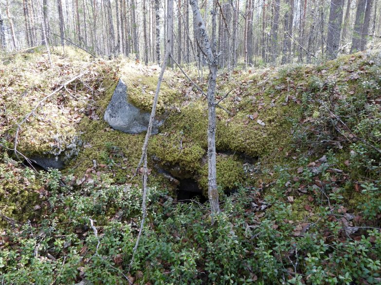

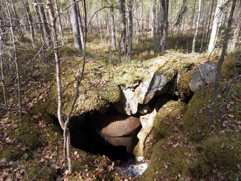

Потом обнаружился второй колпак (на фото на дальнем плане - провал убежища или перекрытой траншеи, подходящей к колпаку):
index.php?t=getfile&id=36026&private=0

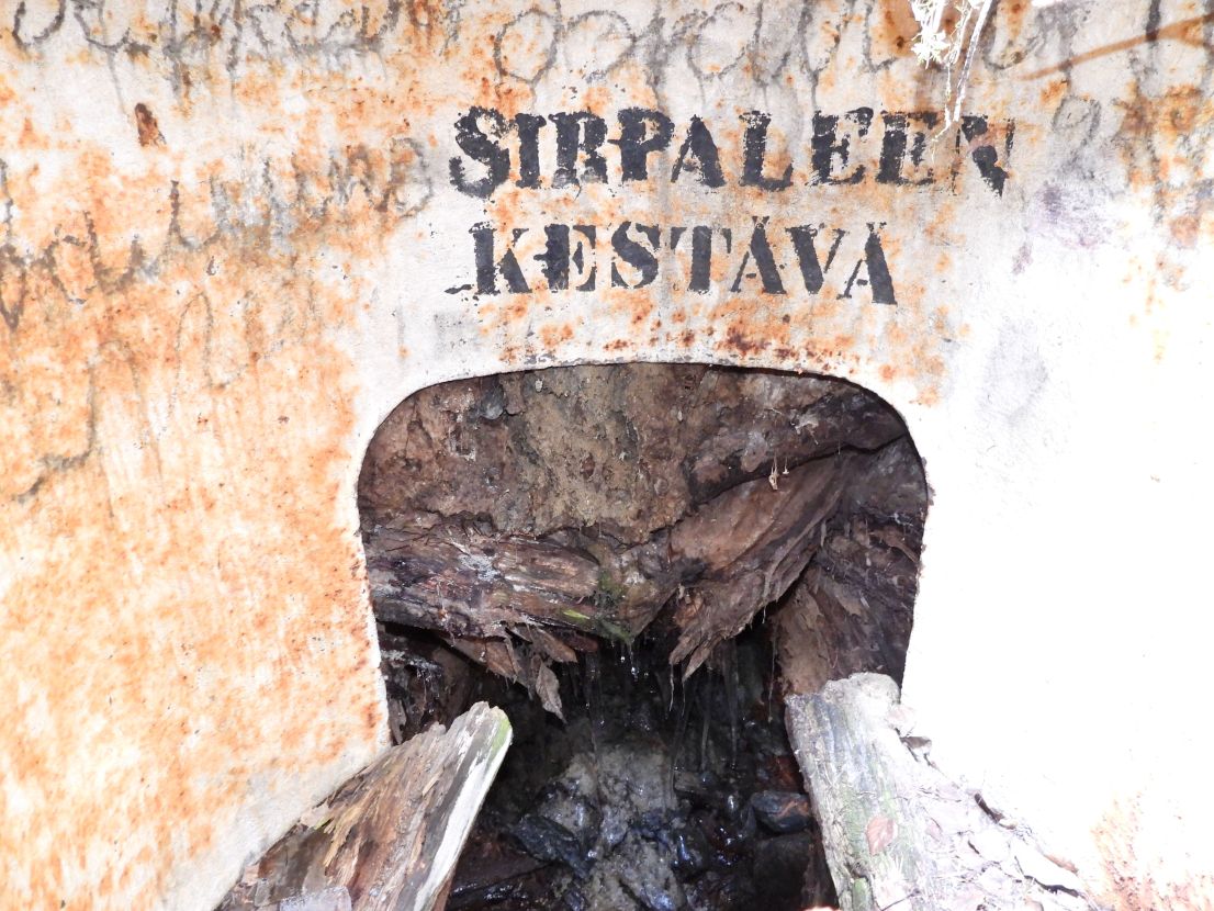

Надпись на внутренней стенке ("противоосколочный") явно говорила о том, что это не обычный колпак:
index.php?t=getfile&id=36027&private=0
Вид внутрь-вниз (к сожалению, возможности пробраться внутрь не было, поэтому снимал через амбразуру) - по бокам вовсе не полочки, а верхние бревна деревянного сруба, на котором стоит колпак:
index.php?t=getfile&id=36028&private=0
Еще одна интересность обнаружилась в задней части - пролом. Толщину купола в месте пролома померять уже успели - 35 мм - никакой силач ни с какой кувалдой не способен проломить стальной лист такой толщины. На работу металлоломщиков не похоже - на колпаке именно пролом (трещина), а не следы резака. В месте пролома заметная вмятина. Вывод - в колпак что-то прилетело. Возможно, мина или гаубичный снаряд. Если в этот момент внутри кто-то был, то это точно был не лучший день в его жизни.)))
index.php?t=getfile&id=36029&private=0
Общий вид после экспресс-расчистки:
index.php?t=getfile&id=36030&private=0
В общем, уже было ясно, что мы нашли доселе неизвестный тип финского бронеколпака...

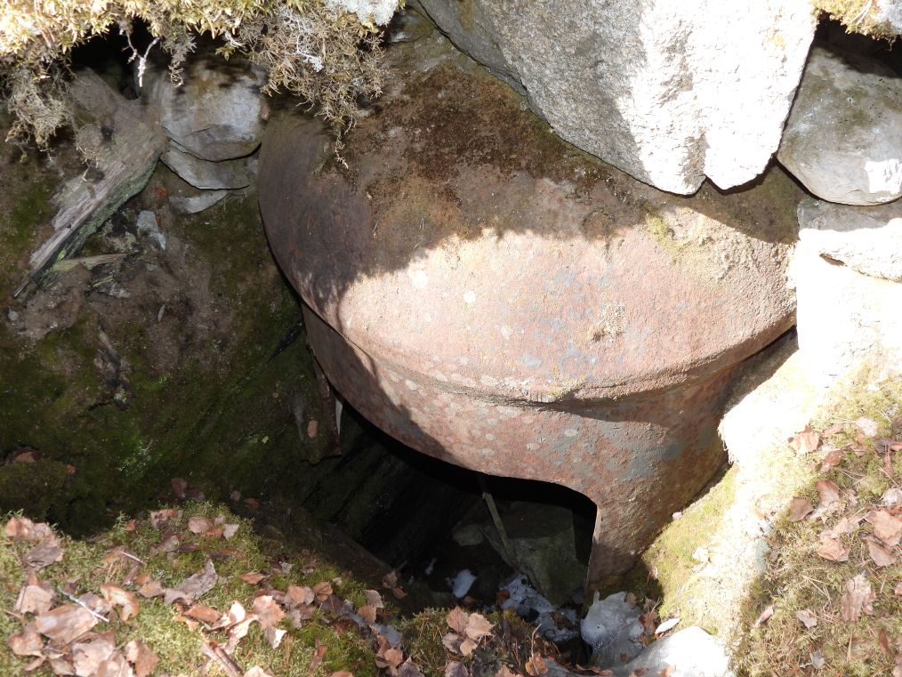

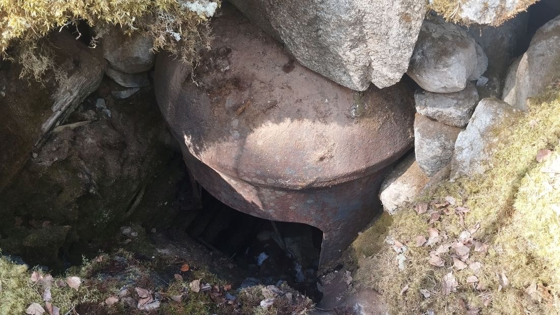

Наконец, удалось обнаружить и третий колпак, уже целый, и рассмотреть его более подробно. К сожалению, залезть внутрь и тут не получилось - вход обвален, отверстие слишком маленькое, а внутри лед...
index.php?t=getfile&id=36036&private=0
index.php?t=getfile&id=36037&private=0
index.php?t=getfile&id=36038&private=0
Очевидно, колпак не литой, и не монолитный - он сделан из двух деталей: цилиндрическая часть свернута из катаного листа, крыша - штампованная (но может быть и литая), обе части соединялись сваркой. Да, стойкость уже только "противоосколочная", но зато дешевле и намного легче - как удалось выяснить в немногочисленных источниках, он весил всего 1,6 т. Я ни разу не видел таких образцов даже на картинках, а тут повезло обнаружить целый экземпляр.
Вид со стороны амбразуры - камни вокруг закреплены небольшим количеством цемента:
index.php?t=getfile&id=36039&private=0
index.php?t=getfile&id=36040&private=0
Судя по всему, колпак был частью убежища, но оно полностью обвалилось, и входы тоже завалены. Сверху был слой камней.

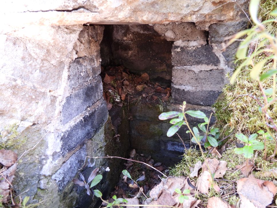

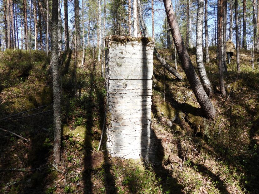

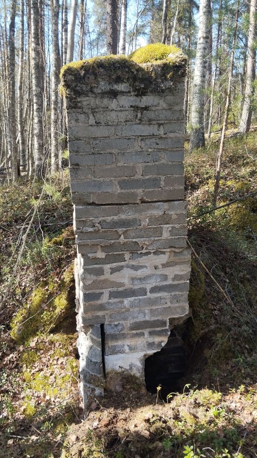

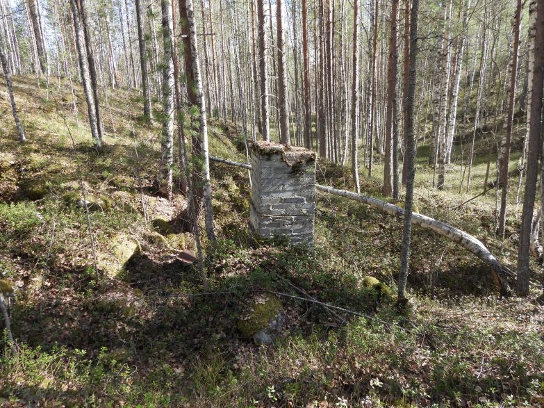

Дальше - больше. На обратном склоне гряды обнаружился дымоход, сложенный из КИРПИЧА! Что это был за объект, что ради его дымохода туда не поленились тащить кирпичи - поди узнай...
index.php?t=getfile&id=36041&private=0
index.php?t=getfile&id=36042&private=0
Сложенный, кстати, так себе - финны и получше могут:
index.php?t=getfile&id=36043&private=0
Сама печка, видимо, была обычной, стальной или чугунной:
