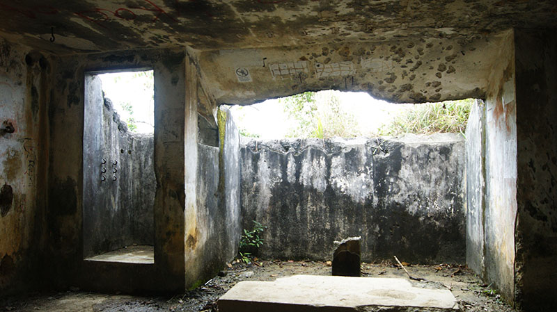

Этот гонконгский дот был ближе к 1945 году приспособлен японцами для обороны острова. В 1945 г. он неплохо вписывался в их концепцию обороны - вести бой не за береговую черту, а в глубине острова. Поэтому японцы оставили только две правые амбразуры - прикрывающие горный проход со стороны моря, а две остальные замуровали (причем внутри дота импровизированные столы для пулеметов имелись ко всем четырем амбразурам).
index.php?t=getfile&id=32888&private=0
index.php?t=getfile&id=32891&private=0
Вид еще одной амбразуры, оставленной для боя в 1945 г.
index.php?t=getfile&id=32889&private=0
index.php?t=getfile&id=32890&private=0
Две левые амбразуры заложены камнем
index.php?t=getfile&id=32892&private=0
Вход в дот выполнен стандартно сбоку
  • Вложение: 99 DSC09889 1.JPG

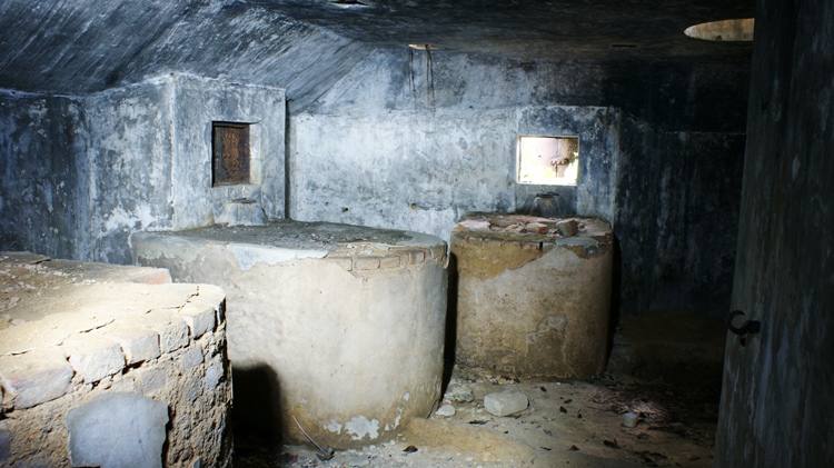

Внутри четырехамбразурный дот довольно вместительный, но близкое расположение расчетов друг к другу сильно мешало бы стрельбе (ближе расположение встречалось только в китайских дотах постройки примерно того же периода)
index.php?t=getfile&id=32894&private=0
Вид на две амбразуры, оставленные для боя в 1945 г., и одну левую
index.php?t=getfile&id=32895&private=0
Вид на левые амбразуры, две крайние из них заложены камнем снаружи, но внутри бронезаслонки остались на месте
index.php?t=getfile&id=32897&private=0
Крайняя правая амбразура
index.php?t=getfile&id=32896&private=0
Вторая справа амбразура
index.php?t=getfile&id=32893&private=0
Третья амбразура

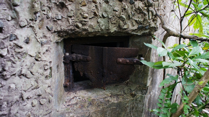

Можно более внимательно рассмотреть бронезаслонки (ставенки) в замурованных амбразурах (Несерьезность конструкции наводит на несерьезные мысли - Тук-тук, кто там? Штурмовая группа...)
index.php?t=getfile&id=32898&private=0
index.php?t=getfile&id=32899&private=0
В замурованных амбразурах при влажном климате Гонконга у амбразурных заслонок есть шанс еще долго сохраняться в таком же виде и радовать редких случайных посетителей

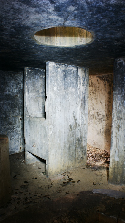

По потолке дота видны вентиляционные отверстия
index.php?t=getfile&id=32901&private=0
При входе имеется выгородка

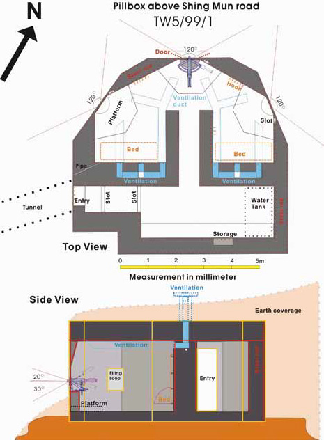

В качестве примера можно привести схему ДОТа-пилбокса, обозначенного как РВ 419/420. Так как пилбокс РВ 419 и пилбокс РВ 420 были отдельными объектами, наверное схема показывает, возможно, что оба этих пилбокса были идентичны.
index.php?t=getfile&id=33975&private=0
Пилбокс имеет 3 амбразуры и форму многоугольника. Боевое отделение разделено центральным коридором на части, в которых находятся три станковых пулемета. В тыльной части располагался жилой каземат примерными размерами 4,5х2 м, являющийся неотъемлемой частью всех пилбоксов этого сухопутного рубежа, здесь на стенах располагались 4 складные кровати. Тыльная внутренняя стена, отделяющая боевое отделение от жилого каземата имела также толщину 90 см, остальные стены и покрытие также имеют толщину около 80 см.

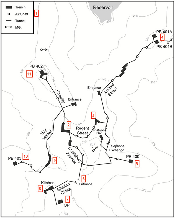

Есть во всей оборонительной линии изюминка - группа сооружений, связанная между собой крытыми ходами сообщения (потернами неглубокого залегания), названная англичанами "Shing Mun Redoubt". Эта огневая группа представляет собой 4 пилбокса-пулеметных ДОТа (РВ 400, РВ 401, РВ 402, РВ 403), железобетонный артиллерийский НП, кухонный блок, а также 7 (если память не изменяет) участков бетонированных траншей примерно на пехотное отделение каждый. Все эти сооружения были связаны между собой 5 галереями, для удобства перемещения англичане назвали их известными улицами Лондона (Regent Street, Shaftsbury Avenue, Piccadily, Oxford Street, Charing Corss, Heymarket).
index.php?t=getfile&id=33982&private=0
Огневая группа была вынесена вперед относительно других пилбоксов и имела две важных задачи:
- являясь передовой, хорошо защищенной позицией, обеспечить фланкирование огнем узких долин перед полосой обороны;
- обеспечить оборону дамбы одноименно водохранилища Shing Mun, не позволяя противнику перейти на южный берег водохранилища.

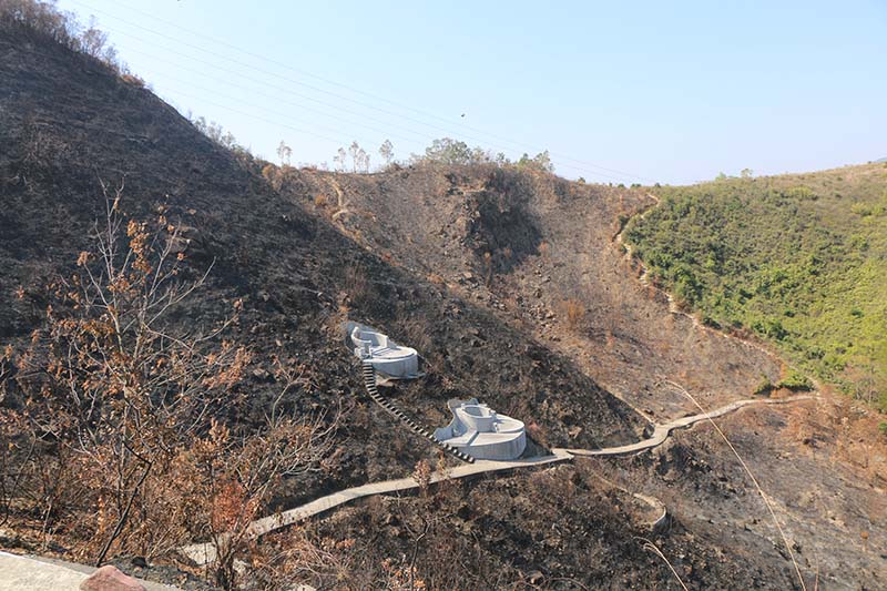

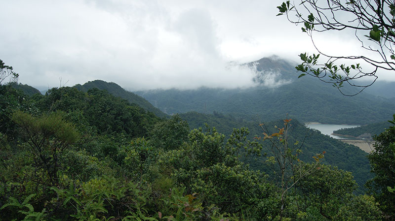

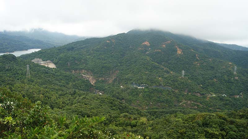

Если брать за основу космоснимки, то расположение огневой группы Shing Mun Redoubt можно представить таким образом
index.php?t=getfile&id=33984&private=0
Здесь видно, что группа контролирует как подходы к основному водохранилищу Shing Mun, так и распадок, занимаемый нижним водохранилищем Shing Mun.
С окрестных сопок участок местности от дамбы вдоль распадка нижнего водохранилища Shing Mun выглядит следующим образом.

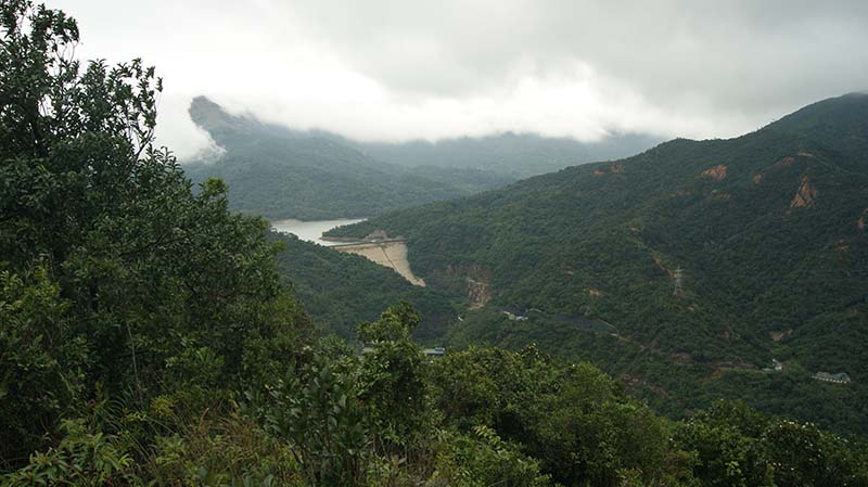

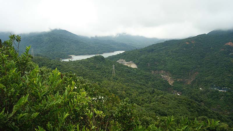

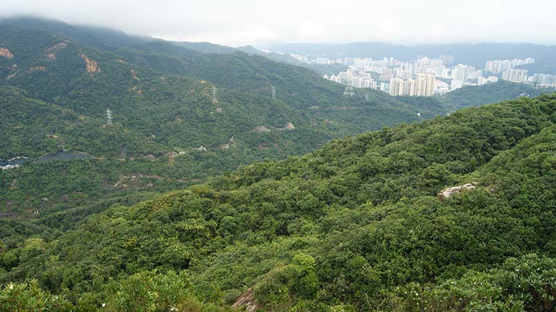

На этих фото как раз виден распадок, занимаемый нижним водохранилищем Shing Mun (самого водохранилища не видно, оно внизу), а вдали район Гонконга Shatin. Наверное из-за своей крутизны, этот участок на передних скатах почти не имеет пилбоксов, правда в районе последних двух фото имелся пилбокс 309, а уже позади точки съемки располагалась линия пилбоксов 310, 311, 312, 313, 314.

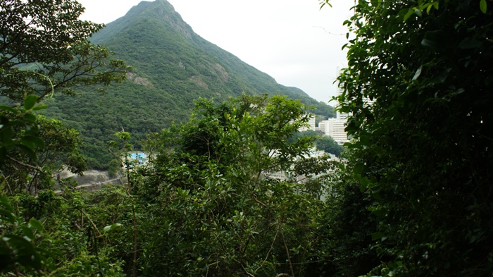

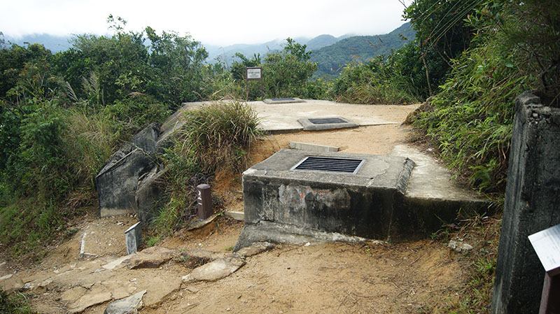

Теперь еще немного фотографий местности, занимаемой собственно огневой группой Shing Mun Redoubt, вернее одного из отрогов, который удалось снять с разных точек.
index.php?t=getfile&id=33989&private=0
index.php?t=getfile&id=33990&private=0
index.php?t=getfile&id=33991&private=0
index.php?t=getfile&id=33992&private=0

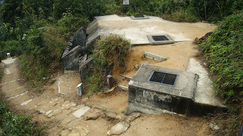

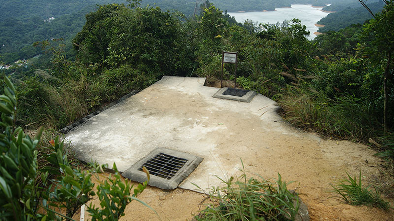

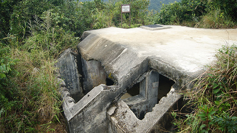

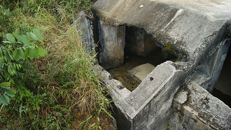

Лучше всего из состава огневой группы сохранился артиллерийский НП, хотя по факту это сооружение больше похоже на командный пункт участка обороны. Вести наблюдение из НП возможно только в западном направлении. В принципе, если учитывать, что с 400-номерных пилбоксов как раз начинается нумерация западного сектора линии обороны, то направление для наблюдения на запад обеспечивает контроль над всем сектором.
index.php?t=getfile&id=33993&private=0
Вид на НП сверху

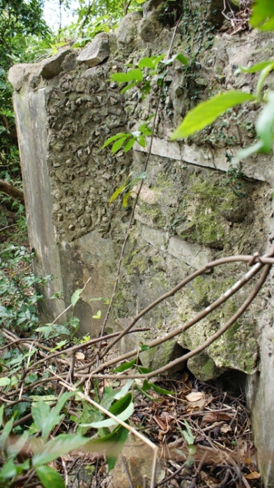

НП в составе огневой группы Shing Mun Redoubt представляет собой обвалованную железобетонную постройку, имеющие небольшую толщину стен и покрытия (30-40 см), наблюдение осуществляется через большое смотровое отверстие.
index.php?t=getfile&id=33994&private=0
index.php?t=getfile&id=33995&private=0
index.php?t=getfile&id=33996&private=0
Наблюдательная часть НП напоминает чем-то скрывающиеся огневые точки (СОТ), возводимые на побережье вблизи Владивостока, только в случае британского НП смотровое отверстие скорее всего прикрывалось броневыми заслонками, а не бетонной крышкой, как в случае с СОТ.

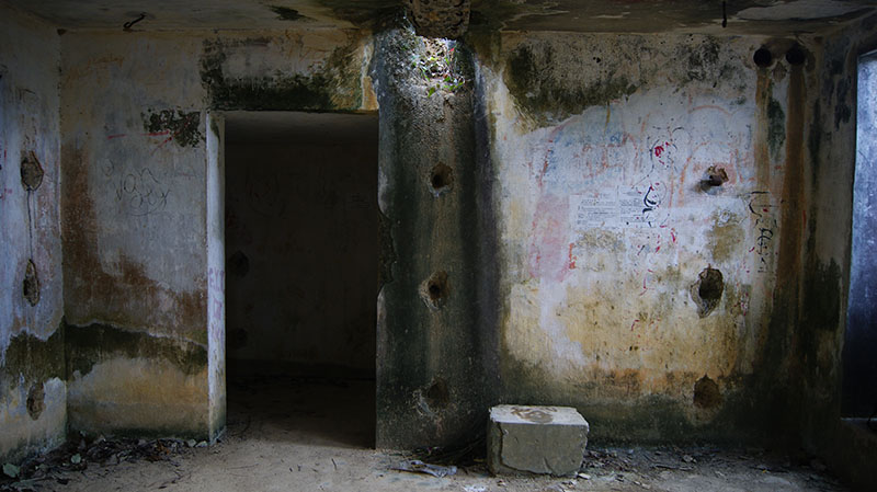

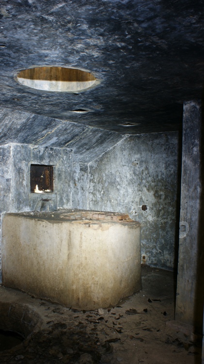

Внутри большую часть НП составляет основное помещение без перегородок, в котором можно условно выделить зону для наблюдения.
index.php?t=getfile&id=33999&private=0
index.php?t=getfile&id=34000&private=0
Вход в НП выполнен таким образом
index.php?t=getfile&id=34001&private=0
Также имеется несколько небольших помещений, из которых отходит крытый ход сообщения (потерна неглубокого залегания в кухонный блок)
