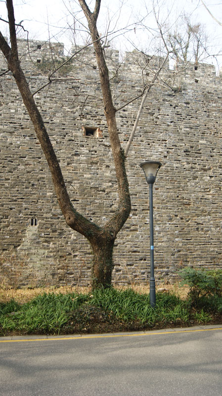

В ходе одной небольшой поездки по Китаю на стыке 2017 и 2018 годов удалось бегло осмотреть укрепления различных эпох в городах, расположенных на реке Янцзы - Нанкине, Чжэньцзяне и Цзянъине. Особенность этих городов заключается в том, что в них сохранилась фортификация разных эпох, крепостная стена времен династии Мин в Нанкине, береговые (речные) батареи 1870-1895 гг., долговременная фортификация (доты) конца 30-х годов 20 века, последний всплеск фортификации на реке Янцзы пришелся на 1946-1949 гг. - период гражданской войны в Китае. Поэтому в дальнейшем при описании придется сталкиваться одновременно с несколькими эпохами фортификации.
Начну с крепостной стены города Нанкина. Это довольно известный туристический объект, позиционируемый как самая длинная из сохранившихся городских стен в мире. Крепостная стена имеет общую длину 34 км, прикрывает городскую застройку Нанкина общей площадью 55 кв.км. Стена имеет довольно внушительные параметры - высоту от 12 метров и выше, ширину 6-8 м. В стене за период династий Мин и Цин было построено 18 ворот. В период последней правящей династии Цин большинство ворот Нанкина были перестроены и выполняли скорее роль КПП, нежели действительно оборонительных сооружений. Сама стена также не имеет каких-либо явных выступов - башен помимо ворот, что несколько необычно. Проходя вдоль такой длинной стены понимаешь, что подходы к ней фланкированы слабо. Правда, стена повторяет изгибы рельефа, тем самым, все-таки имеется возможность фланкировать с одних участков стены другие, но только сверху и на довольно большом протяжении, когда действенность огнестрельного оружия снижается.
Тем не менее, в период японо-китайской войны, начавшейся в 1937 г., Нанкин являлся столицей гоминьдановского Китая, и крепостная стена являлась тыловым рубежом обороны города.
index.php?t=getfile&id=30999&private=0
Передовой оборонительный рубеж на схеме являлся уже третьим долговременным рубежом, построенным Китаем на пути между Шанхаем и Нанкином. Соответственно обвод вокруг Нанкина - четвертым, в который в качестве тылового рубежа и входила городская стена Нанкина.
С северо-восточной части стены расположено крупное озеро Сюаньву (Xuanwu), которое сейчас превращено в зону отдыха. В расположенном за озером участке стены удалось обнаружить интересные участки, показывающие приспособление ее к обороне, или это было сделано в 1937 г. в ожидании нападения японцев, или в 1949 г. в ожидании Гоминьданом атак Народно-освободительной армии Китая.

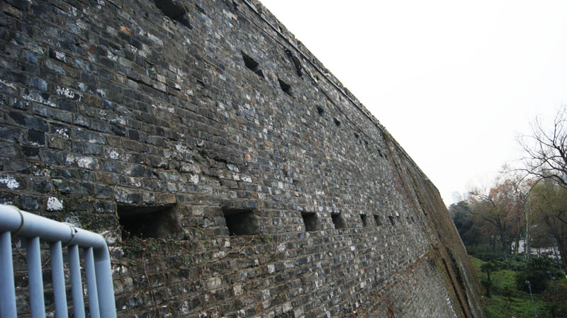

Приспособление стены к обороне подразумевало устройство в ней участков с амбразурами, скорее всего для ведения огня из винтовок и легких пулеметов.

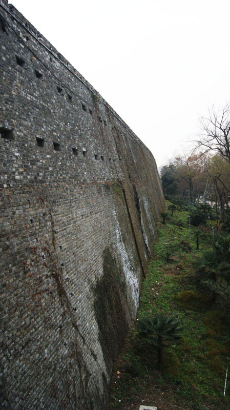

Наиболее мощный участок из 30 амбразур, устроенный в верхней части стены выглядит следующим образом

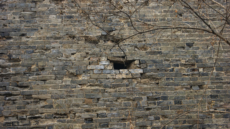

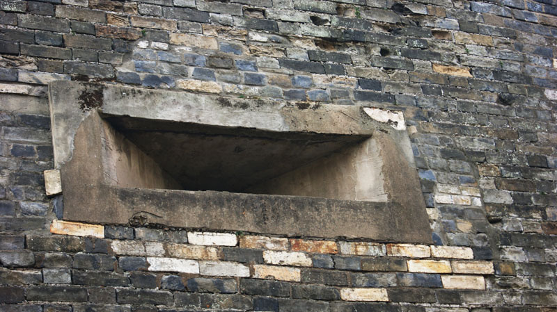

Размеры амбразур примерно 100х40 см, амбразуры очень похожи на амбразуры для ручных пулеметов, устраиваемых в период Великой Отечественной войны в кирпичных стенах города Уссурийска (на тот момент - Ворошилова).

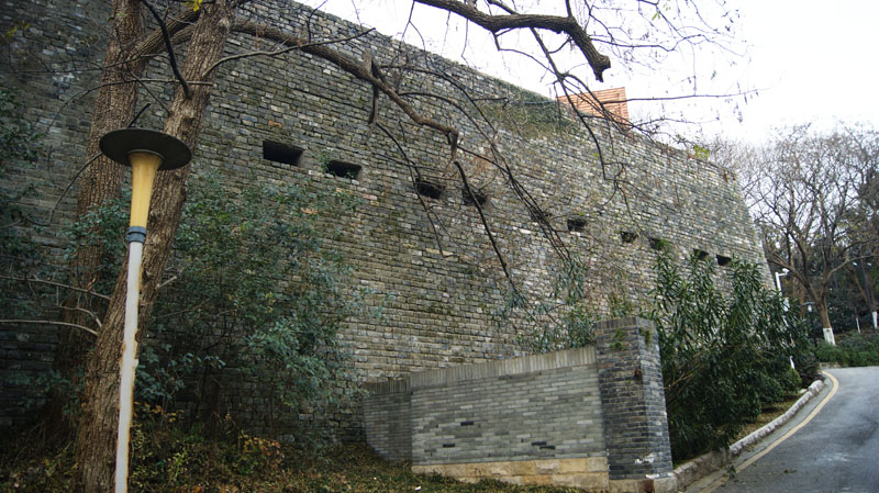

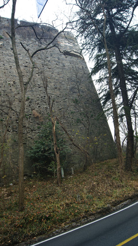

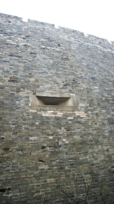

Интересно, что на этом участке стены амбразуры расположены не только для стрельбы на юго-восток, но имеются и на другом конце стены для стрельбы на северо-запад.
Фотографии участка с 10 амбразурами

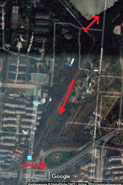

Общая схема этого участка приспособления крепостной стены выглядит следующим образом
index.php?t=getfile&id=31015&private=0

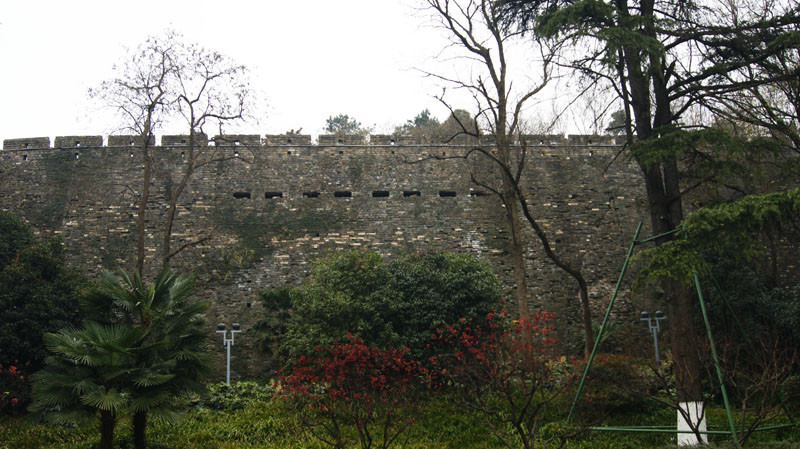

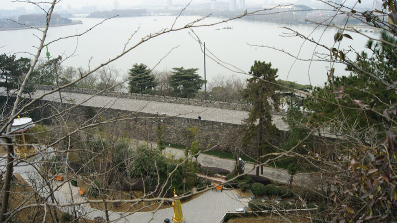

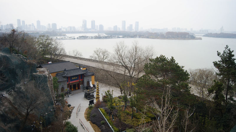

Скорее всего такое плотное расположение амбразур характерно именно для этого участка напротив озера Сюаньву.
Общий вид стены вдоль берега озера Сюаньву.

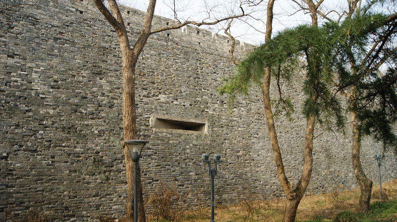

Еще один участок стены, который удалось осмотреть, и в которой расположены амбразуры, начинался в 1 км южнее описанного участка стены у высотки Фугуй.
Осмотренный участок примерной длиной в 1 км, здесь расположены 3 амбразуры для станкового пулемета и несколько амбразур для ручных пулеметов.
index.php?t=getfile&id=31039&private=0
Самой северной является амбразура для станкового пулемета на участке около озера Цяньху (Qianhu), фронтальная по посадке и фланкирующая по сути.
