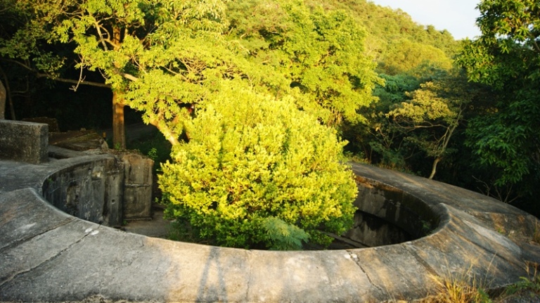

На батарее из трех орудийных двориков для 240-мм орудий в двух установлены макеты орудий, а третий свободен от них, думаю благодаря уцелевшей тумбе от орудийного лафета.
index.php?t=getfile&id=29470&private=0
index.php?t=getfile&id=29471&private=0
index.php?t=getfile&id=29472&private=0

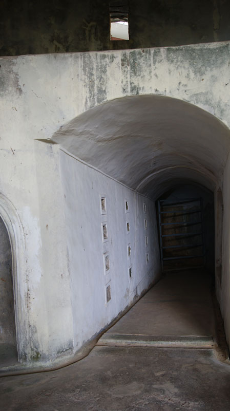

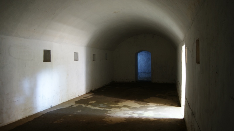

Интерьер орудийного дворика - каземата. Видны как ниши для снарядов, так и ниши для укрытия расчета
Подача снарядов и зарядов и здесь осуществлялась из каземата подачи через окно подачи
index.php?t=getfile&id=29473&private=0
Здесь уже явно видны следы рельс для тележек

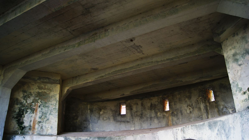

Теперь к самому каземату над орудийным двориком. Основу его конструкции составляют железобетонные балки толщиной 30 см. Покрытие держится на 8 железобетонных балках (по 4 с каждой стороны). Само покрытие имеет толщину 26 см, только во фронтальной части покрытия имеется наплыв, увеличивающий толщину покрытия на коротком участке до 50 см. Толщина кирпичных стен около 65 см.
index.php?t=getfile&id=29475&private=0
index.php?t=getfile&id=29476&private=0
index.php?t=getfile&id=29477&private=0
Вид каземата изнутри
Снаружи каземат выглядит тоже очень интересно, хотя основательности в нем нет и впечатления чего-то могущественного он не производит.

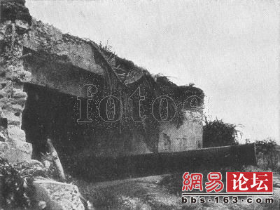

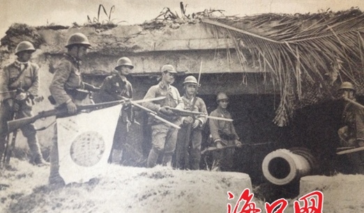

Несколько фотографий орудийных казематов на острове Хайнань после захвата острова японцами в 1939 г. Как видно из снимков с бездонного мира китайского интернета позиция береговой батареи Сюин обстреливалась японцами, казематы получили некоторые повреждения.
index.php?t=getfile&id=29480&private=0
index.php?t=getfile&id=29481&private=0
index.php?t=getfile&id=29482&private=0
index.php?t=getfile&id=29483&private=0
Длительной борьбы за Хайкоу не было, все решилось за 1-2 дня, хотя в случае длительного сопротивления из батареи Сюин получился бы неплохой опорный пункт пехоты.
